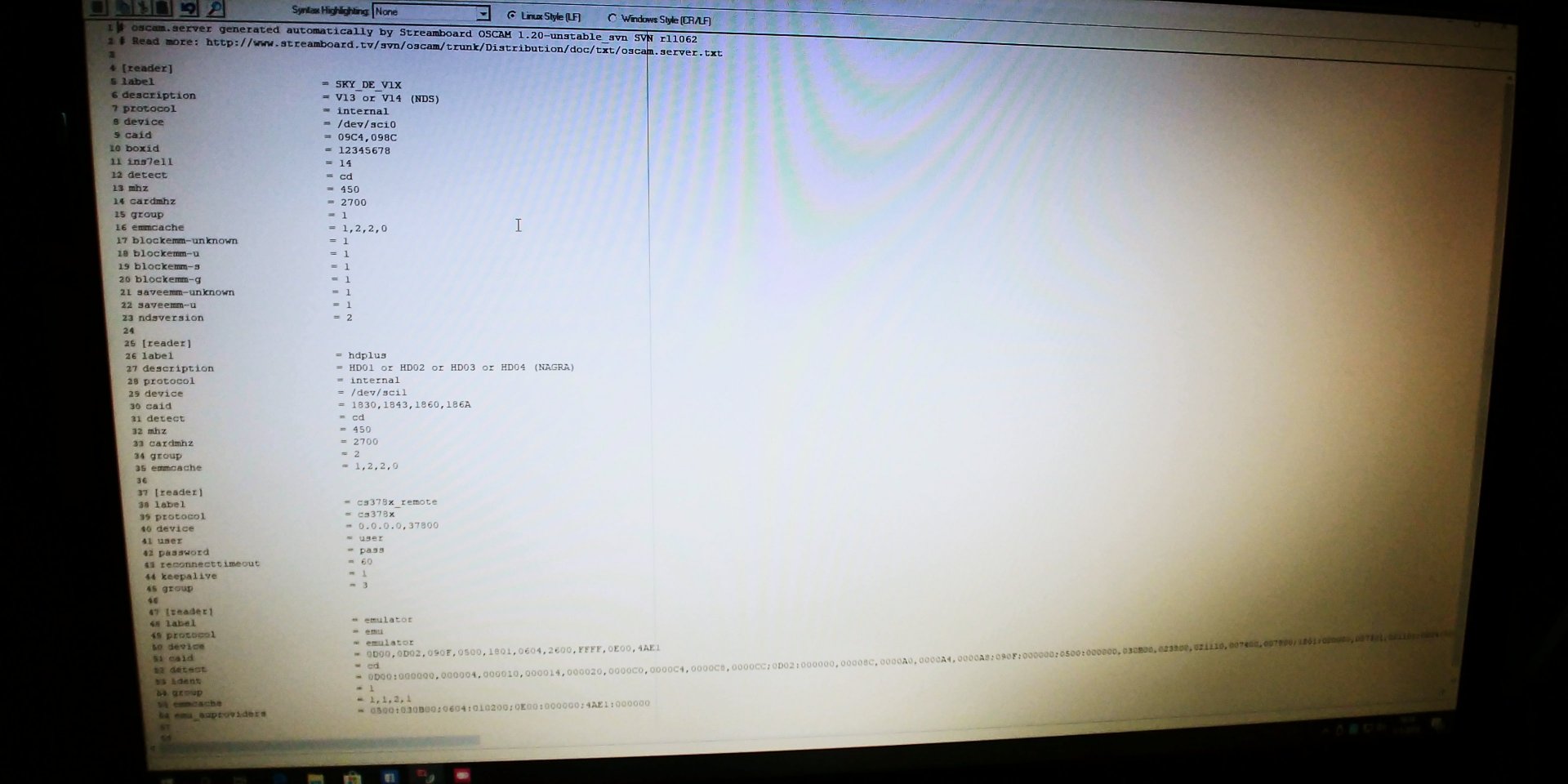

Het is voor mij onduidelijk hoe ik de Oscam Webinterface moet lezen, jullie vragen om een log dus je krijgt een log (ik nam aan dat deze log de juiste was.)

De log is wel de juiste maar op het verkeerde moment, als je op een satelliet zender staat zal je geen aanvragen naar de Ziggo kaart sturen. En als een kaart in de CI module zit zie je daar ook niks van terug in de oscam log.
Als je ons advies wilt zul je de oscam bestanden moeten bijsluiten.
-oscam.conf   (dit zijn globale instellingen)
-oscam.server  (hier staan alle readers in beschreven)
-oscam.user  (hier staan de gebrukers in)
De Ziggo kaart kan direct in een cardreader als je die vrij hebt maar je zult de reader in oscam wel correct moeten instellen. En dan geef ik een tip. Het belangrijkste is de juiste CAID en Provider idents zijn ingevuld.  En bij Ziggo kaarten specifiek moet je vaak ook de juiste camid/camkey (invullen in boxkey en rsakey veld)   Maar we willen je best helpen maar dan moet je wel de juiste informatie geven.
