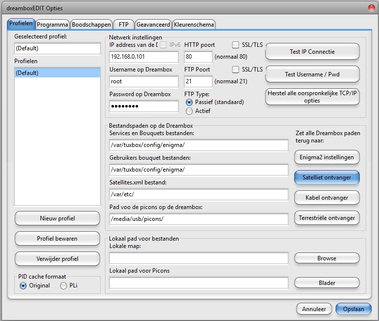

/var/tuxbox/config/enigma/services ...dat is de laatste instelling die ik probeerde en blijkbaar zou dat ook verkeerd kunnen zijn.
Alleen een LAN verbinding met de modem lukt.

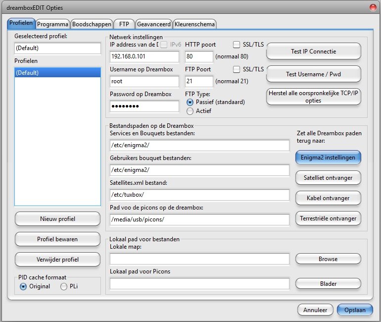

Knop "Enigma2 instellingen" klikken tot er pad:  /etc/enigma2/  ( bouquets) en /etc/tuxbox/ (satellites.xml) staat
dan onderaan bewaren met knop "Opslaan"
(zie bovenste screenshot E2: Enigma2 instellingen = Enigma2 )

16-01-2021 -> Beetje late aanvulling, maar ik liep ook tegen dit probleem aan, helaas werkte geen van de aangeboden suggesties!  ik heb toen via mijn verkenner verbinding gemaakt naar m'n dreambox en daar het bestand lamedb uit de map Root\var\etc\enigma2\, gehaald en toen opnieuw een zenderlijst geprobeerd te sturen. Dat werkt toen wel weer!. dus mocht je hier tegenaanlopen, dit werkt dus ook. (lamedb zou ik ff knippen en plakken lokaal, mocht het niet goed gaan, heb je nog het origineel)
