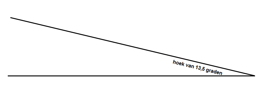

Als je de rotor niet gebruikt, moet je de duo-lnb met de kop van de Astra 23,5 in de klem zetten en het block 13,5 graden schuin zetten, de kop van de Astra 19,2 lager. Gebruik hiervoor de bijgevoegde hoek.
Als je de rotor wel gebruikt, moet je de schotel nadat deze is afgesteld eerst naar de Astra 23,5 laten draaien waarna je het block 13,5 graden schuin zet ook weer met de kop van de Astra 23,5 in de klem.

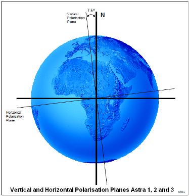

De Astra 1-2-3 zenden hun polarisatie 7,5° gedraaid uit. De reden hiervan is dat de grootste gebruikersgroep van deze 3 satellieten westelijker woont dan waar de satellieten hangen. Om er dan voor te zorgen dat bij een normale vaste schotel de skew van de lnb niet zo schuin ingesteld hoeft te worden, is deze pré-skew toegepast. Die beslissing is genomen toen Astra zijn eerste satellieten ging positioneren op 19,2 -23,5 - 28,2 oost.
Eutelsat die nog een veel grotere vloot aan satellieten heeft, heeft dat voor de meeste van hun satellieten ook gedaan maar dan geen 7,5° maar 3,5°.
Bij een draaibare schotel is het gebruikelijk om de skew van de lnb op nul in te stellen als deze precies op het zuiden gericht is. Voor heel veel satellieten staan de antennes in de lnb dan niet helemaal goed vanwege de pré-skew van 29 Eutelsat satellieten en 3 Astra satellieten.
Vroeger toen men met DVB-S modulatie werkte was deze afwijking niet erg maar tegenwoordig met de DVB-S2 modulatie merk je een skew-afwijking van 7,5° wel degelijk. Je hebt een iets mindere signaalkwaliteit.

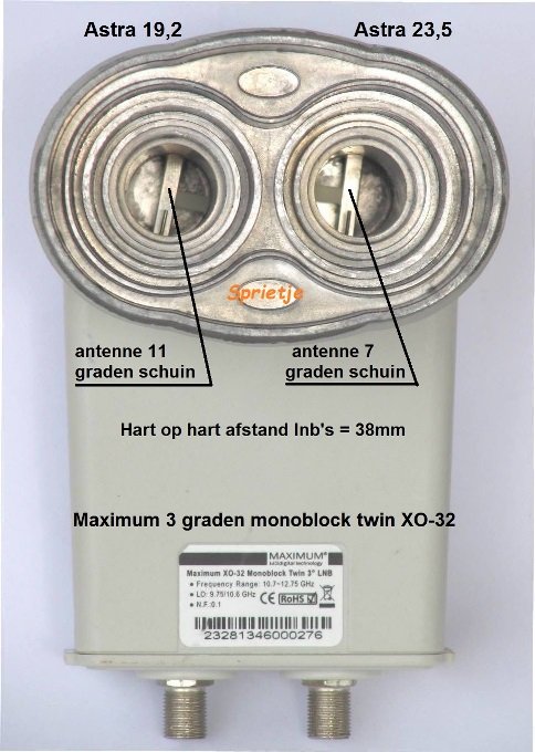

In duo-lnb's is met de pré-skew rekening gehouden. Beide antennes staan iets gedraaid gemonteerd. De antenne van de Astra 19,2 staat 11° schuin, de antenne van de Astra 23,5 staat 7 graden schuin.
Om er nu voor te zorgen dat jij geen verkeerde skew krijgt als je de draaibare schotel met duo-lnb gaat draaien om ook de Astra 28,2 te gaan ontvangen, moet je er voor zorgen, dan je de duo-lnb afstelt zoals ik heb aangegeven.
Je stelt de schotel eerst af met een enkele lnb en zorgt er voor dat de ontvangst naar het zuiden, een flink eind naar het oosten en een flink eind naar het westen optimaal is.
Dan monteer je de duo-lnb met de kop van de 23,5 in de klem, laat de schotel naar 23,5 oost draaien en zet dan de duo-lnb 13,5° schuin waarbij de vrij hangende kop van de Astra 19,2 lager moet staan.
De antenne van de Astra 23,5 staat dan ook precies in de juiste stand.
In Genk staat het block dan 13,5° schuin maar omdat de antenne van de Astra 23,5 een pré-skew heeft van 7 graden, staat de antenne maar 6,5° schuin en dat is de juiste schuinte voor Genk. Zoek dat maar op in Dishpointer die geeft 6,6 graden aan. Een afwijking van een tiende doet weinig ter zake.
