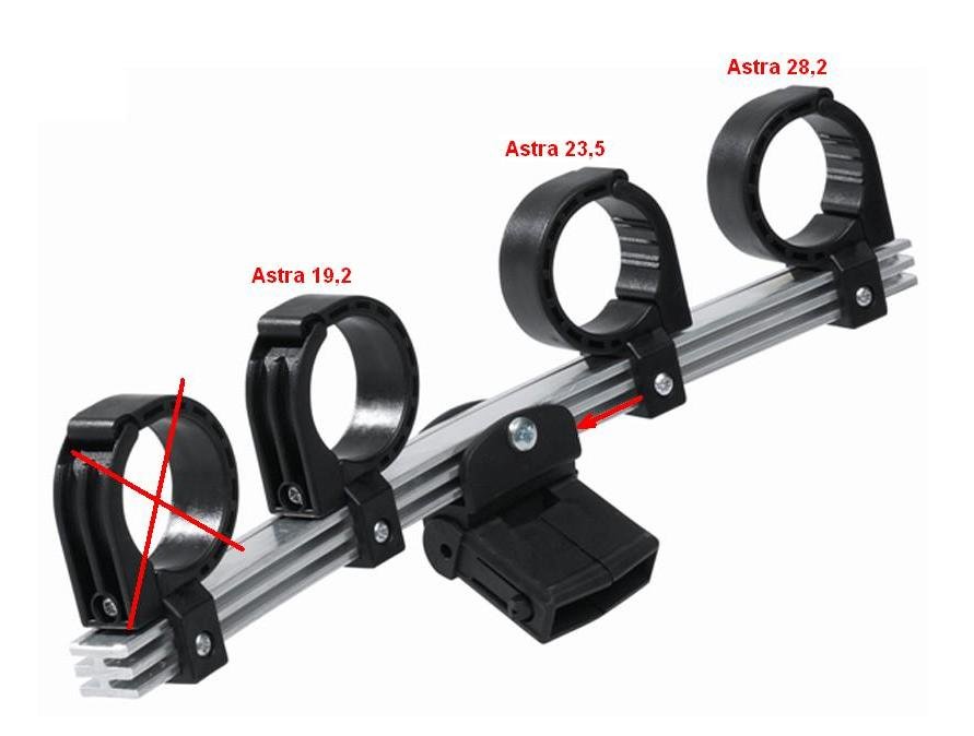

Tja, dan kun je misschien beter 3 losse lnb's nemen op een rail.
Bedenk echter wel dat je voor elke aansluiting die je wilt hebben een 4/1 diseqc-switch nodig hebt. Het wordt dus wat duurder.
Bij een Triax 88 komen de koppen van alle 3 de lnb's dan ongeveer tegen elkaar te staan.
De rail moet voor Genk precies 14 graden schuin staan. Daarvoor kun je prima de rotor gebruiken.
Kijk, als je de schotel op een mast zet en de rail 14° schuin, dan kijken de twee buitenste lnb's niet helemaal goed op de juiste hoogte tegen de schotel. Als je de rotor de schotel 14° schuin laat draaien, kun je de rail precies horizontaal t.o.v. de schotel af stellen en komt de rail dus toch precies op de juiste schuinte te staan. Staat de schuinte van de schotel goed, dan koppel je de coax van de rotor los en sluit hem op de diseqc-switch aan. De rotor gebruik je dus niet meer.
Nog mooier is 2 schotels, 1 vaste met een paar LNB's en daarnaast een draaibare, samen op 1 tuner. Maar je tuner moet het wel kunnen, zoals bv. de VU duo2.
