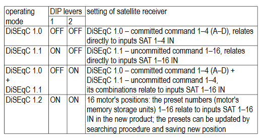

Diseqc opdrachten in ontvanger ingesteld?
Welke 'modus' is de switch gesteld (met de dip-switches)?, en passen de receiver commando's daarbij?

Switch is op 1.1 ingesteld heeft altijd gewerkt. Wel een tijdje niet meer gebruikt. Er staat in de osd  welke zendingen er lopen.
Dus dip-switch 1 op ON en dip-switch 2 op OFF?
Of dip-switch 1 op OFF en dip-switch 2 op ONN.
aangepast door Sprietje
Er zit een schakeling op de centauri en die staat een naar voren en 3 naar achteren. dan krijg je diseqc 1.1 heeft 10 jaar gewerkt. Omschrijving staat op het huis.
En die staat op ingang 1 zeker? De overige lnb's geven wel signaal als je ze rechtstreeks aansluit en niet via de diseqc-switch?
