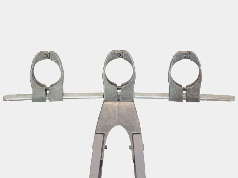

Gast Geplaatst: 31 maart 2019 Geplaatst: 31 maart 2019 Beste forummers, De bedoeling is om een Fuba DAA 850 te voorzien van ene multifeed rail. Het moet geschikt zijn voor 1 aansluiting en de volgende satellieten: Astra 1, Astra 2, Astra 3, Hotbird of eventueel nog iets oostelijker indien mogelijk. Wat zou de beste combinatie zijn wat betreft lnb, schakelaar en satellieten? Als er 5 op de rails kunnen is het leuk. Niet noodzakelijk. Het geval moet worden geplaatst in regio Zelhem. (Sprietje).

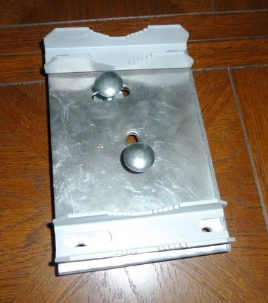

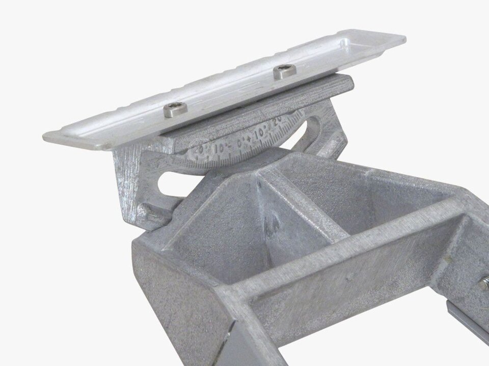

Sprietje Geplaatst: 31 maart 2019 Geplaatst: 31 maart 2019 Helaas kun je de originele rail van Fuba niet schuin zetten dus die kun je niet gebruiken of je moet iets maken dat je de gehele schotel schuin kunt zetten. De afstanden tussen de lnb's op een Fuba 850 moeten als volgt zijn: - tussen de Hotbird 13 en Astra 19,2 is 74mm - tussen de Astra 19,2 en Astra 23,5 is 51mm - tussen de Astra 23,5 en Astra 28,35 is 57mm het knelpunt is de 51mm tussen de Astra 19,2 en 23,5. Hiervoor zijn 2 mogelijkheden: - je gebruikt voor de Astra 19,2 en 23,5 de Inverto Black Premium Single. Die hebben een kop van 48mm en koop je in Nederland voor €7,49 - je gebruikt alleen voor de Astra 19,2 een Inverto Black Premium Single en voor de Astra 23,5 een Inverto Black Ultra Single. de afstand tussen die twee wordt dan 52,5mm, dat wijkt slechts 1,5mm af en dat is te verwaarlozen. Voor de Hotbird en Astra 28,35 kun je zonder problemen ook de Inverto Black Ultra Single nemen.

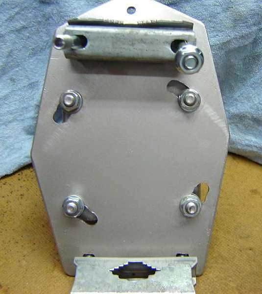

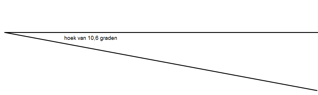

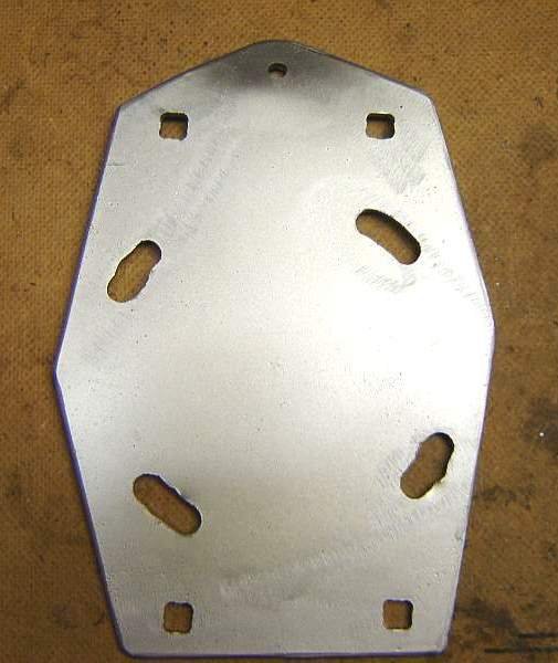

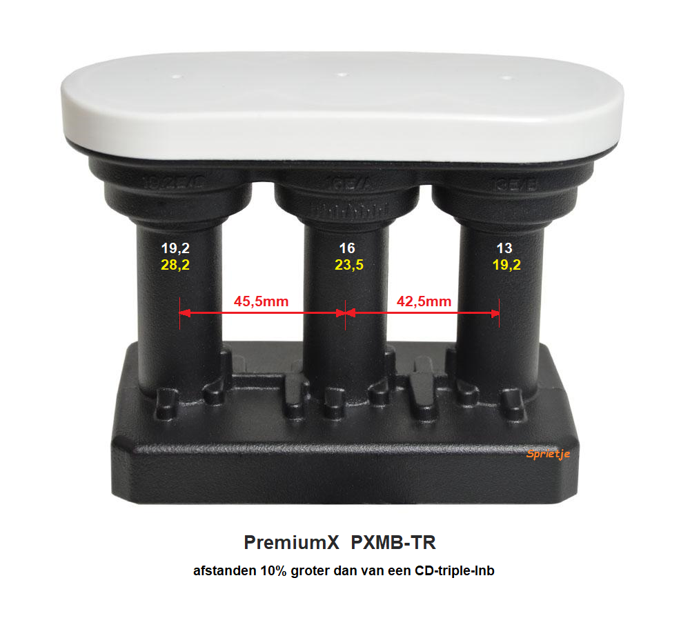

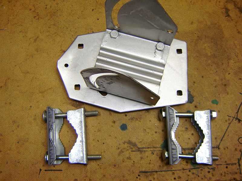

Sprietje Geplaatst: 31 maart 2019 Geplaatst: 31 maart 2019 Nou het is niet een beetje schuin zetten, de gehele schotel moet dan 10.8° schuin gezet worden, zie bijlage hoek van 10,6°. Een mast zet je niet zomaar zo schuin. Er is wel een oplossing om de bevestigingsbeugel aan te passen met een adapterplaat. Een triple-lnb is geen optie. Zelfs de PXMB-tripel lnb waarvan de lnb's 10% verder van elkaar af staan dan bij de normale triple-lnb van Canal Digitaal of Inverto, wijkt nog veel te veel af voor een goede ontvangst.

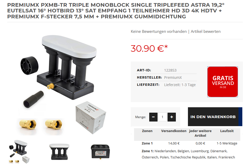

Gast Geplaatst: 31 maart 2019 Geplaatst: 31 maart 2019 4 minuten geleden zei Sprietje: Nou het is niet een beetje schuin zetten, de gehele schotel moet dan 10.8° schuin gezet worden, zie bijlage hoek van 10,6°. Een mast zet je niet zomaar zo schuin. Er is wel een oplossing om de bevestigingsbeugel aan te passen met een adapterplaat. Een triple-lnb is geen optie. Zelfs de PXMB-tripel lnb waarvan de lnb's 10% verder van elkaar af staan dan bij de normale triple-lnb van Canal Digitaal of Inverto, wijkt nog veel te veel af voor een goede ontvangst. Mooi lnb trouwens, op welk formaat past die dan wel vraag ik me af? Verder bedankt voor je uitleg plus mooie bijlage foto's.
Sprietje Geplaatst: 31 maart 2019 Geplaatst: 31 maart 2019 (aangepast) Die past prima op een schotel van 70cm breed. Wel is het zo dat de antennes in de lnb hoogstwaarschijnlijk recht staan en niet 7,5° zijn aangepast voor de Astra satellieten omdat deze triple-lnb gemaakt is voor de 13 - 16 - 19,2 oost. De afstanden van de lnb's komen wel overeen meet 19,2 - 23,5 - 28,2 oost. Past dus prima op een Fuba DAA780. Dan hoef je de schotel niet schuin te zetten maar zet je de triple-lnb gewoon 10,8 graden schuin. 31 maart 2019 aangepast door Sprietje
