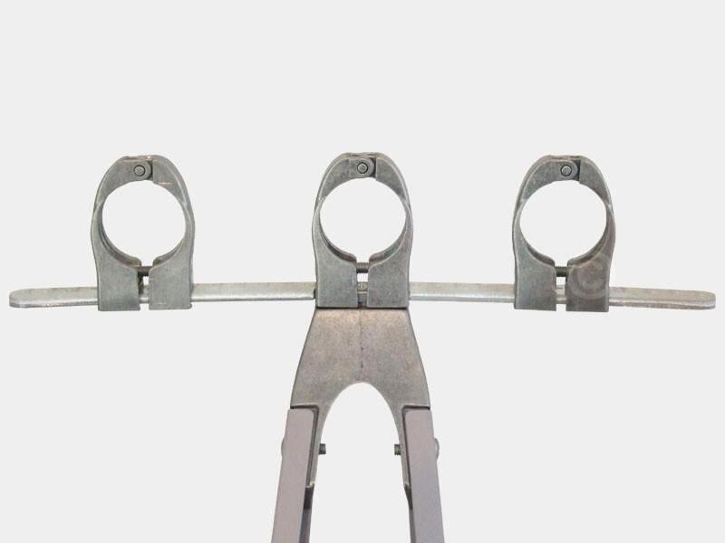

RicardoBelli Geplaatst: 20 februari 2022 Geplaatst: 20 februari 2022 Je kunt ook voor de gibertini op 100 se gaan daar kun je in hoogte verstelbare lnb houders op plaatsen . En eventueel het rail nog iets veranderen . Is een aluminium schotelantenne zeer degelijk.mvg Ricardo

RicardoBelli Geplaatst: 22 februari 2022 Geplaatst: 22 februari 2022 De multyrail lijkt veel op die van de fuba

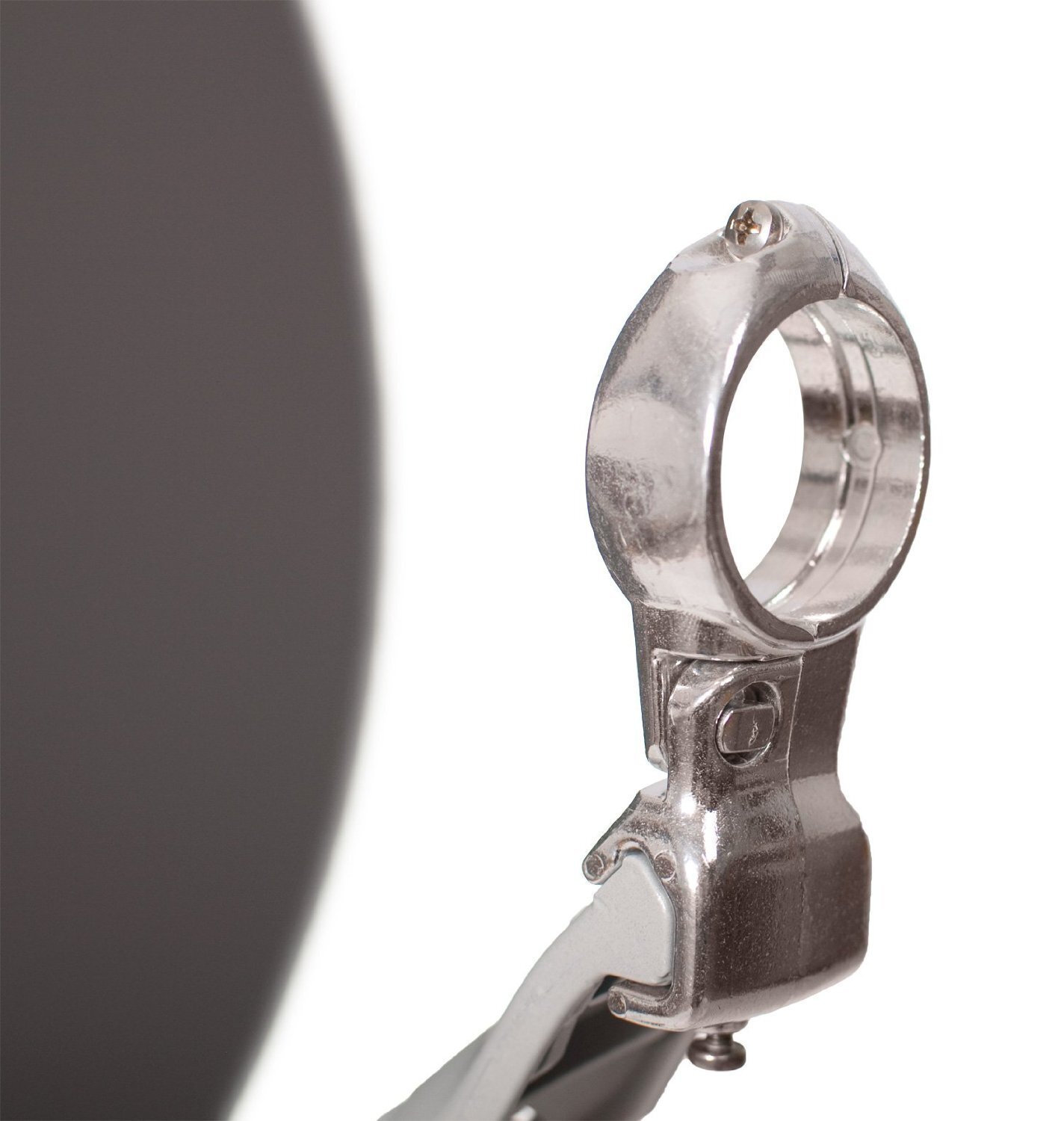

Sprietje Geplaatst: 22 februari 2022 Geplaatst: 22 februari 2022 Maar dan wel met de verschillen dat de lnb-klemmen van Durasat in hoogte verstelbaar zijn en dat de bouten om de lnb vast te klemmen en waarmee je dus ook de skew moet instellen aan de bovenzijde zit. Bij de Durasat kun je daar dus altijd bij als alles al gemonteerd zit, bij Fuba niet.
moonchild Geplaatst: 24 februari 2022 Geplaatst: 24 februari 2022 En bij de Durasat blijft de lnbhouder op zijn plek op de multirail terwijl je een lnb vervangt. De door Sprietje precies berekende instelling gaat dan niet verloren en hij hoef niet opnieuw aan het werk Nederlands Transplantatie Verbond adviseerd: draag geen fietshelm! VU+ Duo 4K SE BT met openpli 8.2
Sprietje Geplaatst: 24 februari 2022 Geplaatst: 24 februari 2022 2 uren geleden, moonchild zei: En bij de Durasat blijft de lnbhouder op zijn plek op de multirail terwijl je een lnb vervangt. De door Sprietje precies berekende instelling gaat dan niet verloren en hij hoef niet opnieuw aan het werk Nou, dat is nog maar de vraag. Als de lnb-houders bijna tegen elkaar aan staan, kun je ze niet open krijgen om de lnb's te verwisselen. Bovendien staat er op de rail een schaalverdeling zodat je de houder makkelijk op de juiste plaats kunt zetten.
