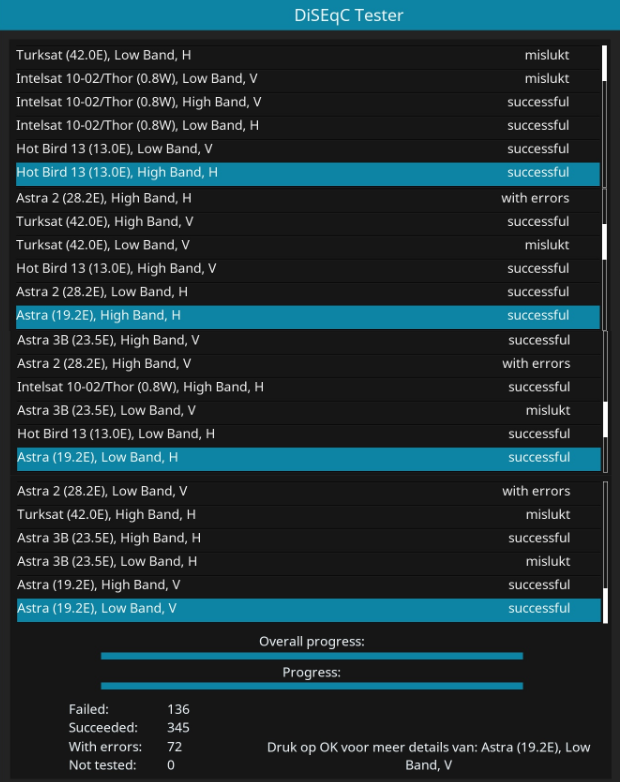

Ataric Geplaatst: 12 april 2019 Geplaatst: 12 april 2019 Ik heb nu 13.0, 19.2, 23,5, 28.2 en 42.0 op de rails op een T90 aangesloten op een Mutant HD51 Zie mijn handschrift onder voor details over mijn systeem. Nu heb ik even een tester gedraaid in Pure2 en die geeft veel fouten op 0.8 en 23.5 en 42e is dit verontrustend? Ik heb 2 switches elk met een aparte kabel naar tuner 1 en 2 op de HD51. daarop staan dus nu 5 lnb's aangesloten van goede kwaliteit, volgens mij gaat het wellicht hierom een instellingsfout. Een screenshot: TOROIDAL T90, 1 TB SSD 8 x Inverto Black Pro Octo LNB 8, OpenPLi 7.0 0.8w, 7.0e, 9.0e, 13.0e, 16.0e, 19.2e, 23.5e, 28.2e, 38.0e Mutant HD51 2 x AVL6211, MaxDigital XP1000

ketupa Geplaatst: 12 april 2019 Geplaatst: 12 april 2019 Ik heb het ook. Veel fouten... en toch blijkt alles te werken ?
Ataric Geplaatst: 13 april 2019 Auteur Geplaatst: 13 april 2019 Op 12-4-2019 om 16:36 zei Tonskidutch: waarom toon je de configuratie niet meteen bij de eerste vraag? wat zou je precies willen weten? @ketupa inderdaad bij mij ook..... TOROIDAL T90, 1 TB SSD 8 x Inverto Black Pro Octo LNB 8, OpenPLi 7.0 0.8w, 7.0e, 9.0e, 13.0e, 16.0e, 19.2e, 23.5e, 28.2e, 38.0e Mutant HD51 2 x AVL6211, MaxDigital XP1000
ketupa Geplaatst: 13 april 2019 Geplaatst: 13 april 2019 1 uur geleden zei Ataric: wat zou je precies willen weten? @ketupa inderdaad bij mij ook..... Ik zie dat wij allebei met een T90 werken. Zou dit een verklaring kunnen bieden?
Ataric Geplaatst: 13 april 2019 Auteur Geplaatst: 13 april 2019 @ketupa hm, zou kunnen al denk ik veel meer aan die test app zelf, wat ik nu ook precies mis aan kanalen ontgaat mij, ik ga wel komende week wat meer configuratie-instellingen veranderen, wie weet ontvang ik meer kanalen en kan ik die test nog eens draaien. TOROIDAL T90, 1 TB SSD 8 x Inverto Black Pro Octo LNB 8, OpenPLi 7.0 0.8w, 7.0e, 9.0e, 13.0e, 16.0e, 19.2e, 23.5e, 28.2e, 38.0e Mutant HD51 2 x AVL6211, MaxDigital XP1000
a33 Geplaatst: 13 april 2019 Geplaatst: 13 april 2019 Wat is dit voor 'diseqc tester'? Wat en hoe test hij precies? Google geeft bijvoorbeeld dit als zoekresultaat: https://www.sat4all.com/forums/topic/337079-vu-solo2-diseqc-tester-fouten/?do=findComment&comment=2203823 De diseqc tester lijkt me volgens dat bericht een gevalletje 'ParabolaCalculator2.0 voor offset schotels': Hij levert niet wat je denkt dat hij levert. Maar... misschien zit ik er helemaal naast, en klopt de diseqc tester precies. Groet, A33 Tip: Als je reageert op een post, geef dan altijd een citaat van de (gehele) post waar je op reageert. Sommige leden kunnen namelijk hun oorspronkelijke posts achteraf nog wijzigen, en wel veel langer dan de sinds jaar en dag in de huisregels (voor alle leden) vermelde periode van 30 minuten. Dat dat inbreuk doet aan de continuïteit van de foruminhoud, en een ongelijk speelveld creëert, wordt kennelijk (helaas) niet belangrijk geacht.
Ataric Geplaatst: 14 april 2019 Auteur Geplaatst: 14 april 2019 @a33ik zal er later wel een screenshot van maken... het zit standaard in de image van Pure2e... TOROIDAL T90, 1 TB SSD 8 x Inverto Black Pro Octo LNB 8, OpenPLi 7.0 0.8w, 7.0e, 9.0e, 13.0e, 16.0e, 19.2e, 23.5e, 28.2e, 38.0e Mutant HD51 2 x AVL6211, MaxDigital XP1000
luisteraar Geplaatst: 14 april 2019 Geplaatst: 14 april 2019 (aangepast) Denk dat die errors iets te maken heeft met sattelliet.xml dat niet alle sat´s goed ingevuld zijn. Die (software)tester zal wel iedere sat afklapperen en kijken of ie op de 4 kwadranten een signaal vindt de te scannen transponders staan in de sattelliet.xml Ik denk als je maar op een sat op 1 kwadrant OK hebt dat je disesq in orde is. Als later blijkt dat je toch geen ontvangst hebt op bepaalde kwadranten moet je denken aan defecte lnb. 14 april 2019 aangepast door luisteraar
