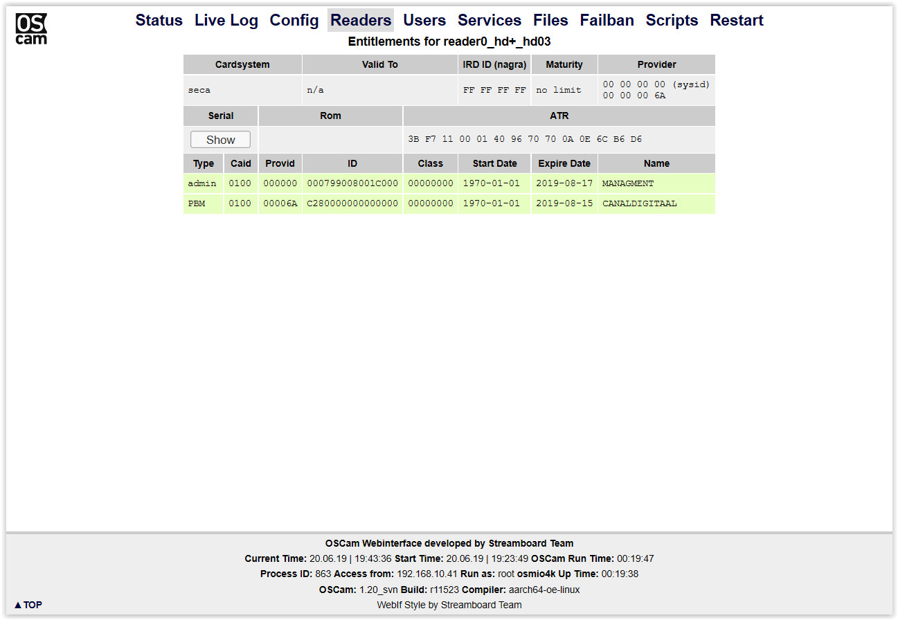

Ik zie wel in de logs dat de canal digital card gezien wordt maar er wordt niets gedecodeerd.
De oscam heb ik gehaald uit de softcam-feed-universal _6.plus_all.ipk.
Wie kan mij de weg wijzen hoe ik hem juist moet instellen. Het document van de transponder heeft niet geholpen.

extra info toevoegen

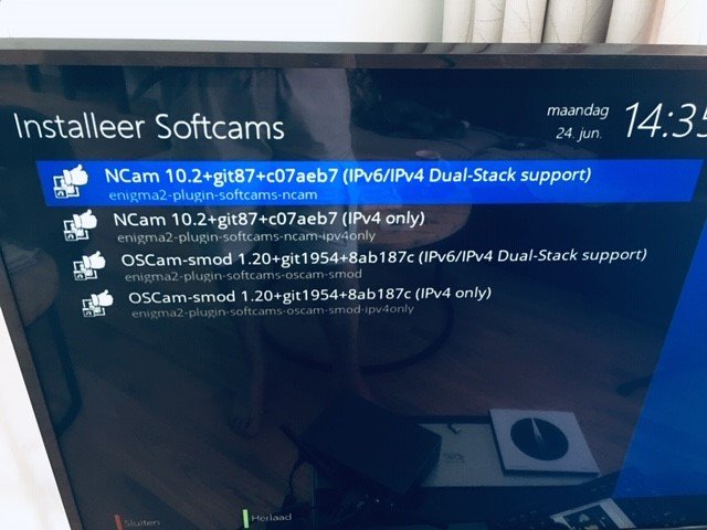

via de feed kan ik alleen de volgende cams zien. Is dit wel in orde? zie foto

kijk ik nu onder plugins / softcams krijg ik het zelfde te zien als foto hierboven.

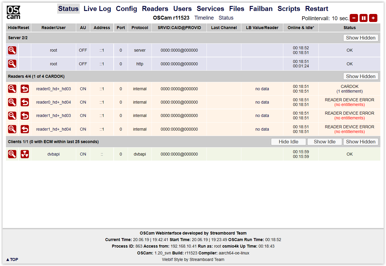

de os mio 4k heeft maar 1 smartcard reader
schakel ik terug naar openpli ( gebruik multiboot) dan wel beeld. de kaart zit dus goed.
en in de log file zie je dat hij goed herkent wordt.

ik ga ervan uit dat je alleen oscam hoef te installeren.
echter onder oscam info hoofdmenu staat bij kaartinfo(CCcam-Reader)
moet die ook geïnstalleerd worden dan?
