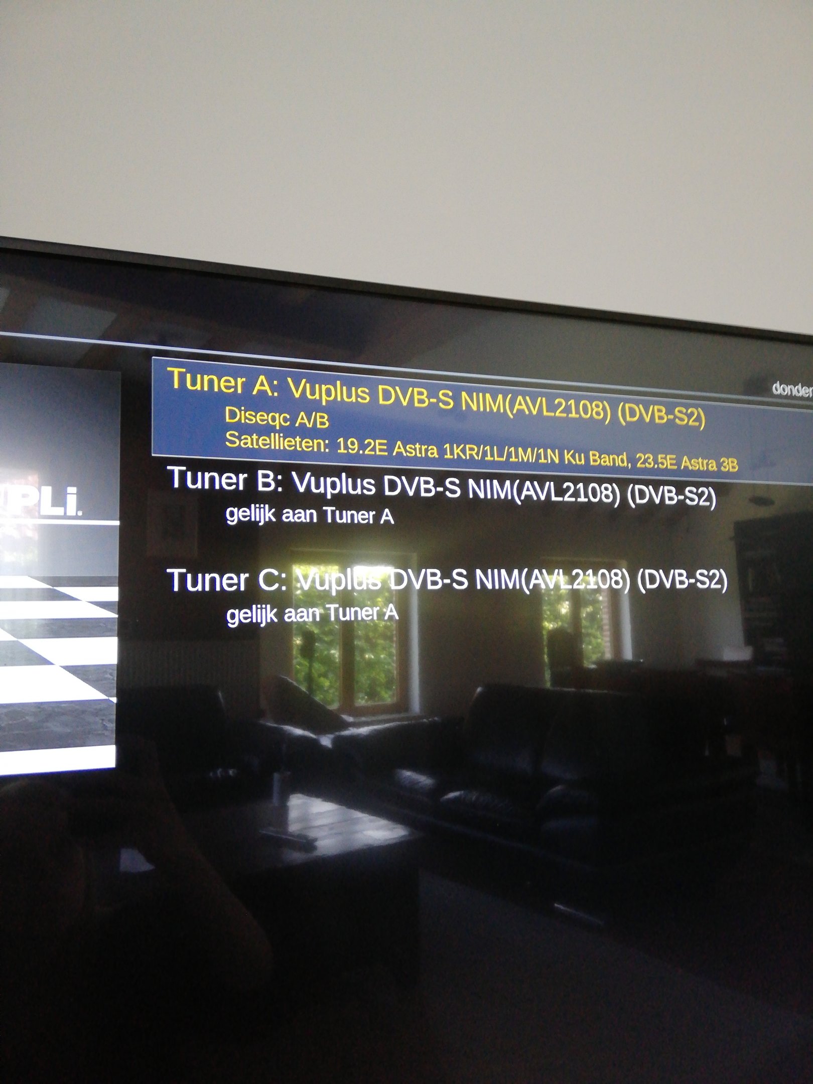

Onze tv is plots gestopt met kanalen te vinden. Aangezien we zelf twee leken zijn op vlak van satelliettv hebben we al een tijdje gezocht en geprobeerd zonder succes.
De reciever vindt via fastscan wel zenders van tv vlaanderen maar wanneer je deze probeert af te spelen op de tv komt er de melding 'programma-informatie niet beschikbaar'.
In bijlage een foto van de tuners configuratie.

Probeer eerst eens af te stemmen op een vrij te ontvangen zender, vb ZDF en tv Drente.
Als je deze kan ontvangen weet je dat de schotel goed staat en je ontvangst hebt.
Het uur zet zich dan ook juist.
Als je op beide zenders beeld hebt, zit het probleem in de (soft) cam of kaart.

Zou zo maar een defecte LNB kunnen zijn.
Een tv die alles automatisch doet, je kan er bijna niks mee checken, signaal etc.
Heb je daar nog een oude dvb S2 reciever liggen?
