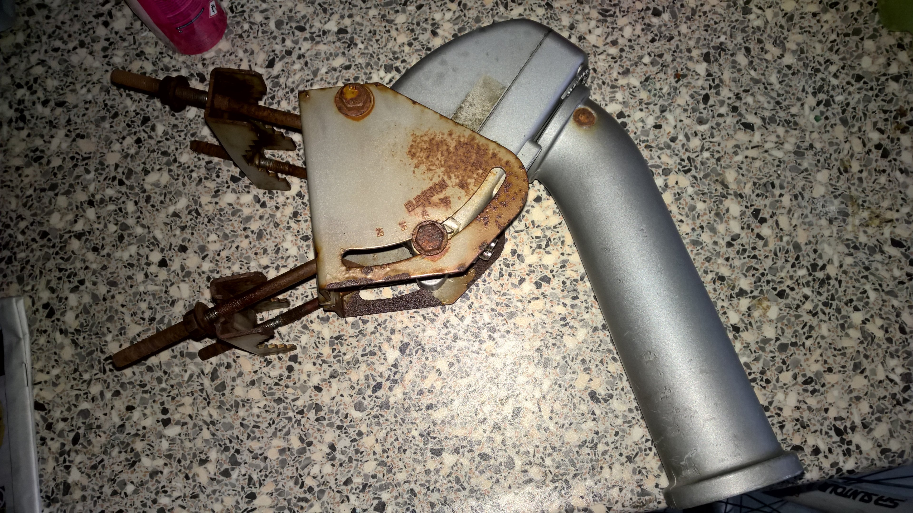

Frank1234 Geplaatst: 11 juni 2019 Auteur Geplaatst: 11 juni 2019 motor heb ik al eerder gebruikt, maar toen verkeerde schuinte van motor en schotel. Nu wil ik de motor goed afstellen. Motor staat nog op 19.2 volgens mij.
Sprietje Geplaatst: 11 juni 2019 Geplaatst: 11 juni 2019 Hij heeft een knik van 35 graden. De elevatie staat nu op 49 graden ingesteld
Frank1234 Geplaatst: 11 juni 2019 Auteur Geplaatst: 11 juni 2019 dus latitude motor op 52,66 mod lijst. Schotel dan op 35 - 6,79 mod lijst ipv 40 - 6,79 (40 staat in de handleiding).
a33 Geplaatst: 11 juni 2019 Geplaatst: 11 juni 2019 2 uur geleden zei Sprietje: Hij heeft een knik van 35 graden. Mm, zou me niks verbazen als de knik-hoek 40 graden is; in ieder geval meer dan 35 graden. Zo te zien aan de roestige bout op de motoras heb je de knik namelijk niet dwars op de knik gefotografeerd; anders was die roestige bout precies midden op de buis terechtgekomen op de foto. Zoals ik dit soort motors ken in ieder geval. @Frank1234 : Maar ik zou zeggen: Wat weerhoudt je om het gewoon zelf te meten? Lijkt me toch niet zo moeilijk. Groet, A33 Tip: Als je reageert op een post, geef dan altijd een citaat van de (gehele) post waar je op reageert. Sommige leden kunnen namelijk hun oorspronkelijke posts achteraf nog wijzigen, en wel veel langer dan de sinds jaar en dag in de huisregels (voor alle leden) vermelde periode van 30 minuten. Dat dat inbreuk doet aan de continuïteit van de foruminhoud, en een ongelijk speelveld creëert, wordt kennelijk (helaas) niet belangrijk geacht.
Sprietje Geplaatst: 11 juni 2019 Geplaatst: 11 juni 2019 (aangepast) Dat had ik ook al gezien beste a33 dat de foto niet zuiver recht op de knik is genomen maar de hoek die ik meet is 32,5 graden en dat wordt iets meer als je echt recht op de knik kijk. Daar heb ik 2,5 graad extra voor genomen. 11 juni 2019 aangepast door Sprietje
Frank1234 Geplaatst: 11 juni 2019 Auteur Geplaatst: 11 juni 2019 zal ik proberen. In handleiding staat dish angle 40 - 7.470 (bij latitude 52).

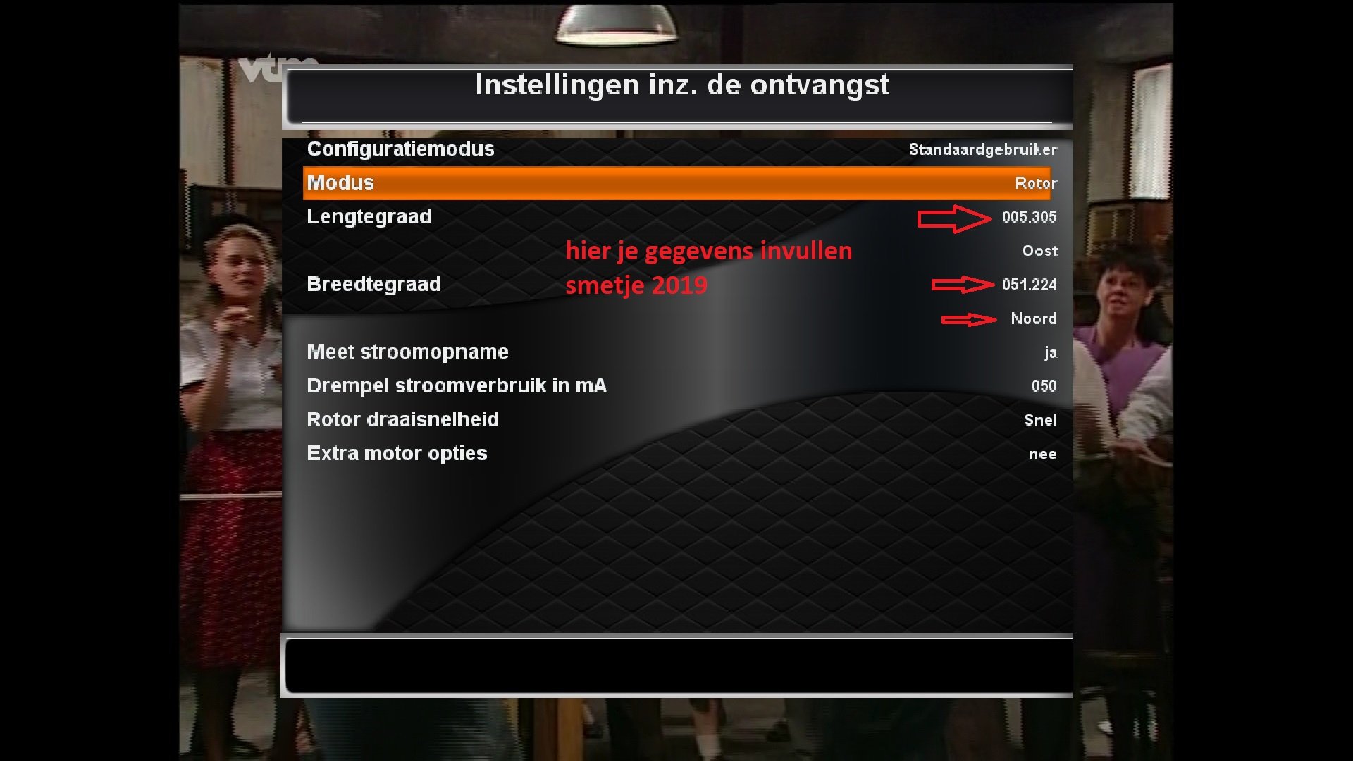

smetje limb.BE Geplaatst: 11 juni 2019 Geplaatst: 11 juni 2019 waar is je woonplaats Frank1234 Db. 900UHD 2X. 4x twin lnb 1x bosat 1.50m .Dreambox 7020hd v2 . Dreambox 800 Db 8000 1x. Db 800se Db 2X 500HD Sab unix triple 2x. Xsarius Galaxy 4K. Gigablue trio. Gigablue Quad Plus. Zgemma H7 Cabel en Sat Samsung UE65MU7070 4K Ultra HD Smart LED Samsung UE46F6650SSXXN led 1x LG 60"lb 870v
Frank1234 Geplaatst: 12 juni 2019 Auteur Geplaatst: 12 juni 2019 nijmegen 5181.. Is toch 52 latitude dan op de motor? volgens handleiding dan 38 motor elevatie en schotel 40 - 7 is 33 elevatie. Motor heeft kennelijk nooit goed gestaan..
smetje limb.BE Geplaatst: 12 juni 2019 Geplaatst: 12 juni 2019 (aangepast) dan zal het nu zeker wel goed komen Frank1234☺️ motor gegevens dan voor jouw instellen 12 juni 2019 aangepast door smetje limb.BE Db. 900UHD 2X. 4x twin lnb 1x bosat 1.50m .Dreambox 7020hd v2 . Dreambox 800 Db 8000 1x. Db 800se Db 2X 500HD Sab unix triple 2x. Xsarius Galaxy 4K. Gigablue trio. Gigablue Quad Plus. Zgemma H7 Cabel en Sat Samsung UE65MU7070 4K Ultra HD Smart LED Samsung UE46F6650SSXXN led 1x LG 60"lb 870v

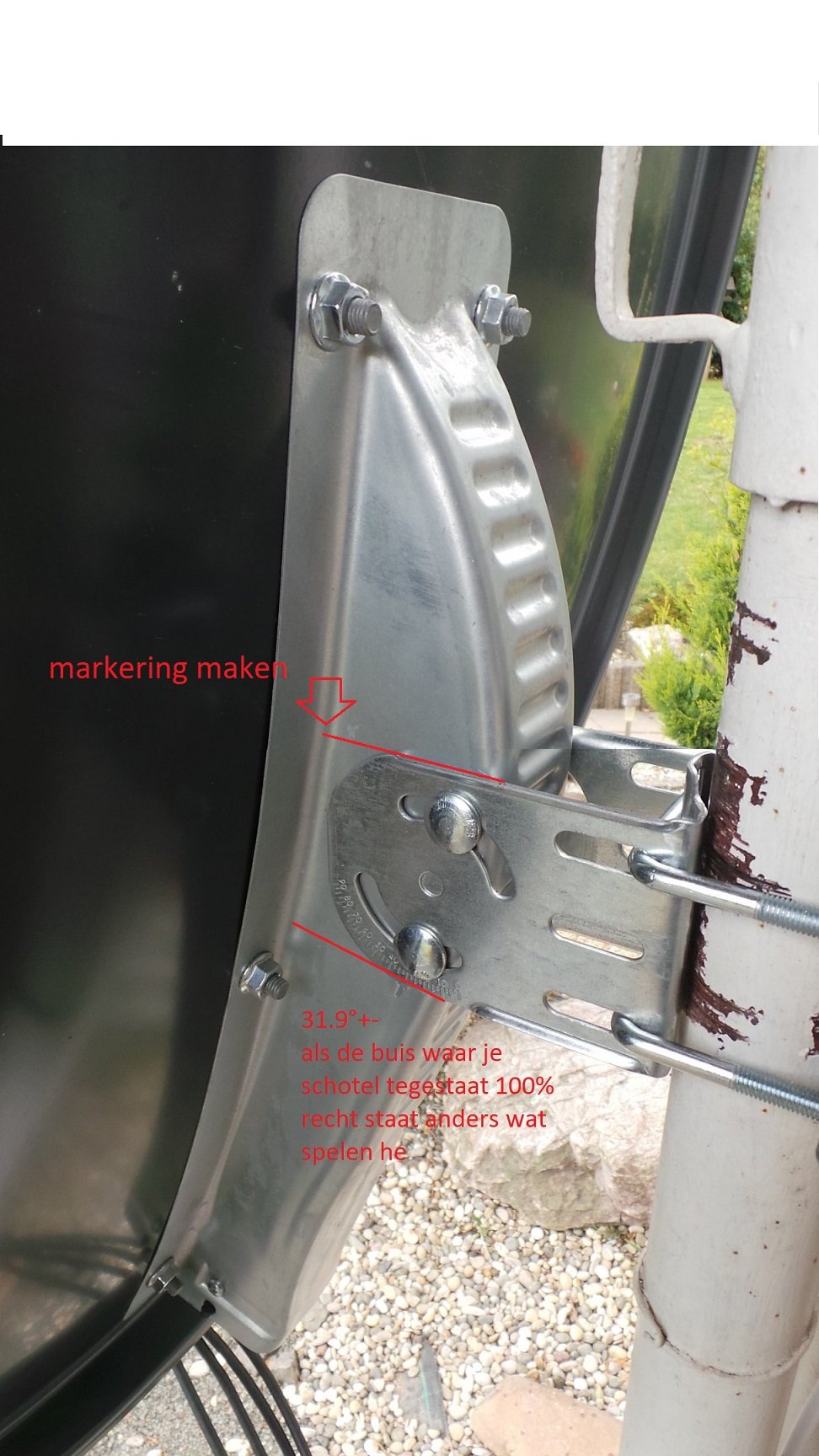

smetje limb.BE Geplaatst: 12 juni 2019 Geplaatst: 12 juni 2019 (aangepast) en wat ook heel belangrijk is dat je buis waar je de motor op hebt staan dat die 100% waterpas staat zie afbeelding +- 12 juni 2019 aangepast door smetje limb.BE Db. 900UHD 2X. 4x twin lnb 1x bosat 1.50m .Dreambox 7020hd v2 . Dreambox 800 Db 8000 1x. Db 800se Db 2X 500HD Sab unix triple 2x. Xsarius Galaxy 4K. Gigablue trio. Gigablue Quad Plus. Zgemma H7 Cabel en Sat Samsung UE65MU7070 4K Ultra HD Smart LED Samsung UE46F6650SSXXN led 1x LG 60"lb 870v
