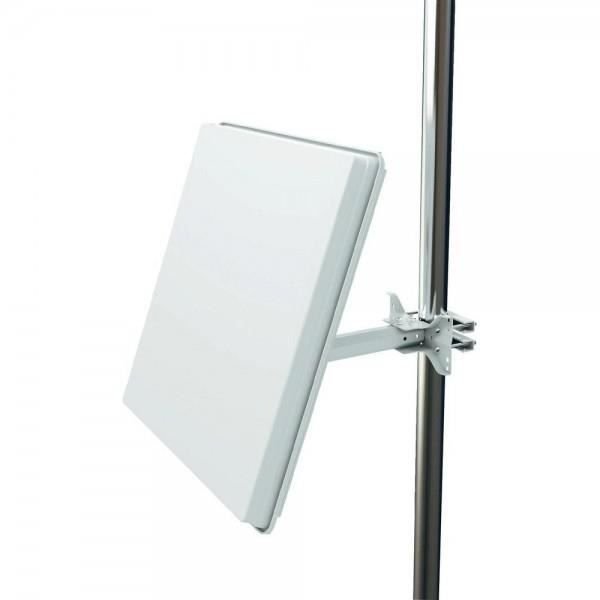

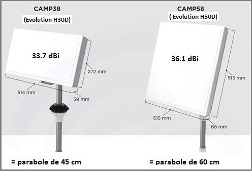

De Selfsat H50D is te vergelijken met een schotel van 60cm. Bekijk de footprint van de Astra 23,5 en je ziet dat die in het noorden van Spanje prima te gebruiken is.

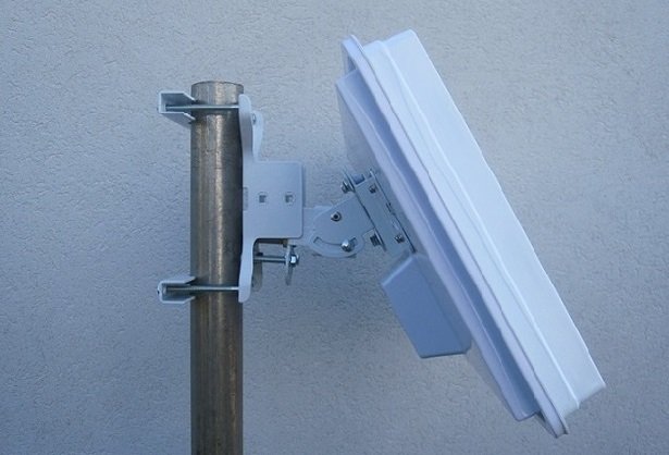

Wel vind ik dat een vlakantenne minder praktisch op een statief te monteren is. Je moet dan gebruik maken van een arm met buisklem waardoor de vlakantenne een stuk naar voren komt en dat komt de stabiliteit van de driepoot niet ten goede. Maar blijkbaar bestaat er ook nog een andere bevestigingsmanier.
