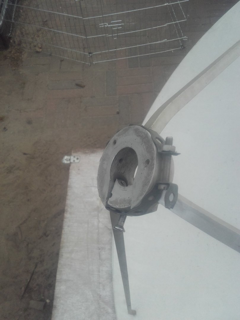

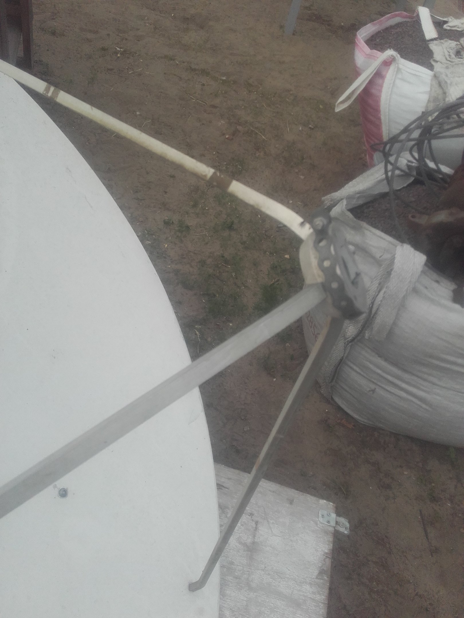

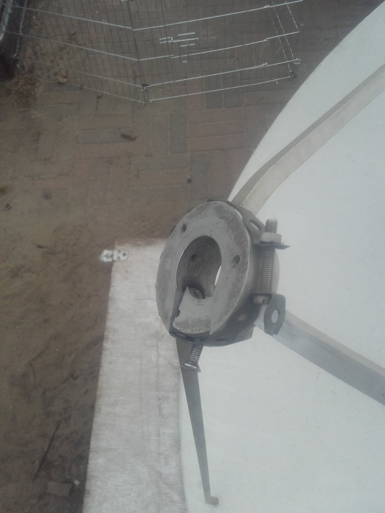

dat is een feed houder.
daar hourd een bybehorende feed  by .daar hoort een magnetische polaroter op en dan de lnb

57 minuten geleden zei sabtriple:
kunnen jullie mij via afbeeldngen  / foto`s laten zien wat ik dan nodig heb ,kan ik dat opzoeken en kopen.
Mvg
1 uur geleden zei sabtriple:
Die ook nog 2 x ingezaagd is zodat er een lnb ( met 22 mm hals ? ) van onder ingeschoven kan worden .
Zoek eens op Google naar deze lnb.

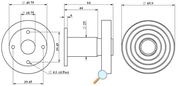

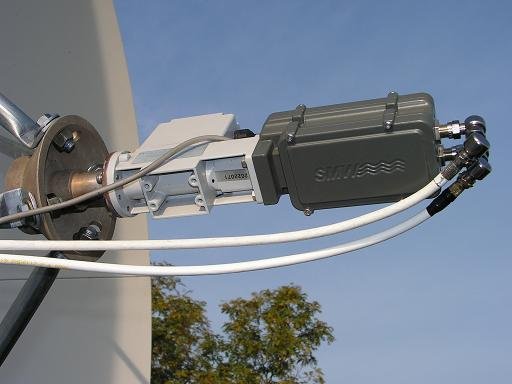

Van horen zeggen of zelf uitgeprobeerd?
zie veel Ku band prime-focus lnb`s.
zijn ze allemaal compatible  voor zo`n schotel ongeacht de grootte van de schotel.
of het nu een 1.00 is of een 2.40 is ,of heeft het ook met de diepte  / f/d  te maken.
tips zijn welkom.
Mvg
Een lnb met aangebouwde feedhorn, een lnbf, zijn voor gebruik van schotels tot 1,5 meter. Vanaf deze maat kun je beter losse feedhorns gebruiken. Hoe meer scalarringen een feedhorn heeft, hoe nauwkeuriger de schotel afgetast wordt. Vanaf dit formaat geldt ook niet meer de afspraak dat offsetschotels een f/D-verhouding moeten hebben van 0,6 om een ratjetoe van lnbf's te voorkomen met allemaal verschillende kijkhoeken zoals dat bij primefocus schotels wel het geval is. Daar kun je dan ook niet zonder een verstelbare feedhorn. Voor schotels met een f/D-verhouding van 0,6 kun je geen verstelbare feedhorn maken.
