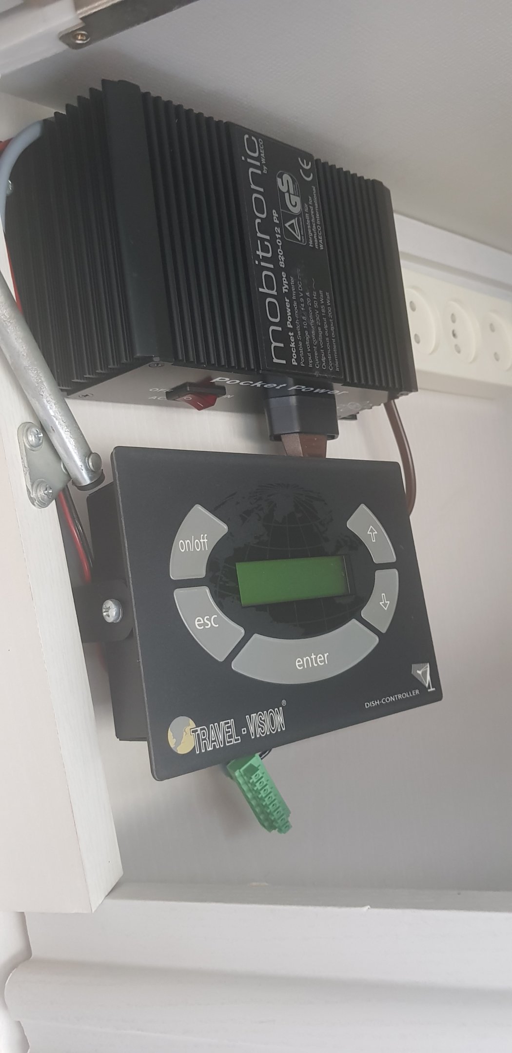

Is deze travel vision nog bruikbaar dat die niet meer updates krijgt snap ik is volgens mij denk van ergens 96 als ik het heb begrepen.?
Maar kan ik hem niet aanpassen dat ik zelf de schotel op de juiste positie draai met het paneel dan zou de aangesloten hd ontvanger toch gewoon beeld moeten krijgen op de 23.5

Wanner je de schotel met de toetsen kan richten en de schotel en groot genoeg en een universele LNB heeft, ja.
dat weet ik dus niet gaat wel omhoog kan nergens informatie vinden meestal staat er ergens nog wel eens een pdf te downloaden deze niet gevonden

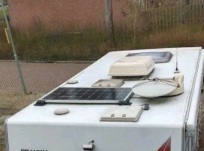

Heb je ook nog een foto van wat er op het dak staat?
Wat is de afmeting van de schotel?
Waar in Europa wil je Astra 23 ontvangen?
gewoon nederland

de grote van de schotel is nief zo belangrijk volgens mij 70cm maar ik blijf toch in nederland zoek informatie hoe deze werkt .

Wanneer je in Nederland blijft is de schotel groot genoeg voor Astra 3.
14 uur geleden zei san:
Ik vond via google deze travelvision manual met een iets ander vormgegeven IDU (indoor unit); maar die heeft dezelfde bedieningsknoppen dus misschien is de bediening hetzelfde als bij jouw exemplaar:
http://www.travel-vision.com/pdf/Manual-Duo-S-Q6-S-NL-1.1.pdf
