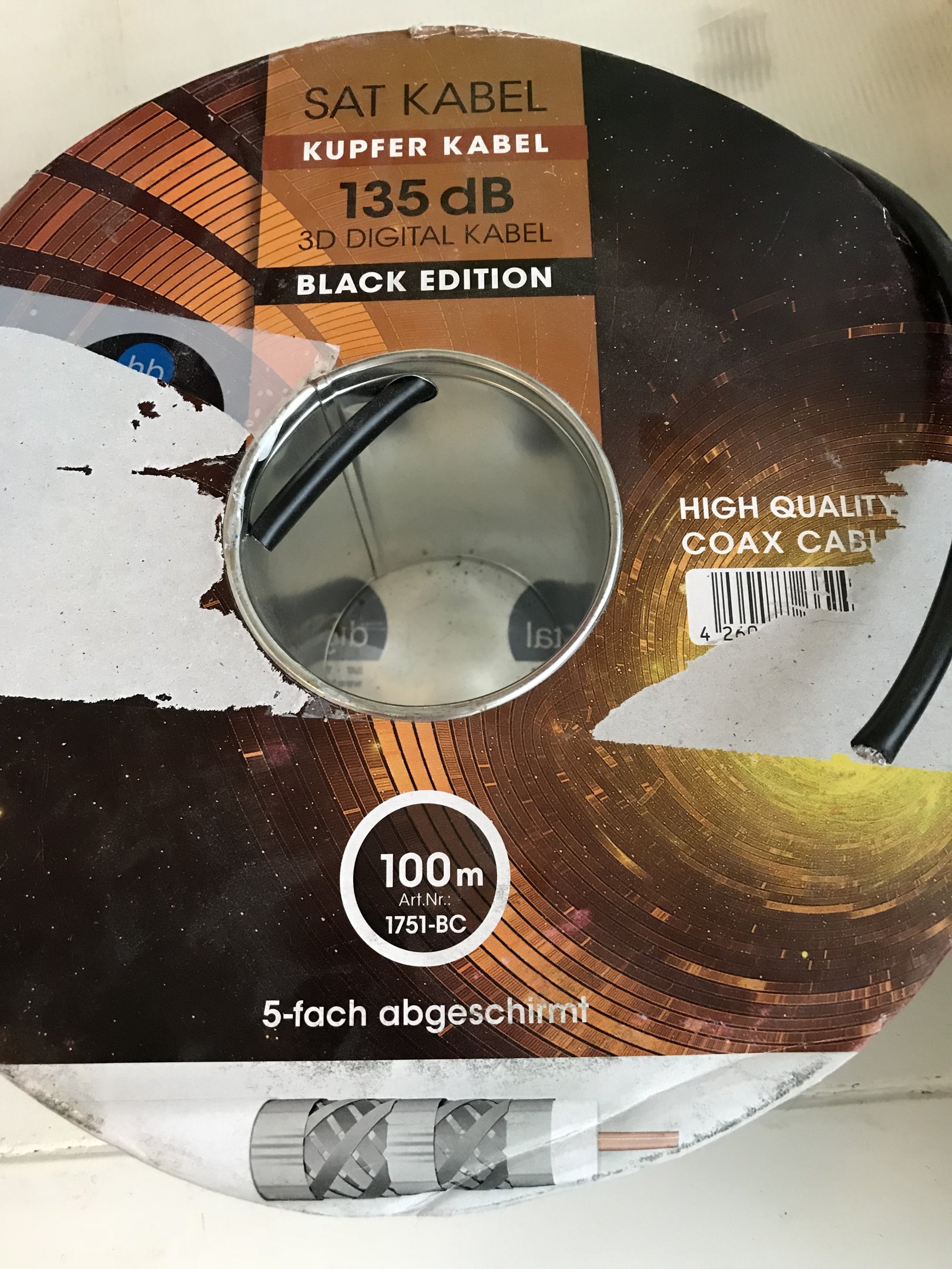

SvS Geplaatst: 20 juli 2019 Auteur Geplaatst: 20 juli 2019 Ik heb deze kabel, wist niet goed wat te doen met het tweede vlechtwerk. Heb een filmpje gevonden waar deze beide vlechtwerken gecombineerd worden. Ga ik met 1 kabel uitproberen. Alleen niet vandaag, moet zo nodig onweren op mijn vrije dag 🤨
