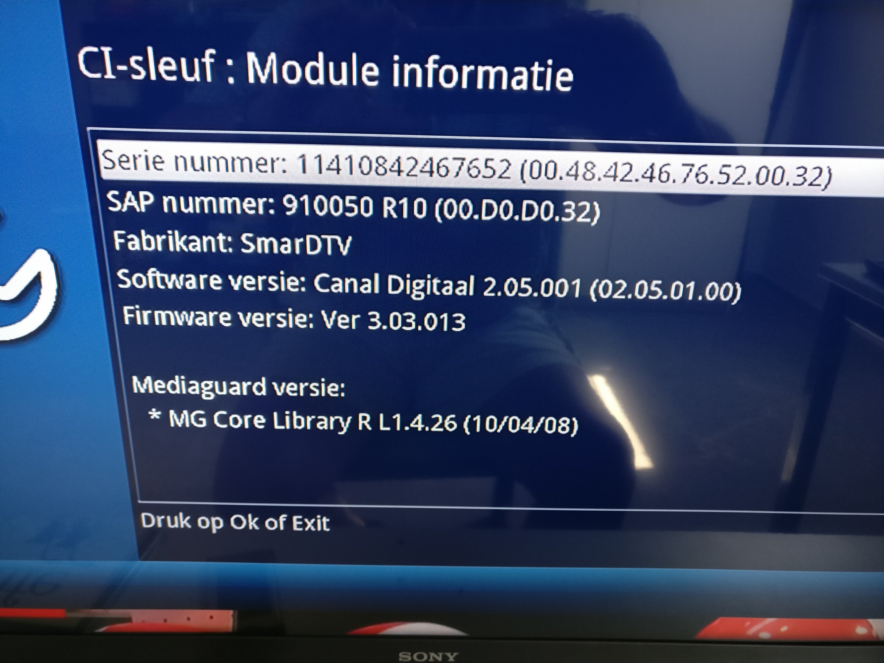

adelaar Geplaatst: 30 juli 2019 Auteur Geplaatst: 30 juli 2019 Heb onderstaande geprobeerd. De werkende software is: 3.03.13sp2. 1. Schakel eerst naar de zender ‘Info & Nieuws’ op kanaal 14. Heb je beeld, dan kun je beginnen met de update-procedure. Heb je geen beeld, richt dan je schotel opnieuw uit. 2. Het updaten van de CI-module van de Homecast gaat van start door allereerst te drukken op ‘menu’ op de afstandsbediening. 3. Selecteer hierna ‘status’ en vervolgens ‘Canal Digitaal’. 4. Je komt nu in het menu voor de instellingen van de CI-module. Selecteer in het menu ‘nieuwe software’ en druk op OK. 5. Bij de melding ‘wilt u nieuwe software inladen’ selecteer je de optie ‘ja’. Druk op OK om te bevestigen. 6. Haal na het voltooien van de update eerst de stekker van het toestel uit het stopcontact. Vervolgens haal je de CI-module uit het toestel en stopt deze er opnieuw in. Stop de stekker van het toestel weer in het stopcontact. 7. Na het plaatsen van de stekker in het stopcontact dien je terug te gaan naar de instellingen van de CI-Module. Selecteer de optie ‘module informatie’ en druk op OK. Je hebt de nieuwe update succesvol geïnstalleerd als de softwareversie is veranderd naar ‘3.03.13sp2’.
