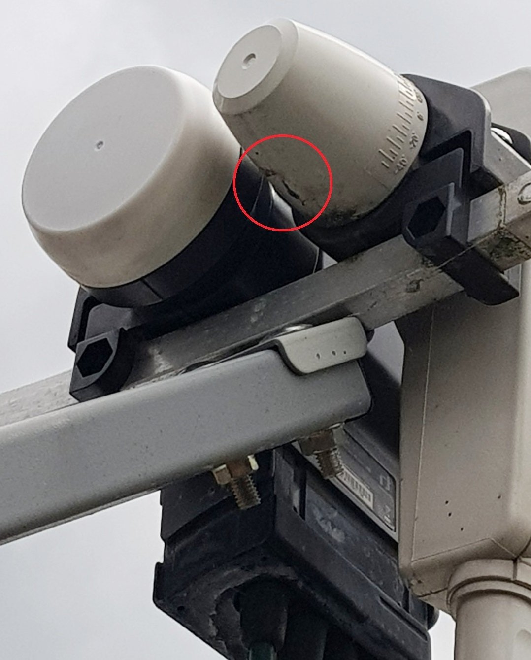

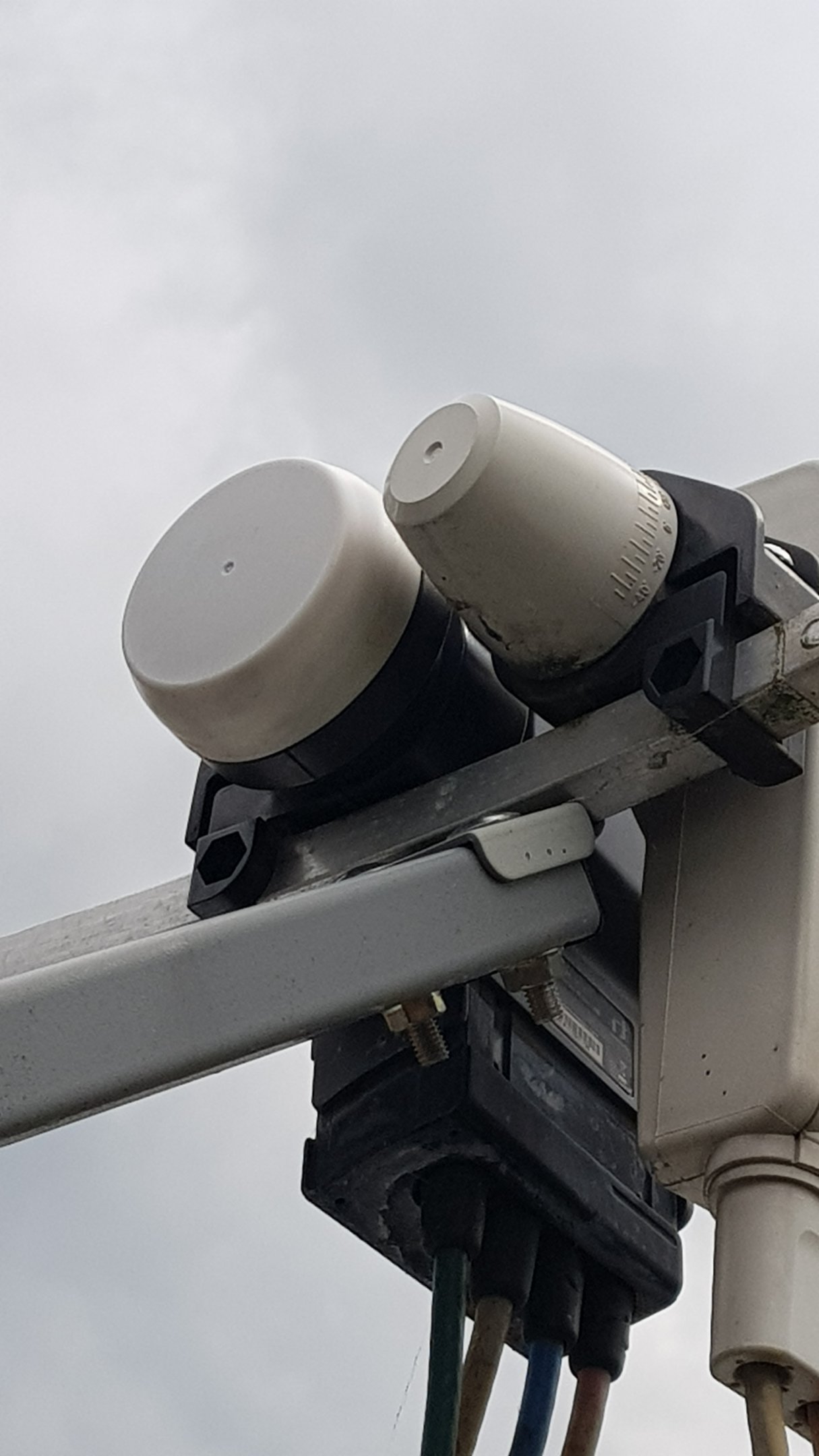

Sevorane Geplaatst: 8 september 2019 Geplaatst: 8 september 2019 Dag iedereen. Heb al heel wat tijd verbracht hier informatie te zoeken en ook al veel gevonden. Mijn konklusie is dat er heel veel faktoren een rol spelen zoals de soorten lnb´s, de grootte van de schotel en de lokatie. Ik heb voor de astra 19.2 een inverto black lnb gemonteerd en voor de astra 23.5 een alps quatro. Bij de minste sterke regenbui valt het beeld weg op astra 23.5 : tv vlaanderen. Wat is er te doen om de ontvangst te verbeteren. Qualiteit hangt om en bij de 50%. Alvast bedankt.

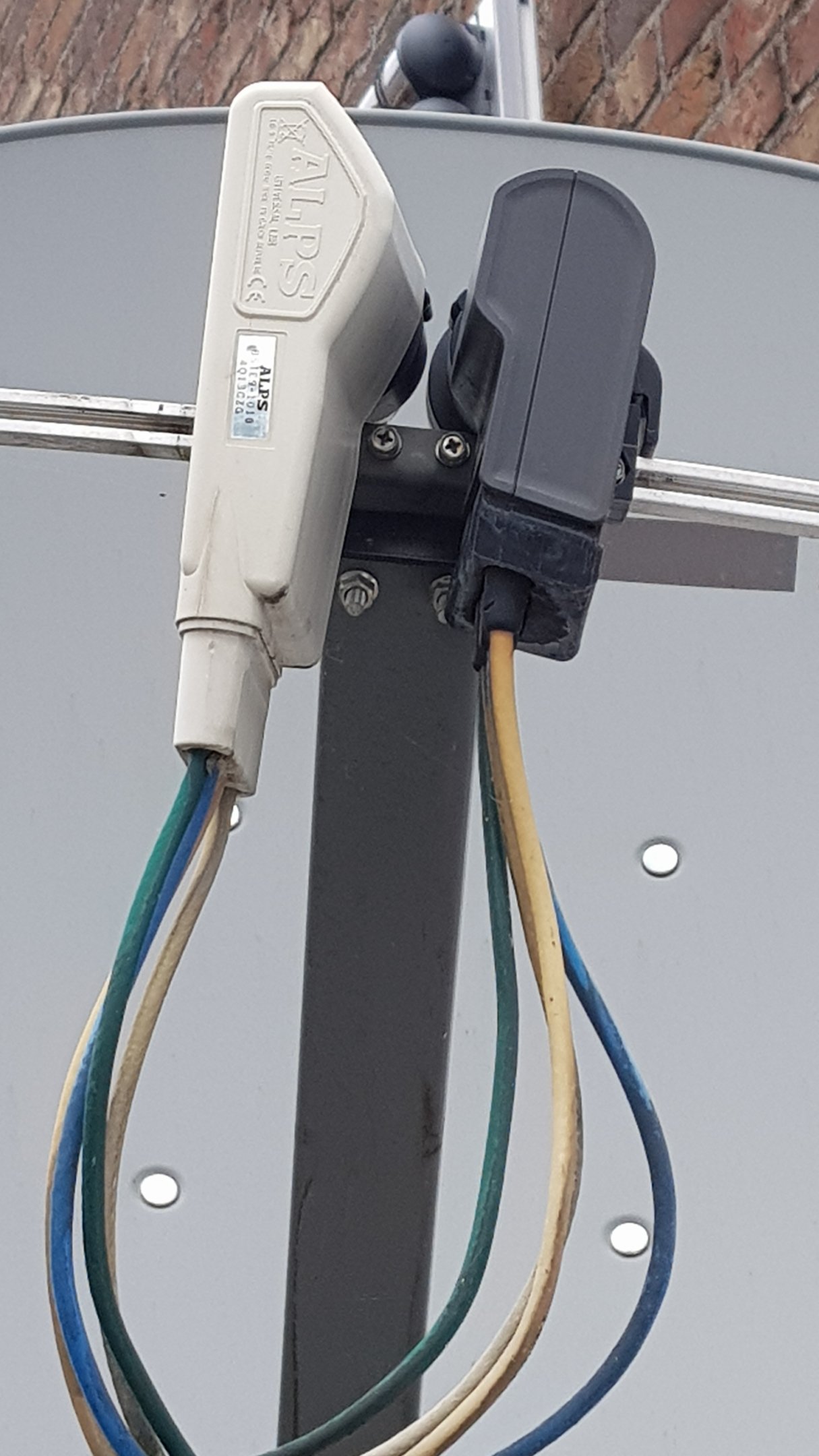

Sprietje Geplaatst: 8 september 2019 Geplaatst: 8 september 2019 (aangepast) Is die ALPS-lnb gescheurd? Ik vraag me sowieso al af wat er met die ALPS is gebeurt? Hoe kan de 0-graden aanduiding nu 90 graden verkeerd staan? 8 september 2019 aangepast door Sprietje
minplus Geplaatst: 8 september 2019 Geplaatst: 8 september 2019 Ik zou die 2 sowieso omwisselen want de astra 3 is de zwakkere satelliet. 3x VU+ met Open Pli , 2 Gregorians, 1 Big bisat, 1 Oled en 2 LCD's
Sevorane Geplaatst: 8 september 2019 Auteur Geplaatst: 8 september 2019 Ik heb nog een inverto premium quad liggen en zou die graag in de plaats van de alps monteren. Daaedoor wordt de afstand tussen astra 19,2 en 23,5 minstens 6mm en dat gaat niet denk ik. @ sprietje heb niet gemerkt dat de alps lnb mischien een scheurtje heeft. Zal morgen nog eens bij daglicht kijken.
