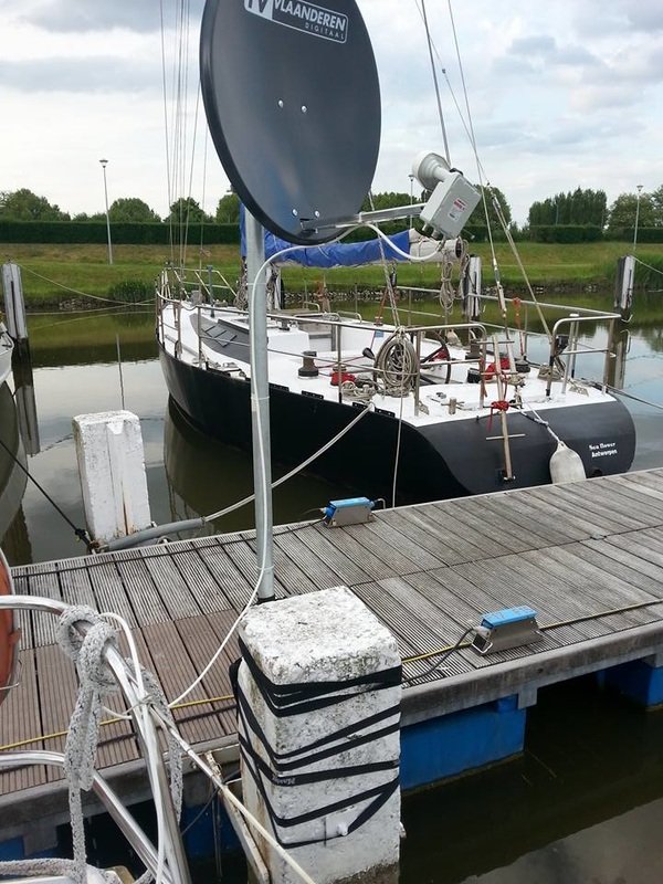

Ik neem aan dat je een vaste ligplaats hebt in Torrevieja. Heb je toevallig geen meerpaal naast je boot? Dan kun je daar een gewone schotel aan bevestigen.
Heb ik een paar jaar geleden ook voor iemand op dit forum gedaan in de haven van Cartagena. Hij had een beugel met flinke degelijke spanbanden aan een meerpaal vastgemaakt. Tja iets anders mag niet want je mag geen gaten boren of schroeven in een meerpaal draaien. Ik heb de schotel toen voor hem uitgericht en hij had prima beeld.
