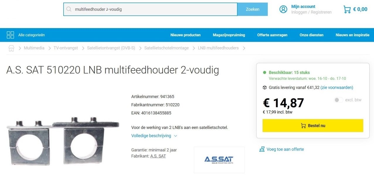

Sprietje Geplaatst: 21 oktober 2019 Geplaatst: 21 oktober 2019 (aangepast) Een duo-lnb is wat anders dan een triple-lnb. Met een triple-lnb gaat het echt niet. Je zult er een lnb er naast moeten plaatsen. Ik heb uitgerekend dat de twee lnb's 61mm van elkaar af moeten staan aan de voorzijde gemeten van kuiltje tot kuiltje in de kap. Als lnb-houder zou ik de A.S.SAT houder gebruiken. Neem lnb's met een voldoende lange hals zoals bijv. de Inverto black Ultra. Hoeveel aansluitingen wil je hebben? Verder zul je een 2/1-diseqc-switch nodig hebben. 21 oktober 2019 aangepast door Sprietje

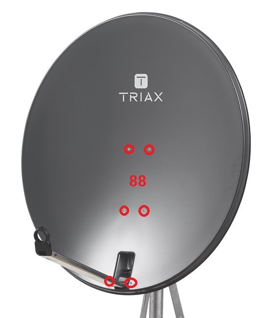

Sprietje Geplaatst: 21 oktober 2019 Geplaatst: 21 oktober 2019 Kijk tevens ook even of het ook echt om een Triax 88 gaat. Bij deze schotel zit het schotelblad op 6 plaatsen bevestigd, zie bijlage.
Robrt Geplaatst: 21 oktober 2019 Auteur Geplaatst: 21 oktober 2019 Ik heb inmiddels meer info gekregen. Geen Triax 88 zoals ik zei/dacht maar een Triax 78. Mijn excuses. https://bigsat.nl/inverto-black-ultra#ProductReviewText LNB is deze Inverto BLACK Ultra Single Features • Zeer lage ruis getal • DVB-S2 (HDTV) compliant • Low power gebruik • High Cross-Pole performance... https://bigsat.nl/inverto-black-ultra#ProductReviewText
