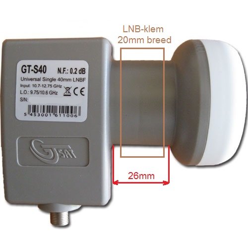

Als je een lnb hebt met een korte hals, dan hoef je deze vraag al helemaal niet te stellen want dan is er al nagenoeg helemaal geen ruimte om hem dichter of verder van de schotel af te stellen, zie bijlage.

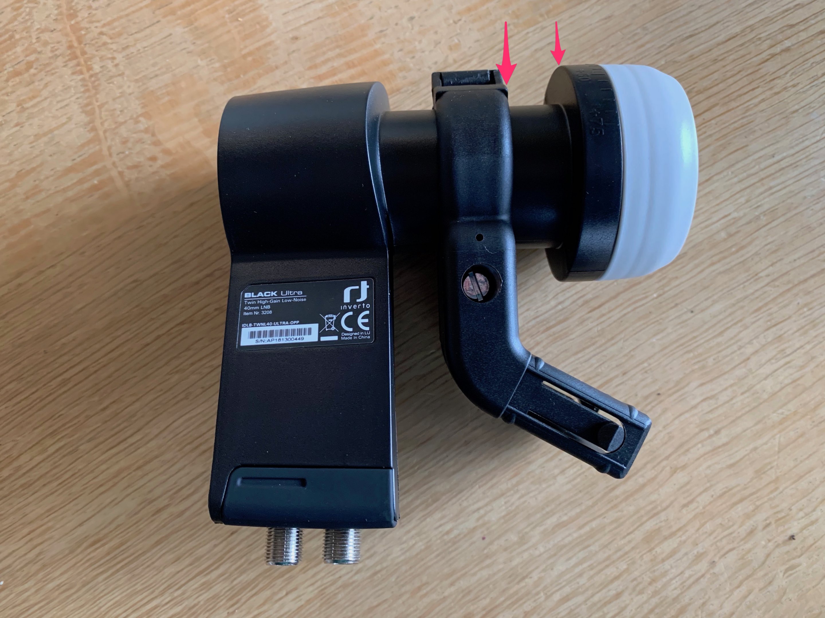

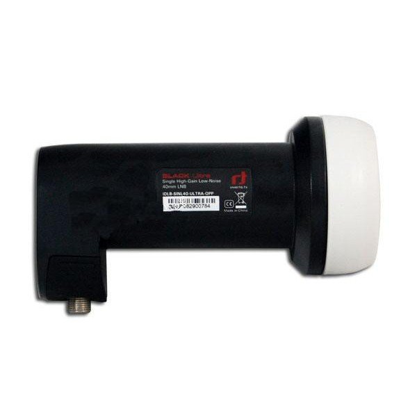

Maar er zijn ook lnb's met een erg lange hals. Dat is die jij hier hebt, de Inverto Black Ultra Twin, maar nog een stuk langer is de Inverto Black Ultra Single. Die kun je wel 40mm verschuiven.
Gemiddeld genomen valt het focuspunt van de feedhorn samen met het brandpunt van de schotel als de kop 5 à 6mm van de lnb-klem af staat. Als je hem daar op zet, zit je meestal wel goed maar bij het echt goed afstellen van een schotel hoor je eigenlijk altijd de volgende dingen te doen:
