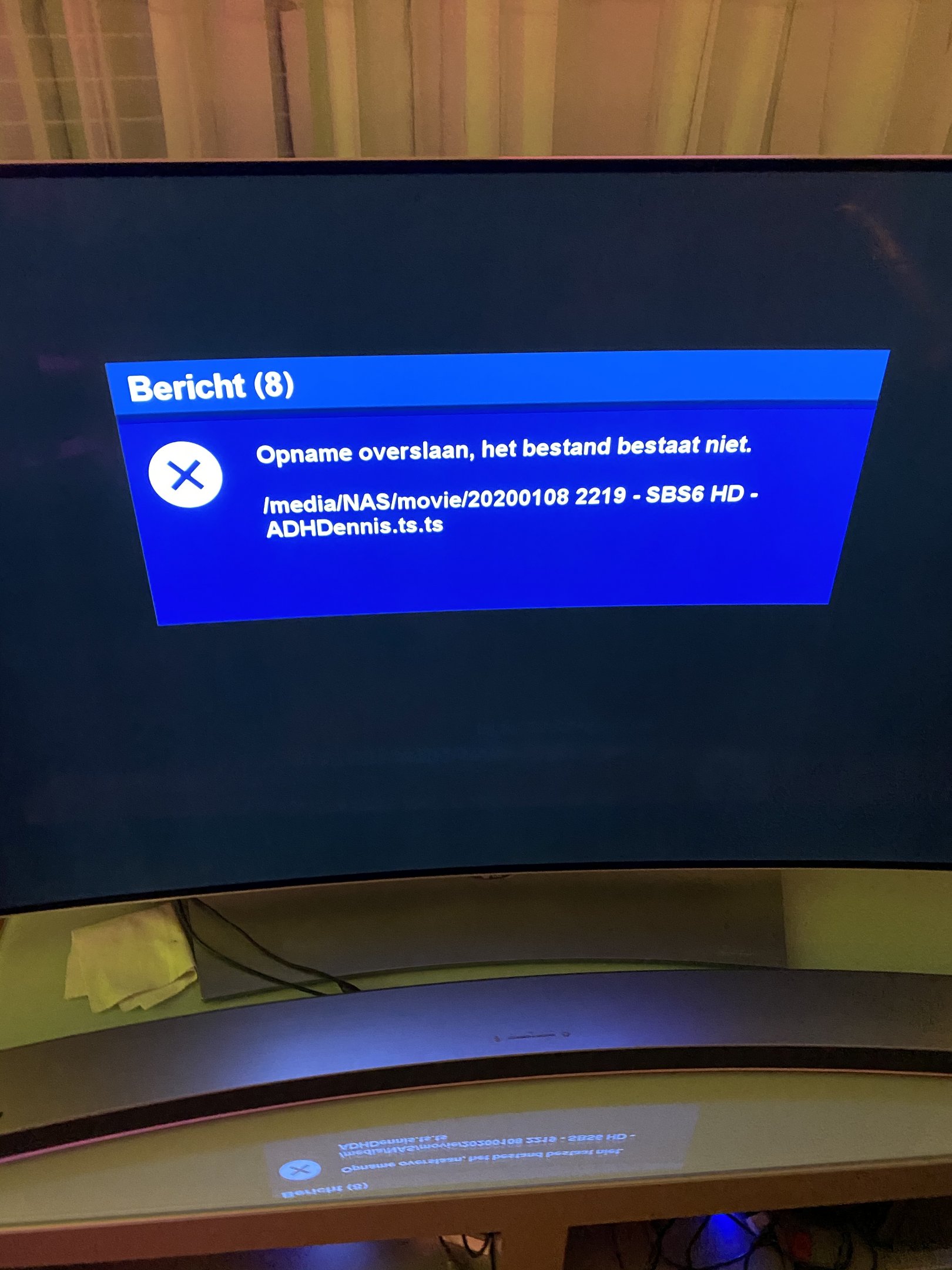

Nadat ik met mijn db 920 Uhd een programma heeft opgenomen , wordt deze opgeslagen op mijn Nas Synology. Dit gaat perfect . Echter als ik de opname wil afspelen lukt dit niet , krijg melding bestand niet     Ts.ts niet gevonden ( 2keer ts).Na reboot van de box kan ik ineens wel de opname vanaf de nas ( 1 keer .ts) !!! zien. Ik  heb het eerst gezocht in hebt mounten (sfab) echter zonder resultaat.

Dank voor je reactie . Het gekke is , nadat ik de db heb gereboot, de opnames te zien zijn, de ts files hebben door reboot de juiste ext. T.w. Ts gekregen.  en geen ts.ts.

Opgelost. Het probleem was de EMC lijst. Deze gaf dus 2 x ts weer,  terwijl de bestanden fysieke 1 x ts op de HDD stonden. Een aangepaste versie EMC ontvangen , deze lijst vertoonde geen melding van ts. Getest nu en het probleem is tot nu opgelost. Top .Thx NH 😏😇
