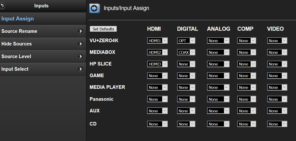

Tonskidutch Geplaatst: 6 februari 2020 Geplaatst: 6 februari 2020 @trezor heeft die AVR receiver een keuze voor de input / sources via een webinterface? dan is dat in te stellen de uitgang van hdmi inclusief audio is normaal voor een sat receiver Vienna Ultravox - remastered
