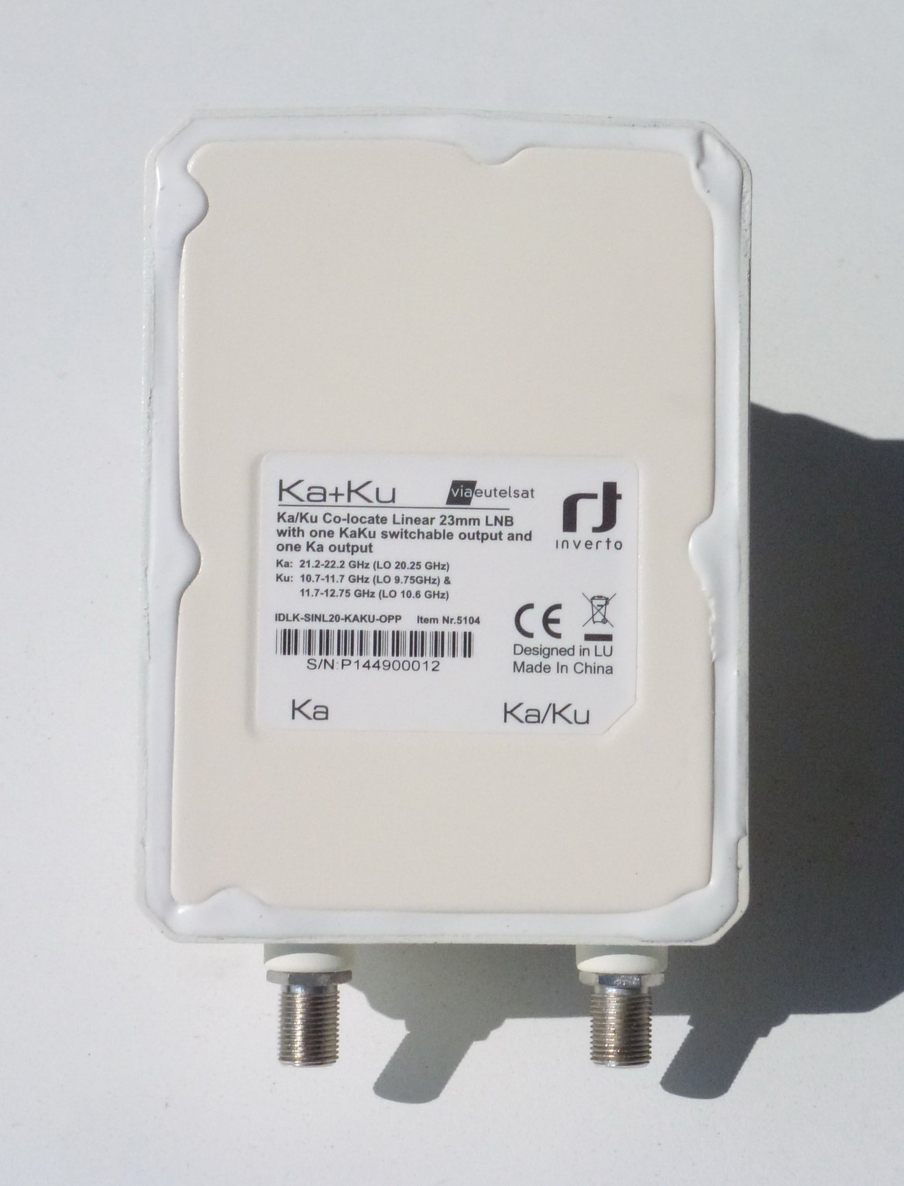

pvgbd56 Geplaatst: 8 februari 2020 Auteur Geplaatst: 8 februari 2020 Waarschijnlijk niet dus. Wat voor een lnb is dat? Wil je me een merk en type geven zodat ik een kan zoeken. Er zit nu een Inverto Premium Twin Universal PLL lnb op
trust Geplaatst: 8 februari 2020 Geplaatst: 8 februari 2020 3 minuten geleden, pvgbd56 zei: Waarschijnlijk niet dus. Wat voor een lnb is dat? Wil je me een merk en type geven zodat ik een kan zoeken. Er zit nu een Inverto Premium Twin Universal PLL lnb op Een paar jaar geleden was er een beperkt aantal KAKU lnb's van Inverto voor dat frequentie bereik te koop , nu vind je ze niet meer . Velen zijn er naar op zoek , kosten destijds ± € 80 Goedkoop vind je alleen de KA lnb voor Soarsat van Ierland maar die kun je voor 16º niet gebruiken . Kom je uit bij bij profesionele merken als SMW met een prijs van € 500 Het verschil tussen theorie en praktijk is mijn uitdaging . Octagon SF8008 4K Edision Primo IP S2 Dr.HD F16 1.8 m ChannelMaster Offset in tuin 53º E - 45º W Jaeger SMR 1224 Usals met 5 Lnb wisselaar 2x Ka - Ku - C band Lin / Circ 1.2 m Echostar Offset aan schuur 53º E 34.5 W Twoteck Twinrotor met 3 Lnb wisselaar Ku - Ku low - Ka
pvgbd56 Geplaatst: 8 februari 2020 Auteur Geplaatst: 8 februari 2020 Dus met onderstaande lnb gaat het ook niet! Inverto twin LNB KA band IDLW-TWNLRA20-D212O-OPP € 42,50 Beschikbaarheid: Langere levertijd (Enkele werkdagen) Omschrijving Ingang Frequentie: 19.7 ~ 20.2 GHz uitgang Freuentie: 1500 ~ 1000 MHz (spectrum inversion) Lage band LO Frequentie: 21.20 GHz Polarisatie: Dual circular for Ka band (RHCP/LHCP)
pvgbd56 Geplaatst: 8 februari 2020 Auteur Geplaatst: 8 februari 2020 Dan blijft er niets anders over dan een schotel van zo’n 150cm te plaatsen. Bedankt voor de reacties👍

trust Geplaatst: 8 februari 2020 Geplaatst: 8 februari 2020 1 uur terug, pvgbd56 zei: Dus met onderstaande lnb gaat het ook niet! Inverto twin LNB KA band IDLW-TWNLRA20-D212O-OPP € 42,50 Beschikbaarheid: Langere levertijd (Enkele werkdagen) Omschrijving Ingang Frequentie: 19.7 ~ 20.2 GHz uitgang Freuentie: 1500 ~ 1000 MHz (spectrum inversion) Lage band LO Frequentie: 21.20 GHz Polarisatie: Dual circular for Ka band (RHCP/LHCP) Nee inderdaad , de lnb moet het frequentie bereik van 21.2 - 22.2 hebben . 1 uur terug, pvgbd56 zei: Dan blijft er niets anders over dan een schotel van zo’n 150cm te plaatsen. Bedankt voor de reacties👍 Met een C-band lnb Het verschil tussen theorie en praktijk is mijn uitdaging . Octagon SF8008 4K Edision Primo IP S2 Dr.HD F16 1.8 m ChannelMaster Offset in tuin 53º E - 45º W Jaeger SMR 1224 Usals met 5 Lnb wisselaar 2x Ka - Ku - C band Lin / Circ 1.2 m Echostar Offset aan schuur 53º E 34.5 W Twoteck Twinrotor met 3 Lnb wisselaar Ku - Ku low - Ka

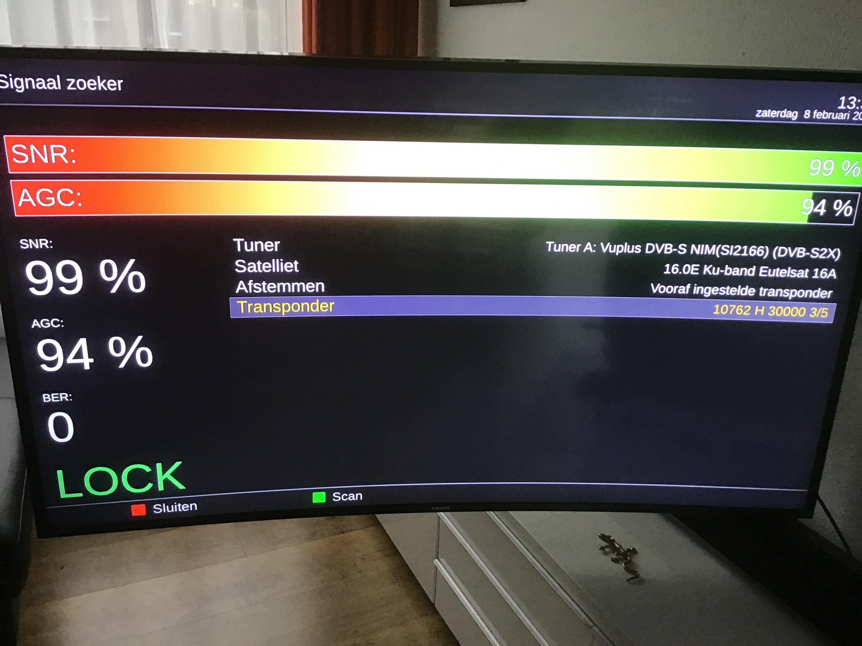

satkijker Geplaatst: 8 februari 2020 Geplaatst: 8 februari 2020 Hier ook eens getest met de Edision Primo IP S2 en ontvangst op 5-west en 16-oost. Schotel Chanelmaster 180-cm. {/spoiler] Van horen zeggen of zelf uitgeprobeerd?
