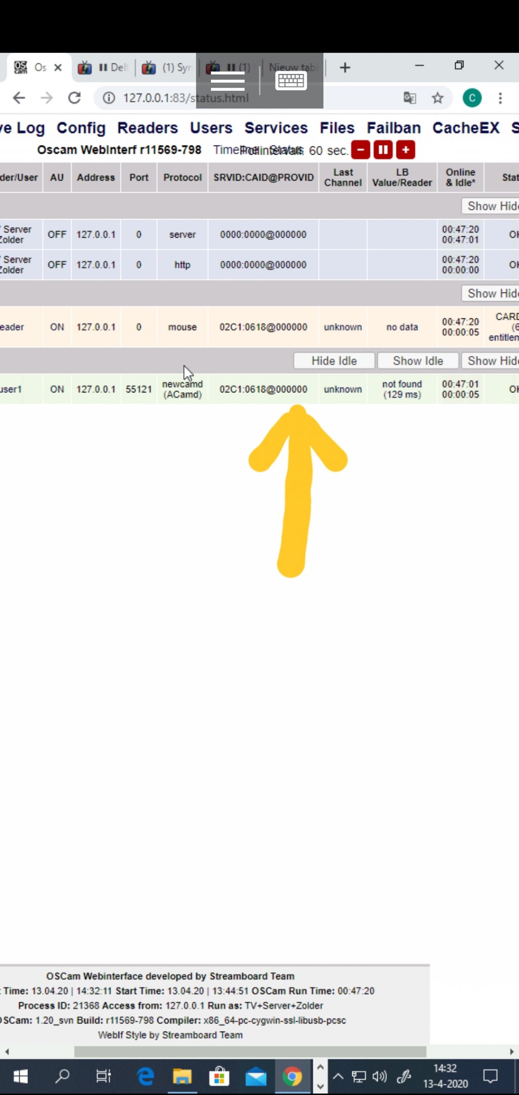

ja zeker. krijg in oscam nu deze melding
  • 2020/04/13 12:42:01 14E24D6F c (ecm) user1 (0618@000000/0000/61AB/50:533CFD4C8B6EE07BEDAF24414F1F043C): rejected group (0 ms) (no matching reader)
  • 2020/04/13 12:42:12 14E24D6F c (ecm) user1 (0618@000000/0000/61AB/50:AE73EC4C039E0CD40F4FE2F8F68CF741): rejected group (0 ms) (no matching reader)
  • 2020/04/13 12:42:23 14E24D6F c (ecm) user1 (0618@000000/0000/61AB/50:5E7901C87862357D40EE9AF00496F594): rejected group (0 ms) (no matching reader)

mooi, dan natuurlijk nog eens kijken naar protocol newcamD

Crystal Phoenix een chinese card reader. Het gekke is wel dat als ik de schakelaar op smardmouse zet dan werkt hij niet in oscam protocol mouse dan krijg ik error nu staat hij in Phoenix en dan werkt hij wel met oscam protocol mouse. Ik heb hiervoor al smargo's geprobeerd maar die werken helemaal niet.
