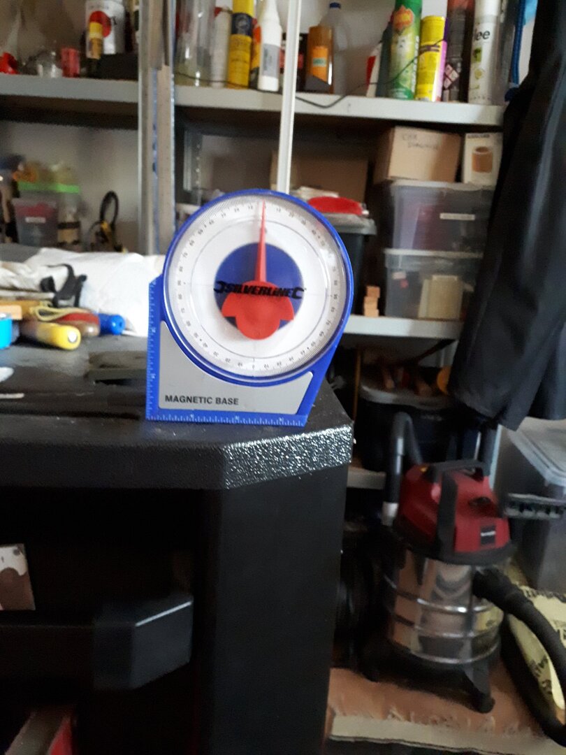

En 1 ding kan ik je garanderen: de mast staat nog altijd zuiver vertikaal, gemeten met een hoekmeter. Daar heb ik in 2020 veel werk aan gehad, o.a. met zelfgemaakte inox afstandsplaatjes en chemische verankering.
Ja, alles stond en staat terug mooi afgesteld zoals in 2020.
