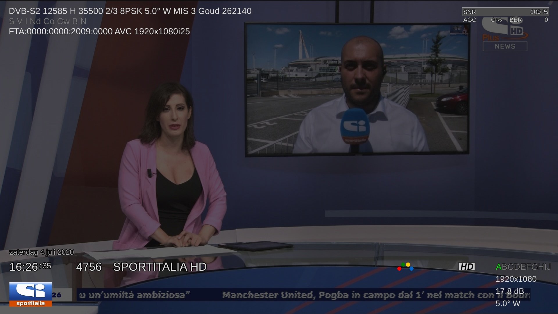

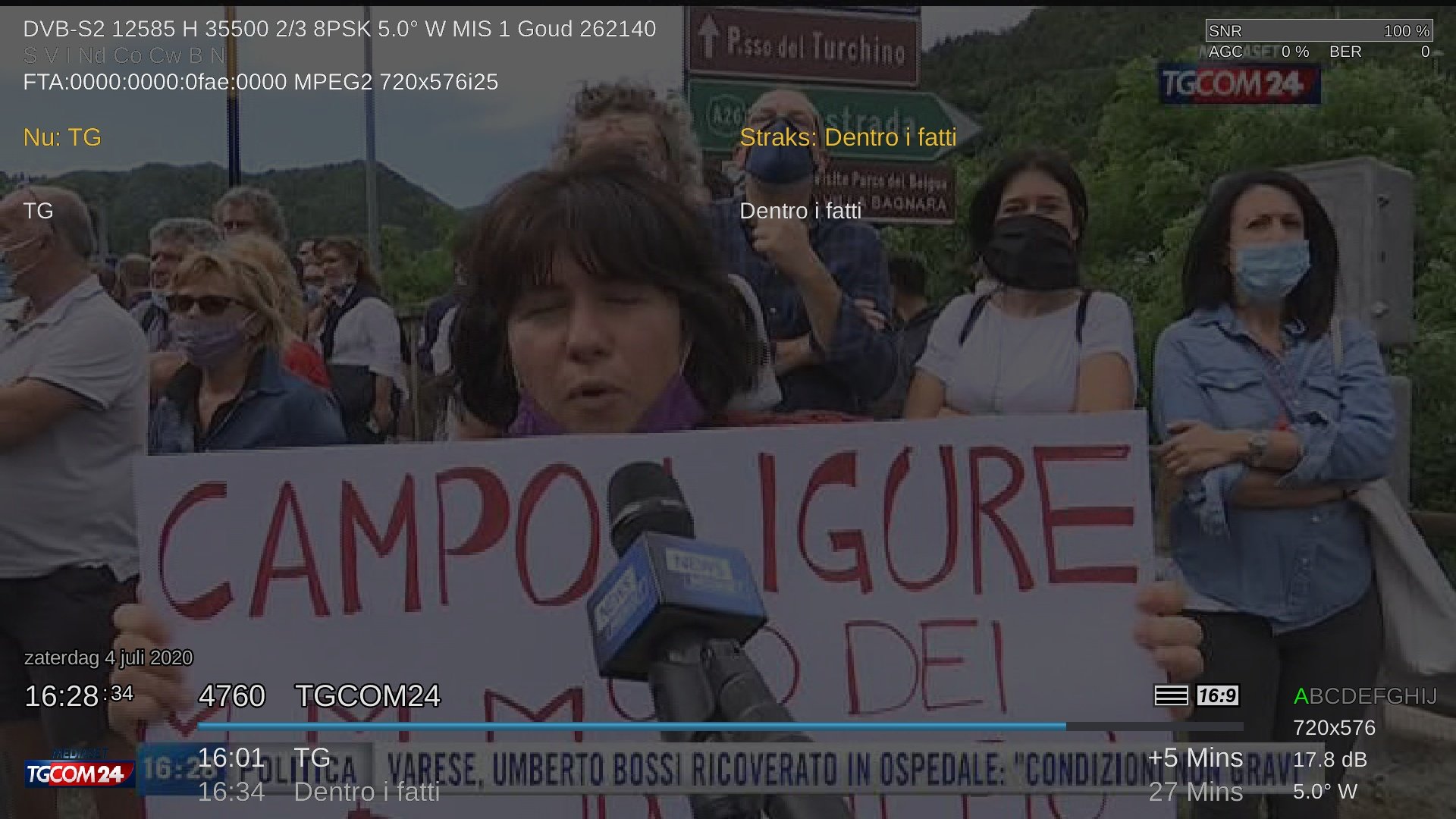

De zenders die je nu mist zijn ook FTA
Je kan opteren om enkel de oude satellites.xml te vervangen door een recentere waarin de frequenties zijn bijgewerkt.
(satellites.xml kan gebruikt worden door signaalzoeker: vooraf ingestelde transponders) (of om af te stemmen op een satelliet of om zenders te zoeken via de satellites.xml frequenties)
Een nieuwe image op de box plaatsen is echt niet moeilijk. Maar als je het zo wil laten zoals het nu is, dan laat je het maar zo.

Ik gebruik wel geregeld Blind Scan , handig als je een feed wil bekijken :)
