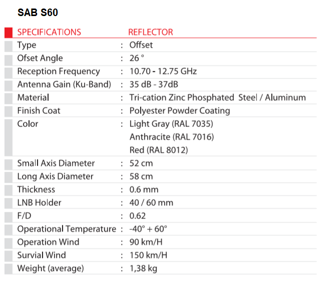

Helaas doet U Uw naam eer aan :lol:  want een offsetschotel is hoger dan hij breed is, zie de bijlage.
De S60 schotel is volgens de specificaties 58cm hoog en 52cm breed of het zou een SAB S65 moeten zijn. Die is 66cm hoog en 60cm breed.
Met 2 aansluitingen is de duo-lnb die ventura noemt voor beide schotels een goede.

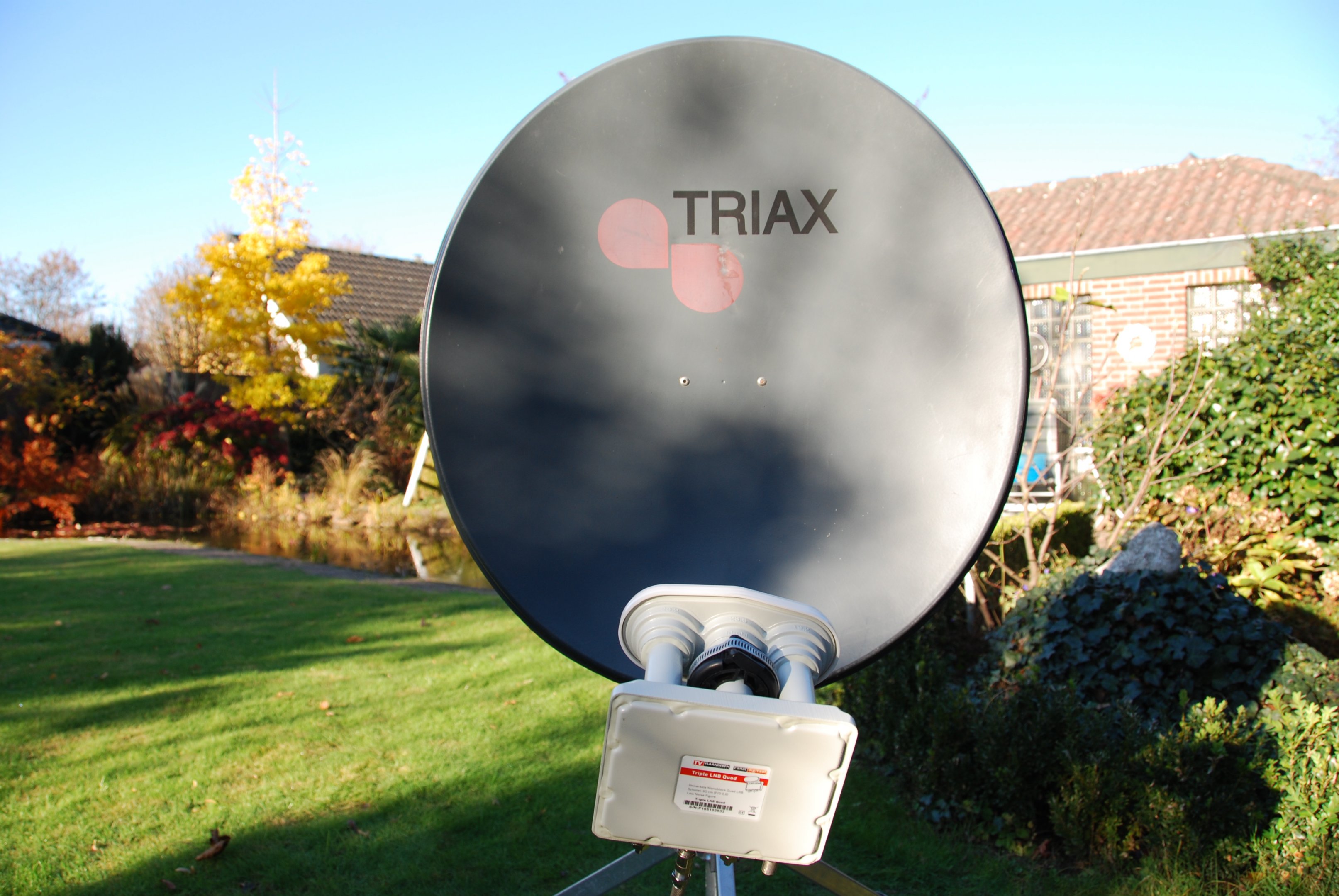

Je kan ook een triple LNB plaatsen , dan heb je ook Astra 28,2°oost erbij :)
https://www.flysat.com/astra28.php , lijkt me wel de investering waard :)
https://www.sat4all.com/forums/topic/364390-lnb-voor-192-en-28-oost-op-triax-60-cm
