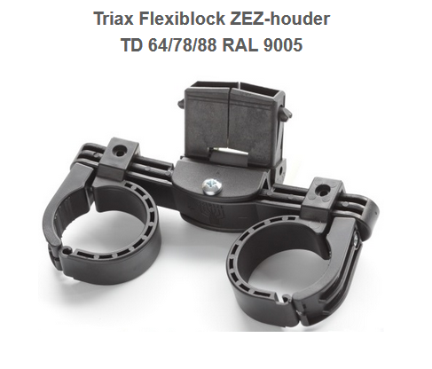

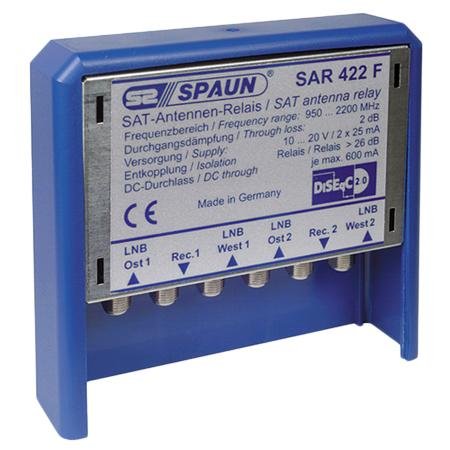

Sprietje Geplaatst: 3 september 2018 Geplaatst: 3 september 2018 (aangepast) Tja dan kun je de triple-lnb nemen. Die kost €68,79. Dan heb je zelfs 4 aansluitingen. Je kunt ook het Triax FlexiBlock nemen met 2 Inverto Black Ultra Twin lnb's en een Spaun SAR 422 WSG, dat is een dubbele 2/1 diseqc-switch. 3 september 2018 aangepast door Sprietje
Ventura Geplaatst: 4 september 2018 Geplaatst: 4 september 2018 Een triax flexiblock op een triax 64cm is niet aan te bevelen. Deze is meer schikt bij een triax 78cm en of groter.
Sprietje Geplaatst: 4 september 2018 Geplaatst: 4 september 2018 (aangepast) Ventura, geef nu eens aan waarom dat niet op een Triax 64 zou passen. 4 september 2018 aangepast door Sprietje
Ventura Geplaatst: 4 september 2018 Geplaatst: 4 september 2018 (aangepast) 34 minuten geleden zei Sprietje: Ventura, geef nu eens aan waarom dat niet op een Triax 64 zou passen. 12 minuten geleden bewerkt door Sprietje Erg vreemd dat Sprietje zijn feedback heeft gewijzigd. Er stond eerst iets met het woord "onzin" en een plaatje van triax houders. Klop dat? Beste Edward/Sprietje, dat is niet het plaatje wat u eerst had geplaatst. 4 september 2018 aangepast door Ventura
Sprietje Geplaatst: 4 september 2018 Geplaatst: 4 september 2018 Dit is een betere afbeelding van het flexiblock. Graag reactie op mijn vraag.

Sprietje Geplaatst: 5 september 2018 Geplaatst: 5 september 2018 (aangepast) Twee losse Inverto Black Ultra Twin lnb's presteren beter dan de Canal Digitaal tripe-lnb. Bovendien hoor je regelmatig dat de triple-lnb na enige tijd niet goed meer werkt en dat er een nieuwe nodig is. Je moet dan maar hopen dat het nog in de garantie valt. Ik zie alle spullen die je nodig hebt voor twee losse lnb's bij één satellietshop te koop zonder nog verzendkosten te moeten betalen. Het gaat dan om: - Triax flexiblock €14,95 - Inverto Black Ultra twin €19,95 - Spaun diseqc-switch SAR 422 WSG €39,95 Samen dus ongeveer €95,- 5 september 2018 aangepast door Sprietje
