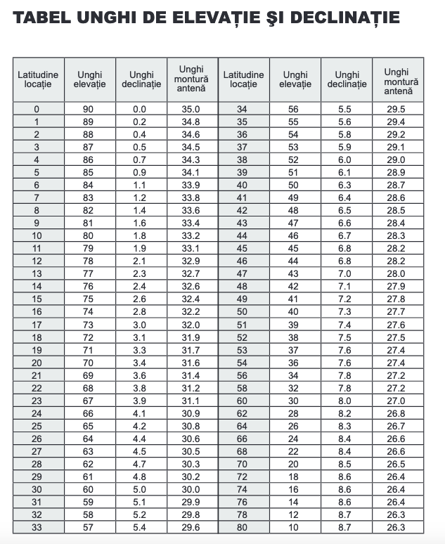

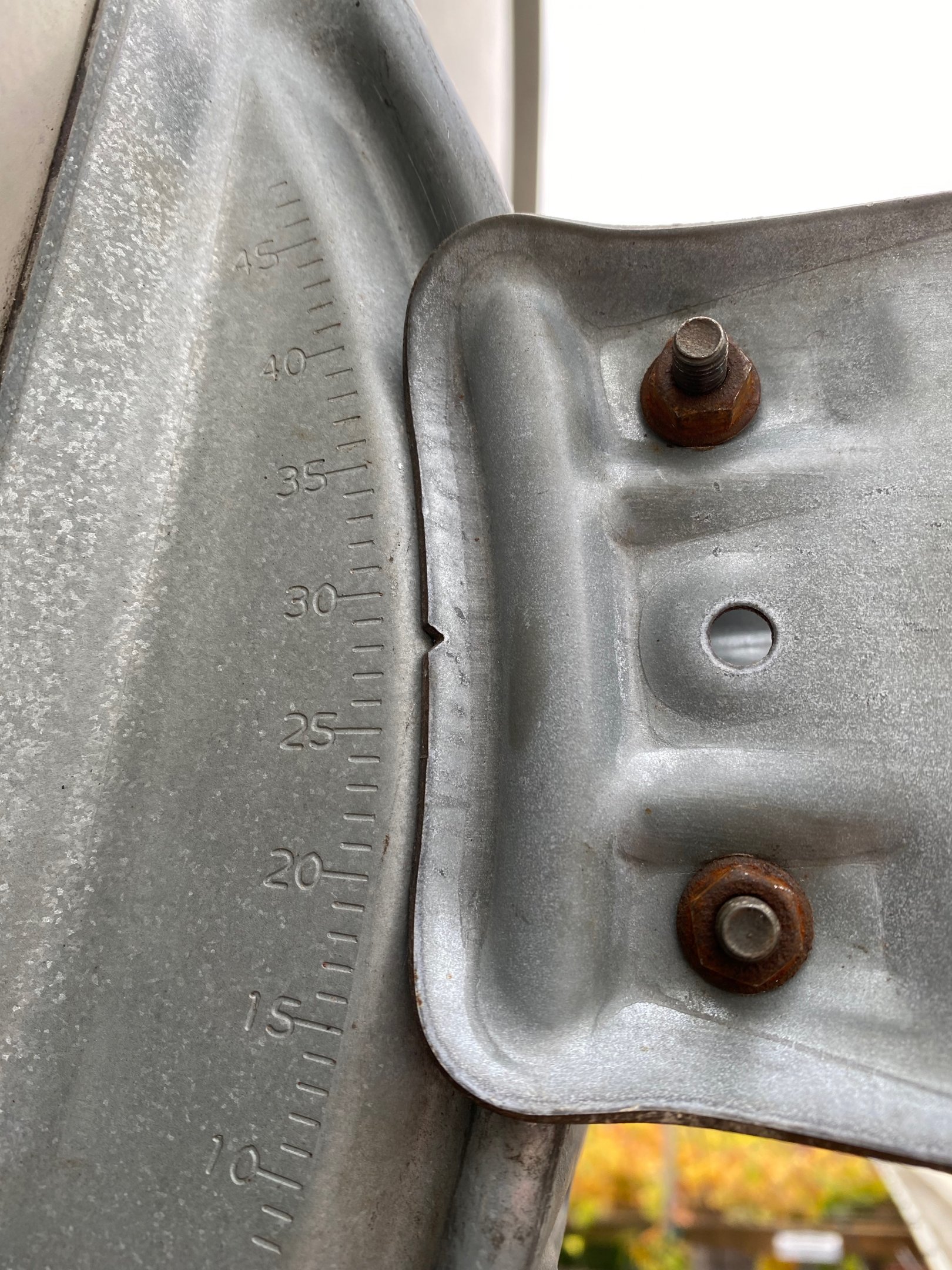

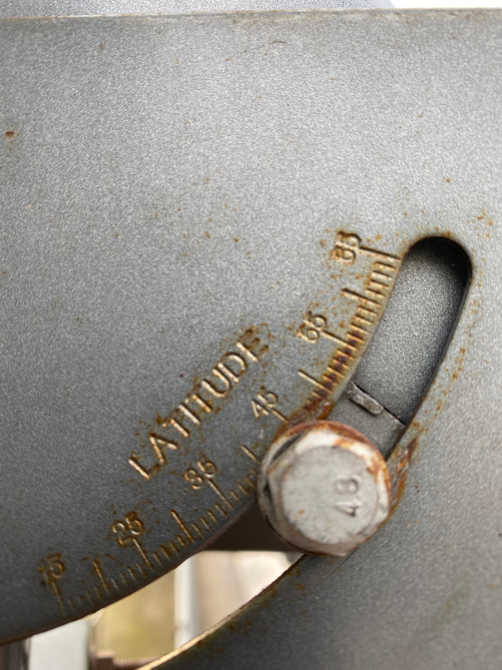

Kurt65 Geplaatst: 25 oktober 2020 Geplaatst: 25 oktober 2020 Beste, Is dit altijd volgens bijlage of staat er een ander "merkteken" op de plaat ? Mvg, Kurt

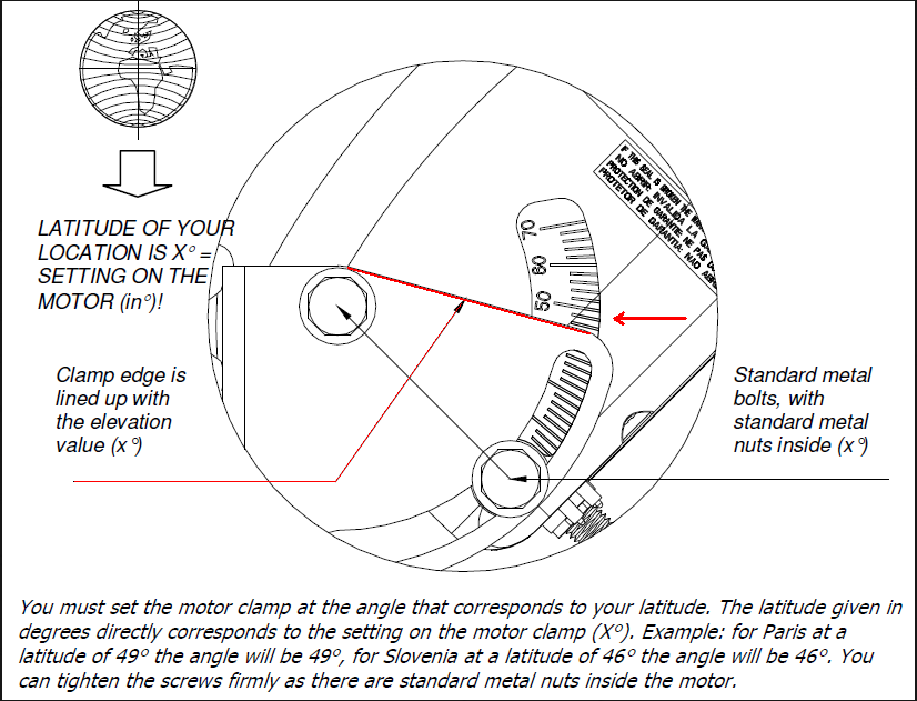

Kurt65 Geplaatst: 25 oktober 2020 Auteur Geplaatst: 25 oktober 2020 Locatie Wevelgem is Latitude is 50,81 is het streepje het merkteken die ik op 50,8 moet plaatsen? Sorry voor de Stuppid questions hi Volgens de motor DM3800 dien ik op 22,7 ° Dish bracket angle te gaan zetten maar dan nergens Signaal te vinden, er moet nog ergens een fout in de setup zitten

a33 Geplaatst: 25 oktober 2020 Geplaatst: 25 oktober 2020 (aangepast) 3 uren geleden, smetje limb.BE zei: 31,8 ° zet je schotel daar eens op Maar waarom? Ik zie daar het nut niet van in, gezien de hoeken die Kurt zelf, en op zich correct, gevonden heeft. Dus kun je uitleggen, waar dit goed voor zou zijn? @Kurt65 : Motor- en schotelhoek lijken in principe OK, en ook goed afgesteld. (Ik zou zelf de iets betere "modified" hoeken 51.5 en ( 35 - 6.7 = ) 28.3 nemen, ipv 50.8 en (35 - 7.4 = ) 27.6, maar dat is nu niet het belangrijkste.) Als dit tot nu toe geen effect heeft, is het de vraag: - of de mast wel helemaal in het lood staat - of de motor en schotel wel goed in één lijn zijn gezet, met de motor op nul, toen je begon, en je daar vervolgens ook afgebleven bent - hoe je vervolgens je eerste satelliet bent gaan zoeken. Een motorinstallatie moet stapsgewijs, vrij nauwkeurig gebeuren. Dus ik denk dat we ook systematisch dingen moeten checken. Ik zie dat je inmiddels een aantal topics hebt lopen, over deze situatie. Op mij werkt dat nogal verwarrend, als ik overzicht wil houden over wat er allemaal aan de hand is en wat je al geprobeerd hebt. Ik heb ook je andere topics nu niet meer teruggelezen, dus ik kan nu de plank geheel misslaan.... Groet, A33 25 oktober 2020 aangepast door a33 Tip: Als je reageert op een post, geef dan altijd een citaat van de (gehele) post waar je op reageert. Sommige leden kunnen namelijk hun oorspronkelijke posts achteraf nog wijzigen, en wel veel langer dan de sinds jaar en dag in de huisregels (voor alle leden) vermelde periode van 30 minuten. Dat dat inbreuk doet aan de continuïteit van de foruminhoud, en een ongelijk speelveld creëert, wordt kennelijk (helaas) niet belangrijk geacht.

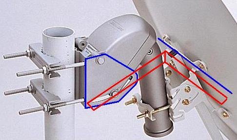

Sprietje Geplaatst: 25 oktober 2020 Geplaatst: 25 oktober 2020 Schotel in lijn zetten met de rotor. Dat kun je o.a. doen zoals op de bijlage. Daarna met de klembeugels van de rotor de schotel afstellen zodat je de Eutelsat 3B ontvangt.
