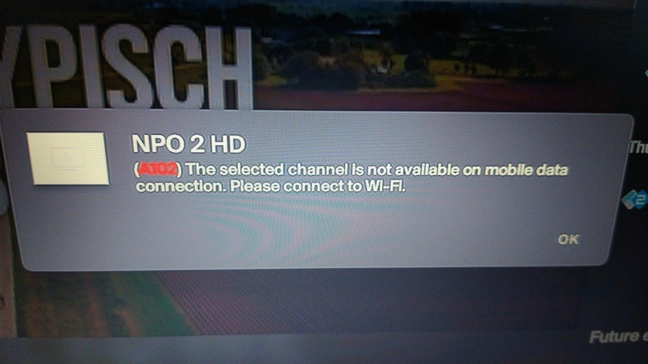

Ik heb een nogal merkwaardig probleem met de Canal Digitaal App. Ik heb deze net geinstalleerd op mijn nieuwe HiMedia Player (met puur Android 7.0, dus niet Android TV), die per kabel met mijn router is verbonden. Het installeren van de App was geen probleem, maar als ik hem op de HiMedia Player start krijg ik (in het Engels) de informatie dat het door mij geselecteerde kanaal (NPO2) niet via een mobiele verbinding beschikbaar is. Ik dien daarom de Wi-Fi aan te zetten. Nu heeft de HiMedia weliswaar Wi-Fi, maar die heb ik gedeactiveerd, want LAN heeft uiteraard mijn voorkeur.
Blijkbaar denkt de Canal Digitaal app dat de LAN verbinding een mobiele verbinding (zoals 3G, LTE?) is en weigert daarom zijn dienst. Met de Apps van bv Netflix en Amazon Video heb ik dit probleem niet.
Herkent iemand dit? Is er een oplossing (behalve dan van LAN naar Wi-Fi over te schakelen)?
Hartelijk dank.
Of je voor NPO persee op wifi moet zitten weet ik niet wel weet ik dat tussen de app onder Android en de app onder Android TV een kwaliteits verschil zit. Android TV is meer bedoeld voor het grotere scherm dan de app voor Android die meer bedoeld is voor mobiele apparaten. Daarom ziet het beeld er onder Android TV ook veel beter uit.
Maar om te testen of NPO werkt kun je toch schakelen tussen lan en wifi, heb ik zelf ook moeten doen toen ik een ander kastje had met Android erop, de app Tunein wilde dan enkel werken als ik via wifi zat terwijl ik standaard de boel via lan verbonden had. Naar wifi schakelen lost dat probleem dan op.

Ik herken dit probleem. Toen dit probleem zich voordeed op mijn MINIX Neo U9-H bleek er een instelling te zijn die een WIFI verbinding kon faken.
Dat was toen voldoende om het probleem op te lossen. Of dat nog steeds zo is weet ik niet want ik gebruik dat ding al jaren niet meer.

Ik heb net getest op mijn android foon zonder wifi gewoon beeld, dus denk dat je box een of andere melding geeft aan de app.
Je kunt misschien wat met de rechten doen, maar bij mij wil de app alleen toestemming tot mijn camera, en dat heb ik niet toegestaan natuurlijk
