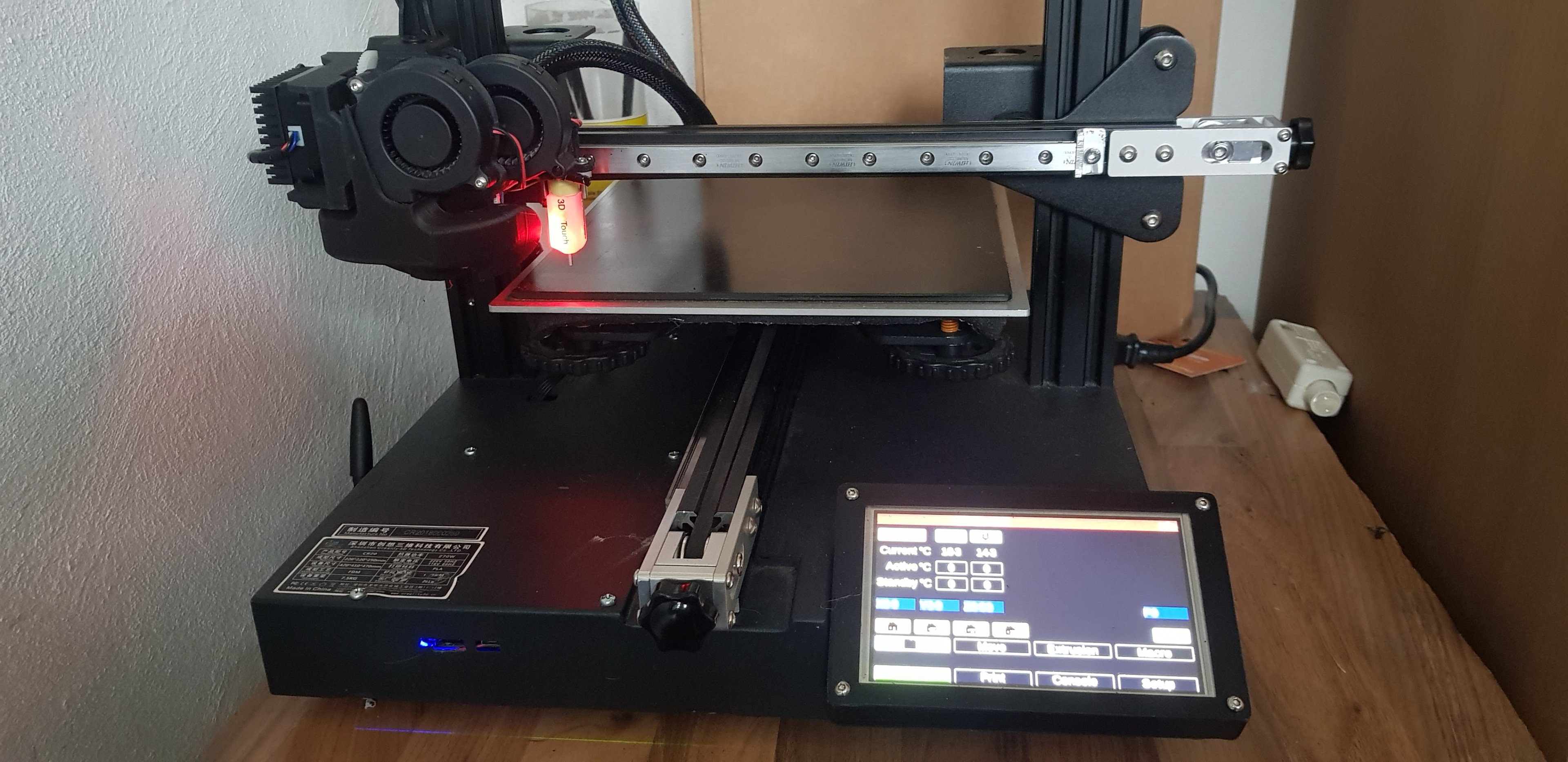

Nog even een foto van me printer

Ziet er strak uit.
