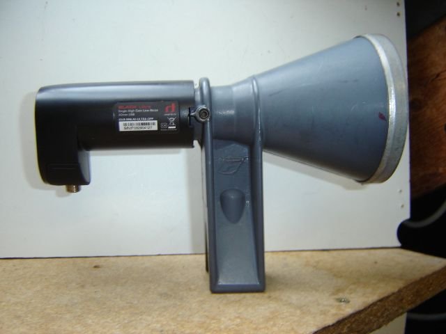

trust Geplaatst: 19 december 2020 Geplaatst: 19 december 2020 LNBF staat voor een lnb met feedhoorn , origineel zit er aan die Fibo een flens lnb , maar ik heb al vele Inverto BlackUltra lnb's aangepast voor directe aansluiting aan de Fibo feedhoorn . Het verschil tussen theorie en praktijk is mijn uitdaging . Octagon SF8008 4K Edision Primo IP S2 Dr.HD F16 1.8 m ChannelMaster Offset in tuin 53º E - 45º W Jaeger SMR 1224 Usals met 5 Lnb wisselaar 2x Ka - Ku - C band Lin / Circ 1.2 m Echostar Offset aan schuur 53º E 34.5 W Twoteck Twinrotor met 3 Lnb wisselaar Ku - Ku low - Ka

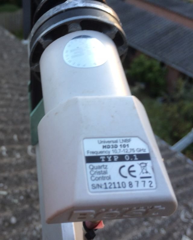

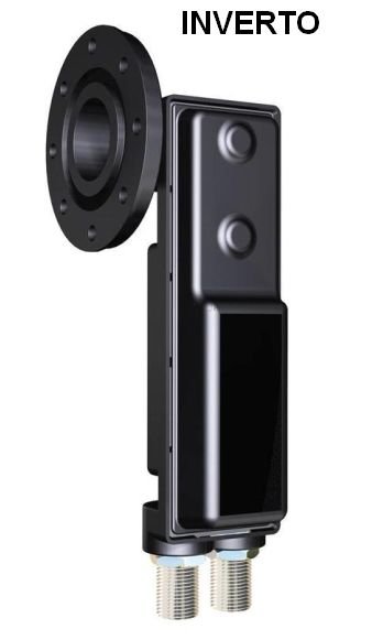

trust Geplaatst: 23 december 2020 Geplaatst: 23 december 2020 11 uren geleden, satcor64 zei: Iemand anders nog een idee, of eentje die zo past en nu nog in de handel is ? De enigen ik die ken met flens die zonder aanpassing boven de feedarm passen , zijn die van Invacom SNF031. / TWF031 Deze zijn sporadisch nieuw te vinden tegen nogal hoge prijs . Een andere is de Inverto FLENS single LNB Black Pro maar door de bouwvorm verlies je de vrijheid van skew omdat die tegen de feedarm komt . Ik heb nog wel een omgebouwde BEST HD3D 101 met flens liggen die je wel kunt overnemen , deze presteerd ong. gelijk als een BlackUltra . Bij interesse stuur maar een PM Het verschil tussen theorie en praktijk is mijn uitdaging . Octagon SF8008 4K Edision Primo IP S2 Dr.HD F16 1.8 m ChannelMaster Offset in tuin 53º E - 45º W Jaeger SMR 1224 Usals met 5 Lnb wisselaar 2x Ka - Ku - C band Lin / Circ 1.2 m Echostar Offset aan schuur 53º E 34.5 W Twoteck Twinrotor met 3 Lnb wisselaar Ku - Ku low - Ka
