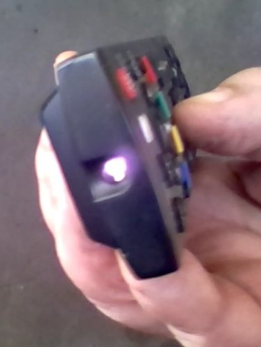

Richt je afstandsbediening op de camera (die aan staat) van je telefoon of laptop. Dan kun je op je scherm zien of er toetsen zijn op je afstandsbediening die niet werken. In dat geval de batterijen er uit, de eventuele schroefjes verwijderen die de 2 helften bij elkaar houden en dan de twee helften met een schroevendraaier van elkaar wippen.
Haal de twee helften van elkaar terwijl de toetsenzijde op tafel ligt. Nu kun je de contacten op de printplaat met een zacht gummetje schoon maken en de ferrietringetjes in de toetsen met alcohol schoon maken.
