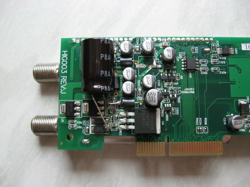

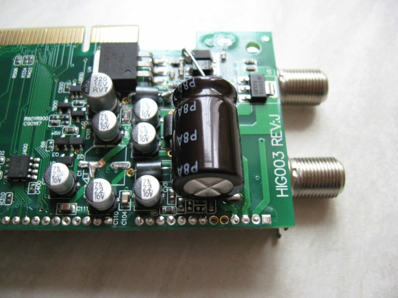

Dan nog kan je ontvanger op 2 manieren uitgezet worden, in "sleep"of "deep sleep".
Maar gezien het feit dat als de ontvanger langere tijd uit staat en hij dan wel direct beeld geeft, geeft aan dat hij op "sleep" staat en dat de condensator waarschijnlijk de oorzaak is.
Het kan zijn dat je voeding van die DM800HD naar de gallemiezen is en/of je insteek tuner met daarop condensatoren, die onderhevig zijn aan slijtage.
Wat je zelf kunt vervangen is een kosten vraagstuk ten opzichte van het laten repareren door een vakman. Mits je zelf verstand hebt van solderen etc.
Zo geweldig waren de Dreambox hardware onderdelen niet en bij herhaald in en uitschakelen gaat de slijtage nog sneller. Op een enkel model uitgezonderd.
Na m'n 2e inbouwvoeding voor de DM7020 die +- 80€ kost per stuk had ik het gezien met die Dreambox.
Dus wat is wijsheid.
Als je zelf de soldeerbout goed hanteert kun je voor weinig geld het probleem oplossen.
Indien niet dan zoek maar vervanging van het hele toestel.
