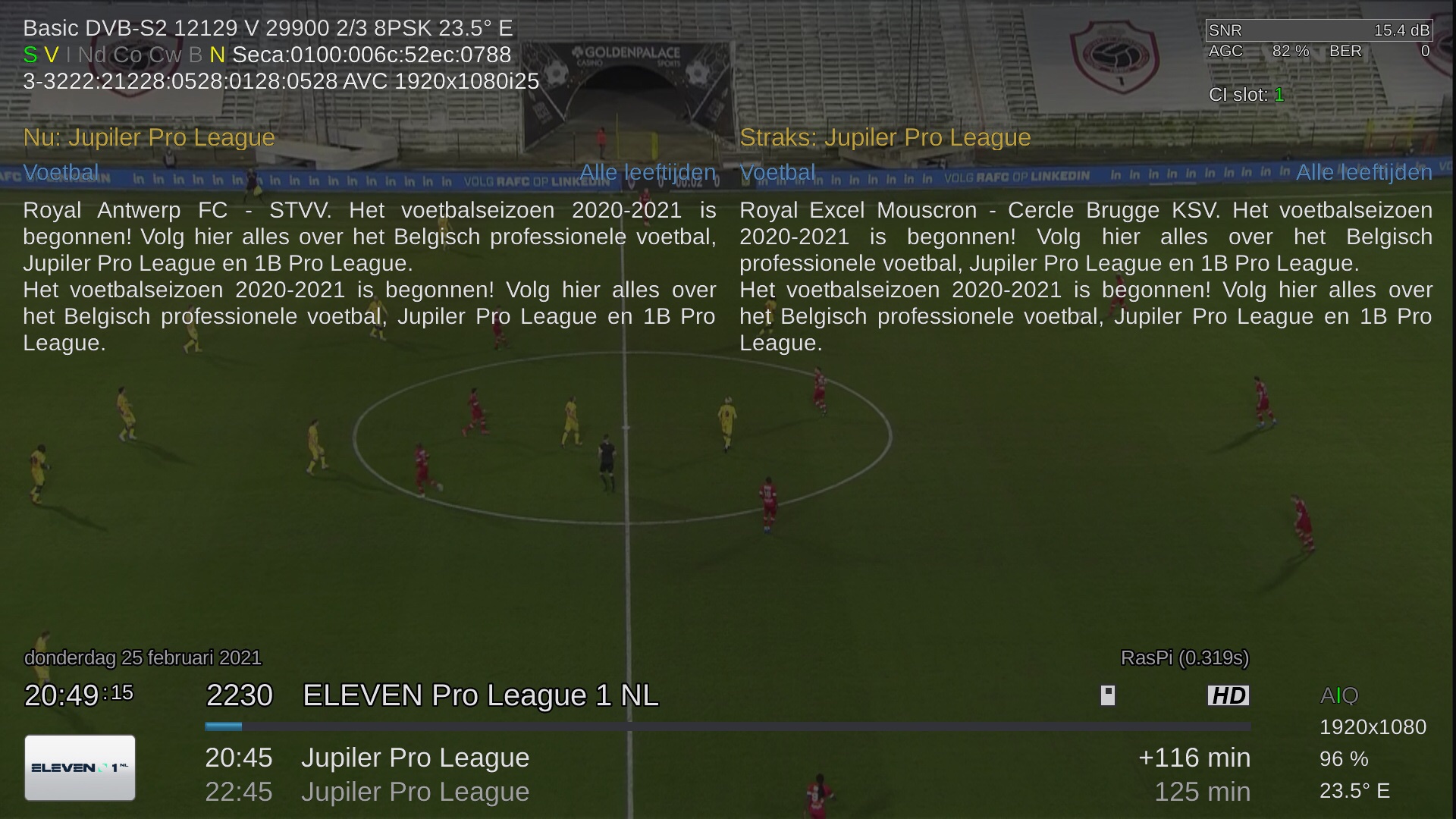

Ze hebben deels gelijk. ElevenSports heeft alleen Nagra codering en Viaccess. De losse kaarten zijn feitelijk Nagra kaarten met een Seca ‘tunnel’. In officiële bakjes werkt de kaart in Nagra modus en geeft beeld. Bij Linux ontvangers met OScam schakelt de kaart niet in Nagra modus tenzij je benodigde Nagra keys hebt (duur geintje).. Door de Nagra mapping aan te zetten werkt deze (voorlopig??) ook via de Seca tunnel.

het gaat niet over eleven sports, die gaat open zonder problemen, is Tv Drenthe en EsportsOne die zender met computer spellen dat niemand kijkt, ze hebben deze week wel gezegd dat er een technisch probleem is voor elke klant met een smartcard voor 1 van de 2 zenders.
