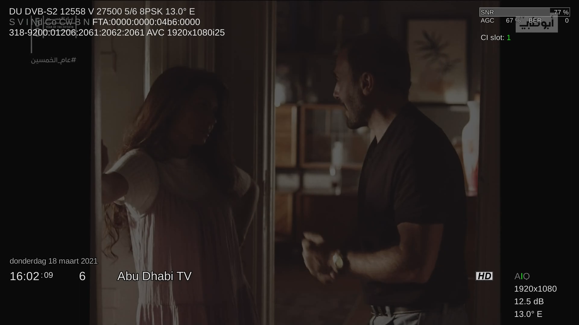

Ik krijg op Hotbird 13E geen zenders meer op freq. 12558-V
Ik krijg o.a. U.A.E. Abu Dhabi TV HD niet meer.
Is deze soms weer verplaatst?

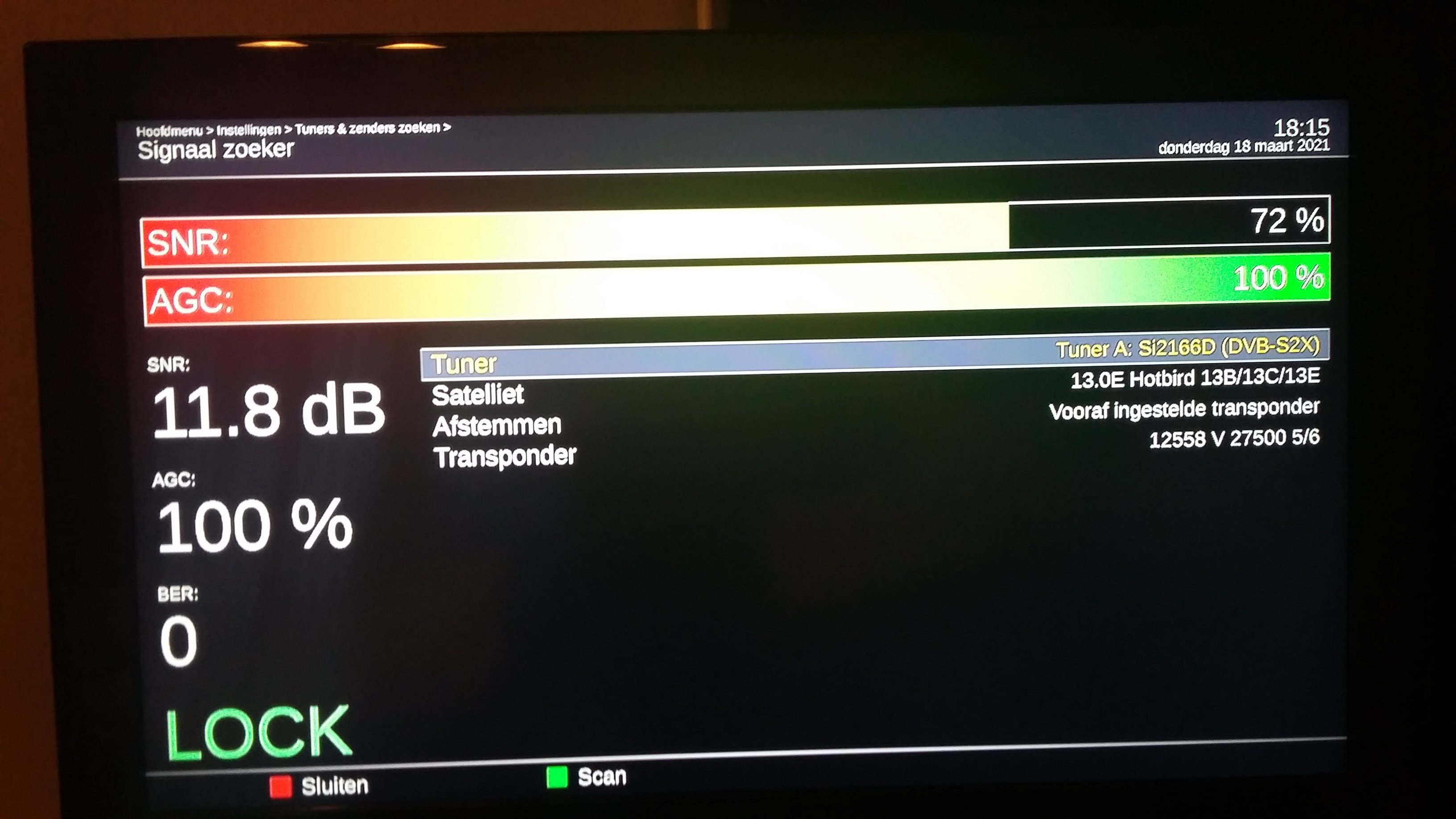

Hallo.
De zenders zitten nog steeds op deze frequentie.
Heb hier ook beeld op de zenders.
Deze transponder is niet één van de sterksten op de hotbird.
1 uur terug, dirk044 zei:
Neen, die ontvangst is nog hetzelfde. Het is wel een van de zwakkere transponders op Hotbird.
Ik ontvang dit in Zuid Holland (85 cm Inverto UB), wellicht is de footprint wel gewijzigd, of is je schotel ontregeld?
Ik ontvang de zenders op 12558-V nu weer wel, maar met SNR 10 dB (62%) en AGC 63%.
Er zal wel ergens een flinke bui hebben gehangen, maar dit is inderdaad wel een zwakke transponder.

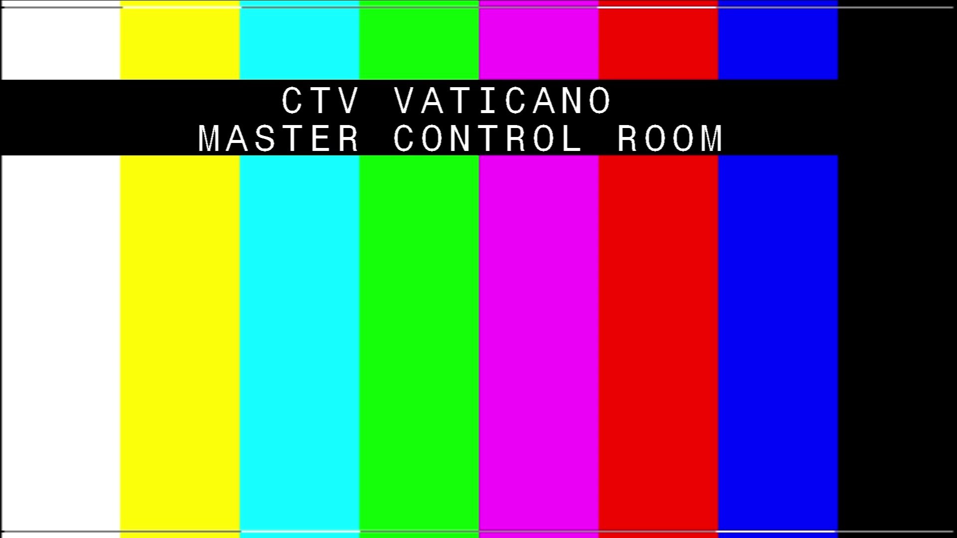

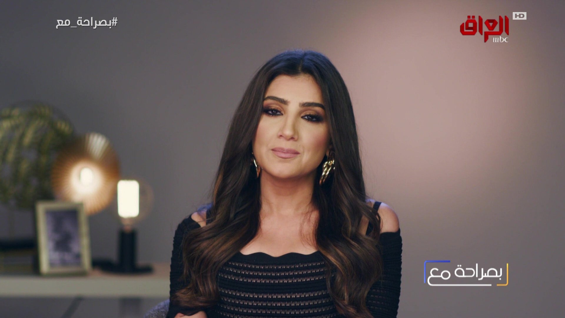

7°W 11315 V 27500 7/8  ID's: AL SHARQIYA HD, MBC IRAQ HD en MBC IRAQ

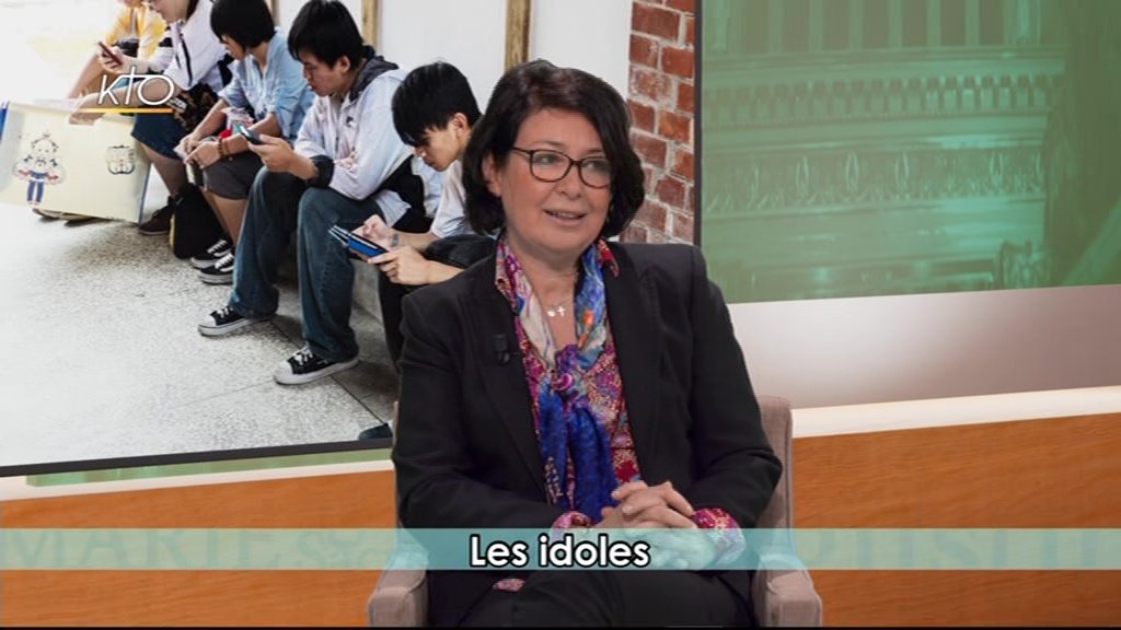

13°E 11747 H 27500 3/4  ID: ALAAN TV HD en 11334 H 27500 3/4  ID: Vatican Channel

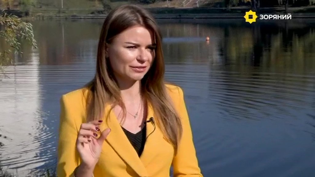

5°E 11747 V 30000 3/4  ID: ZORAYNIY

7°W 11603 H 27500 7/8  ID: KTON
7°W 11315 V 27500 7/8  ID's: AL SHARQIYA HD, MBC IRAQ HD en MBC IRAQ     nieuwe pid's

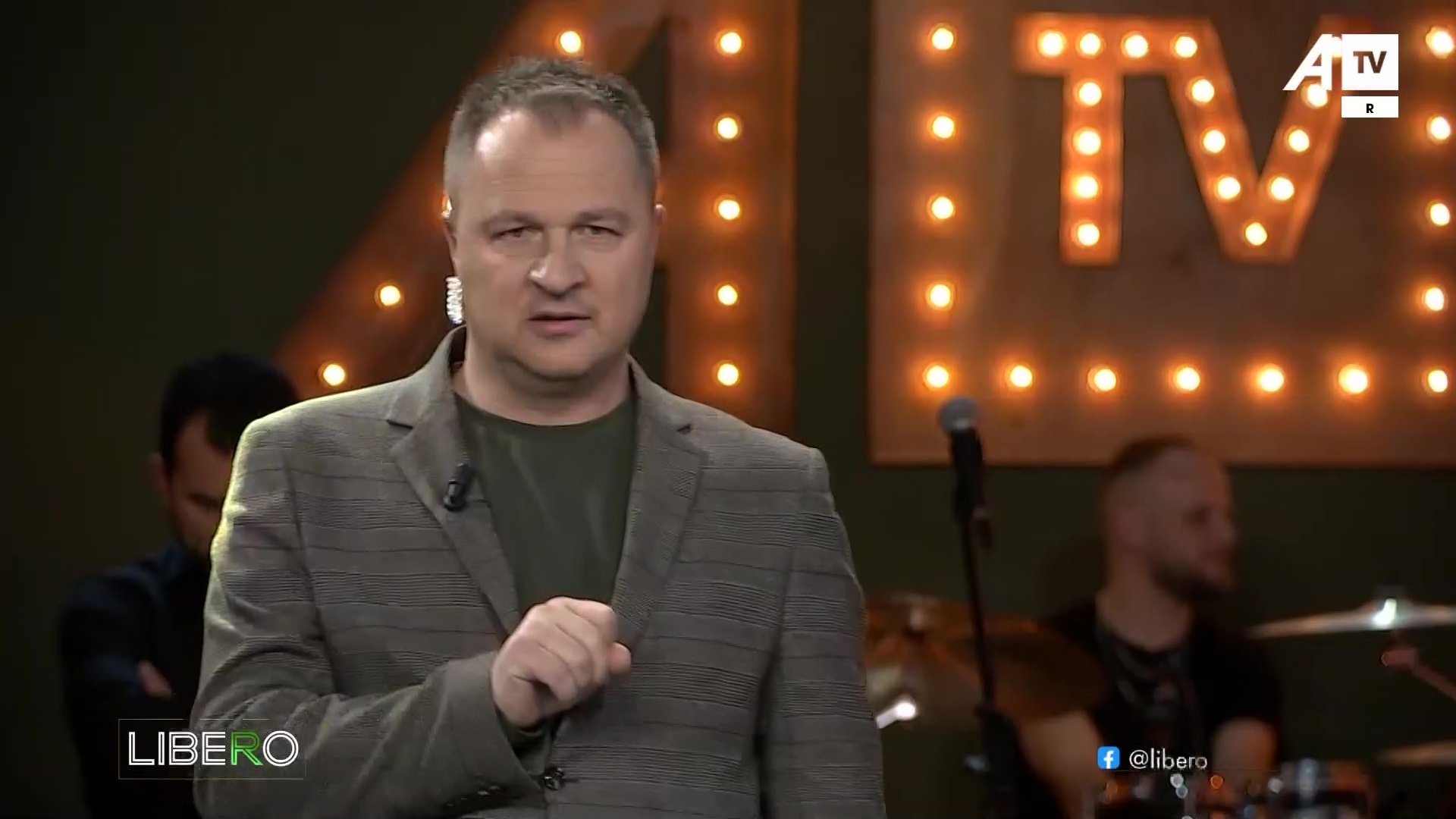

16°E 12537 V 13465 3/4  ID's: Zico TV, ATV en RTV21M     nieuwe frequentie

Eutelsat 16A (16 ° Oost) -satelliet . De operator, die kanalen levert aan kabel- en IPTV-netwerken in Albanië, verlaagde de waarde
van de symboolsnelheid voor zijn pakket van 19970 tot 13465 ksymb / s. Om deze reden moet ook de frequentie in GHz worden gecorrigeerd.
Na bovenstaande wijziging beschikt AlbanicaSat over een 1/3 lagere bitrate. Voorheen, met SR 19970 in DVB-S2 met QPSK en FEC 3/4 modulatie,
had het in totaal ongeveer 30 Mbit / s beschikbare capaciteit voor tv- en radioservices.
nieuwe frequentie en symboolsnelheid voor het AlbanicaSat-pakket
oud: 12.541 v 3/4 19.970  DVB-S2 QPSK .
nieuw: 12.537 v 3/4 13.465  DVB-S2 QPSK.
