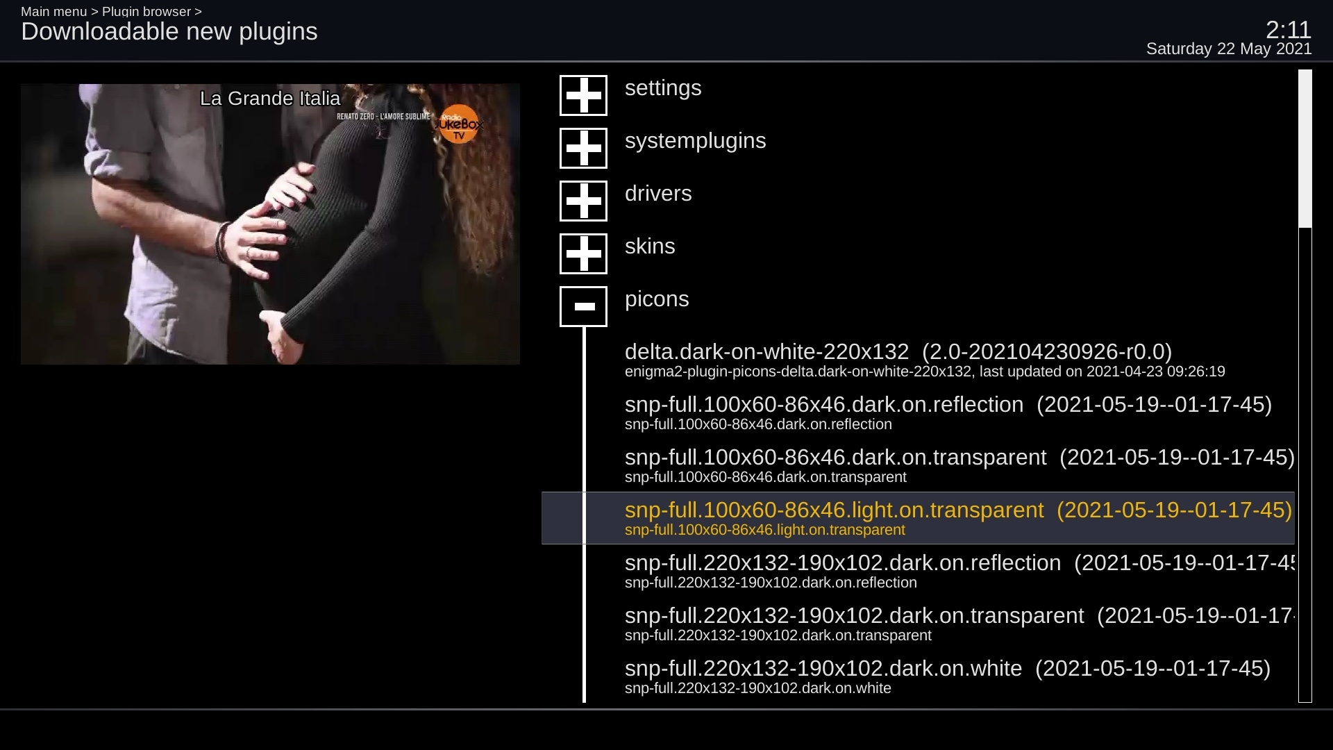

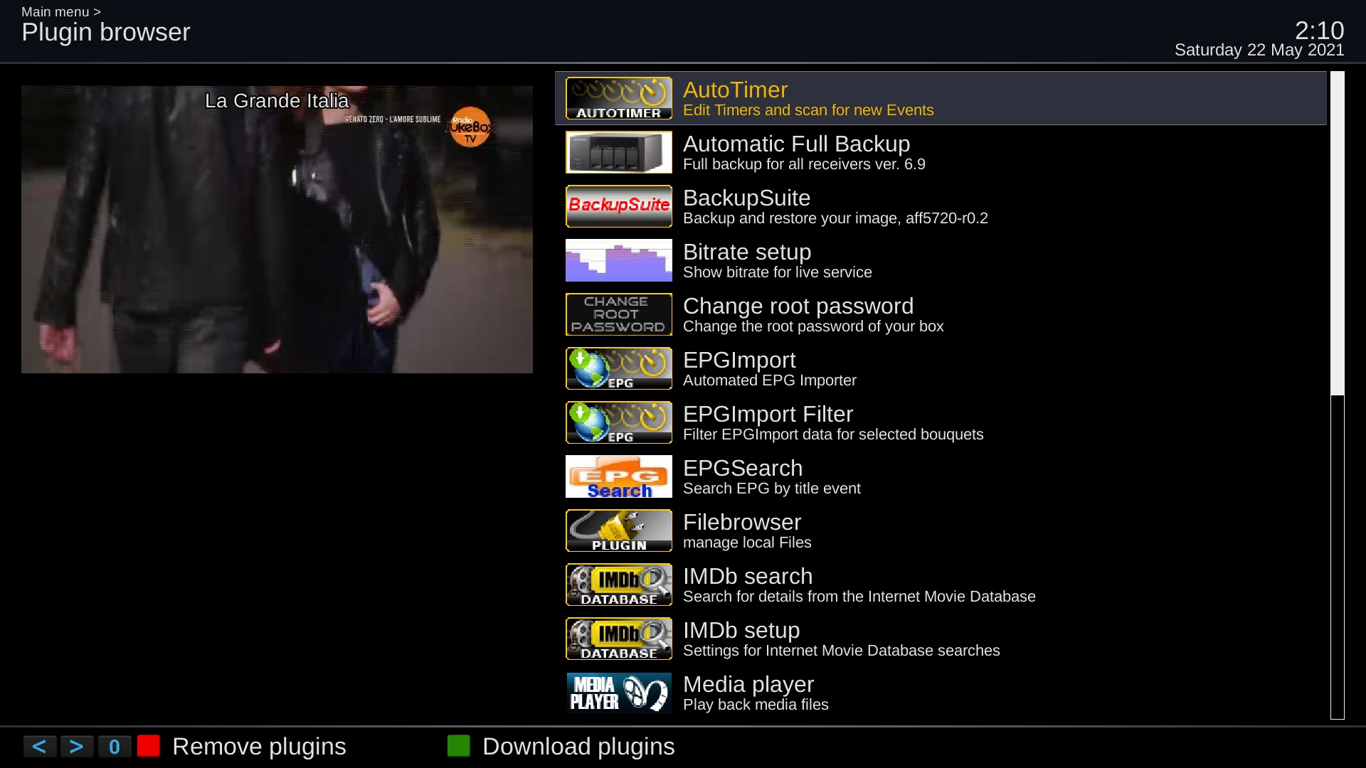

Menu > Plugins > Download plugins (groen)
Geen idee wat je wilt installeren, maar als voorbeeld picons:
Ga naar de sectie picons, met ok openvouwen, ga naar de gewenste picons. Ik vind zelf de snp-picons op transparante achtergrond het mooist. Kies daarvan de grootste (volgende pagina).
