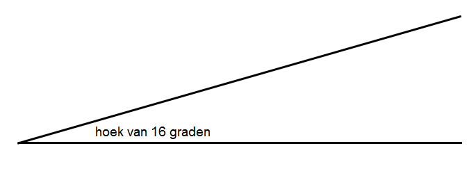

Sprietje Geplaatst: 19 juli 2021 Geplaatst: 19 juli 2021 2 uren geleden, Orgeldandri zei: De Panne in België, dus zeker binnen bereik van de satelliet. In De Panne moet de triple-lnb precies 16 graden schuin staan. Gebruik hiervoor de bijgevoegde hoek.
Orgeldandri Geplaatst: 19 juli 2021 Auteur Geplaatst: 19 juli 2021 1 minuut geleden, Sprietje zei: In De Panne moet de triple-lnb precies 16 graden schuin staan. Gebruik hiervoor de bijgevoegde hoek. Bedankt, Sprietje. Maar het probleem van de ontvangst is opgelost. De Fastscan van TVVlaanderen heeft voor de itv-groep verkeerde frequenties aan boord. Ik heb de itv-frequenties opgezocht en manueel daar op gescand. Ik heb ze allemaal nu. Alleen nog in zelfde bouquet krijgen. Maar daarvoor kreeg ik ook al tips. Zal voor morgen zijn: de familie kijkt tv nu... 1 uur terug, smetje limb.BE zei: en om een zender toe te voegen druk je dan op menu en volg gewoon wat er staat dan Ik probeer het morgen. Familie kijkt tv nu... Dank voor de tips!
