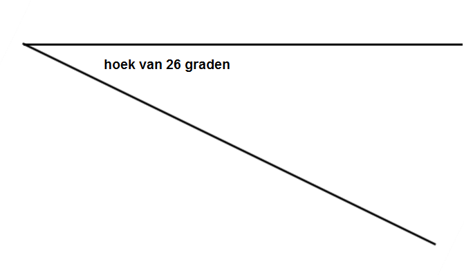

De schotel stel je als volgt af:
Elevatie:  33°
richting:   waar de zon om 12:26 uur staat Portugese tijd. Zorg dat de schaduw van een touwtje dat je van midden boven de schotel tot midden over de lnb precies midden over de lnb-arm loopt op dat tijdstip.
skew lnb: -26°, d.w.z. als je achter tegen de lnb aan kijkt 26° met de wijzers van de klok meegedraaid, zie bijgevoegde hoek.
