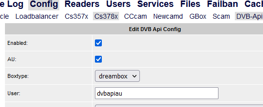

Eigenlijk min of meer simpel, in oscam.conf moet de autoupdate aangezet zijn en toegewezen aan 'dvbapiau':
[dvbapi]
enabled                       = 1
au                            = 1
user                          = dvbapiau
of

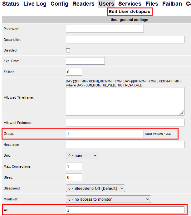

In oscam.user moet deze user aanwezig zijn en autoupdate op 1 staan:
[account]
user                          = dvbapiau
au                            = 1
group                         = 1

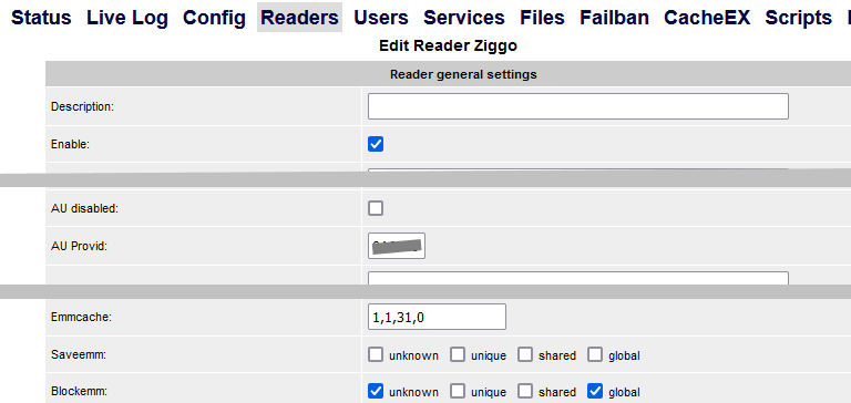

En in oscam.server moet je Ziggo reader autoupdate aan hebben staan en de EMM's accepteren:
[reader]
label                         = Ziggo
group                         = 1
auprovid                      = XXXXXX
of
Naast uiteraard de normale instellingen voor je Ziggo kaart, die uiteraard ook moeten kloppen (dus bijv. caid, chid, ident, box- en RSA key) dit gaat even alleen over het updaten.
Noot:
Reader en User moeten in dezelfde group zitten, maar dat hoeft niet per sé 1 te zijn.
Blockemm unknown en global hoeft niet per sé aangevinkt volgens mij.
Of je AU Provid in moet vullen weet ik ook niet, maar deze vind je bij de entitlements, in de kolom 'Provid'.

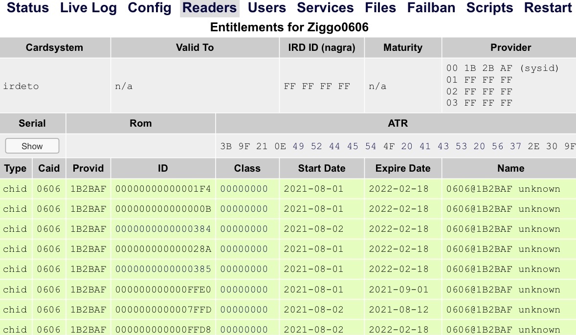

Laat nu eens zien wat de OScam WebIF geeft bij de entitlements… Zonder dat weten we ook niets…
Oké, beter…. Nu nog de entitlement info vanuit de OScam WebIF hier posten..
