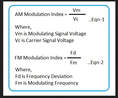

Zijband storing is heel wat anders en heeft betrekking op AM.
We hebben het in de AM over 'Sidebands' enwel de Lower-Side-Band modulatie (LSB) of Upper-Side-Band modulatie (USB) op een supressed carrier en de normale Amplitude Modulatie op een carrier.
Met zij-banden in het FM-spectrum, praten we veelal over de aangrenzende kanalen.

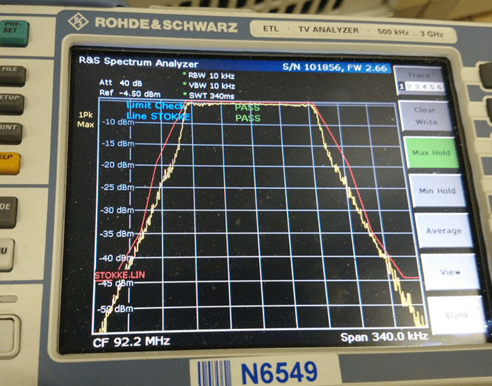

De Modulatie Index is de verhouding bij FM tussen de deviatie en de Modulatie frequentie, hoe groter dit getal .. des te meer gaan buurtkanalen er last van hebben. Vroeger noemden we dat in de piraten wereld 'spetteren' in het naburige kanaal. Plaatje toegevoegd op een SA van R&S .. all pass 😁
