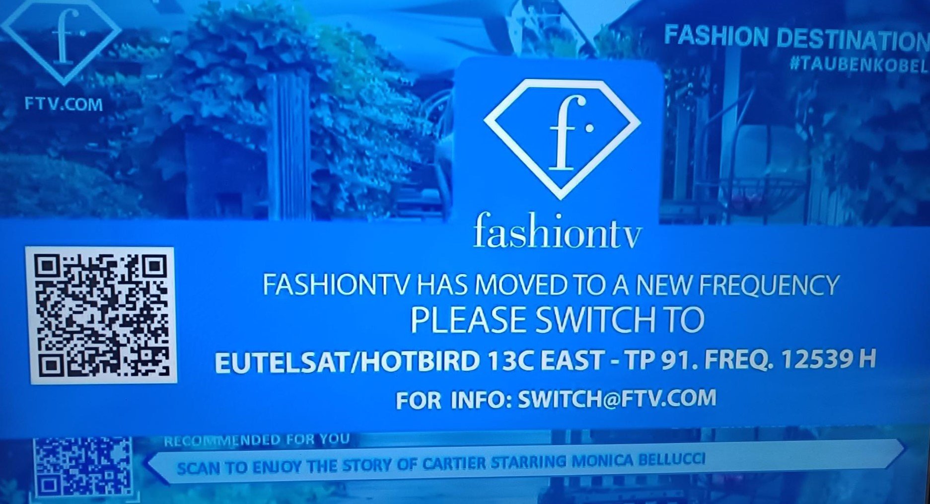

De zender Fashion TV meldt op frequentie 11179H 27500 3/4 dat ze verhuisd zijn naar 12539H 30000 5/6.
Die zelfde mededeling is ook te zien op 16 oost (11262H 30000 2/3).

grote problemen met Eutelsat Hotbird B satelliet via 13° Oost:
5/9/21:
Ernstige technische problemen met de satelliet (#Hotbird 13° Oost)! In de ochtend waren alle #frequenties op de #Hotbird13B uitgeschakeld! Tijdens de ochtend ... # Hotbird13 # 13B #HotbirdDown #EutelsatDown #Eutelsat #Satelliet #Sat
#Nieuws #Satellit: Nog steeds ernstige technische problemen met de satelliet (# Hotbird13 ° Oost)! 's Middags werd de frequentie 12597 V weer ingeschakeld, de frequenties 11623 V en 11681 H staan nog uit! Ik ... #Hotbird #HotbirdDown #Backup
6/9/21:
Op dit moment is er geen officiële informatie over, maar blijkbaar werkte de satelliet 13B plotseling niet meer en werden alle transponders die op de 13B zaten als back-up "verplaatst" tussen de satellieten 13C en 13E!
sommige frequenties konden worden overgenomen door andere satellieten, voor sommige was er waarschijnlijk alleen een frequentiewijziging als optie over ...
normaal werkt het anders, maar deze keer hebben ze eerst de oude uitgezet ( waarschijnlijk uitgevallen )en pas later de zenders op de nieuwe frequentie geactiveerd.
alle programma`s van 11.623 v 3/4 27.500 zijn verhuisd naar 12.149 v 3/4 27.500
alle programma`s van 11.681 h 3/4 27.500 8PSK zijn verhuisd naar 12.437 h 3/4 27.500 8PSK
