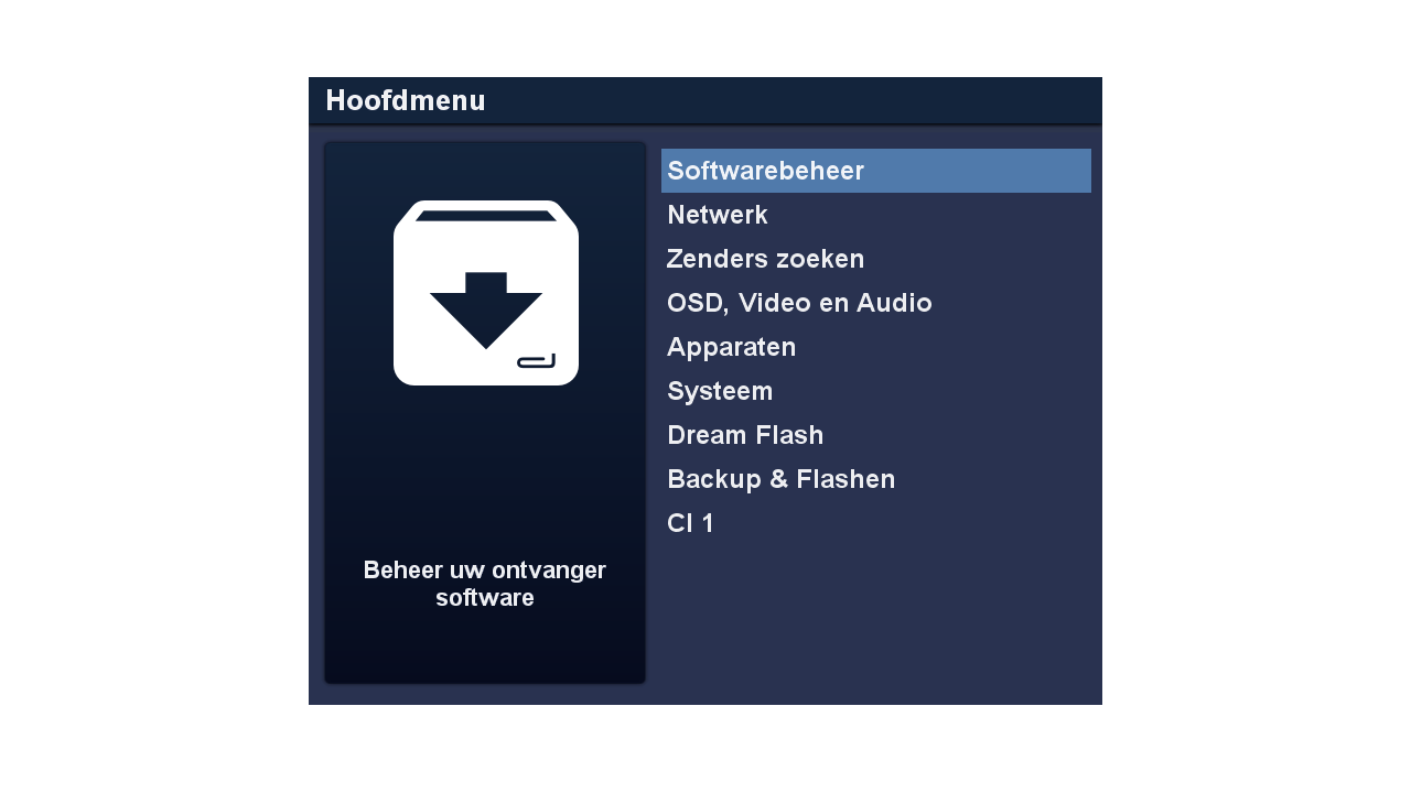

Kies Softwarebeheer en ga naar de optie Installeer lokale extensies
Met de groene knop installeren.

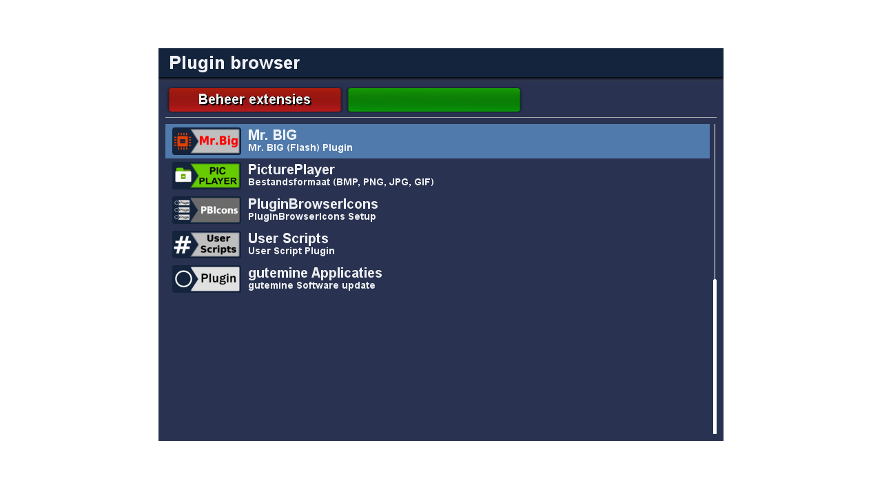

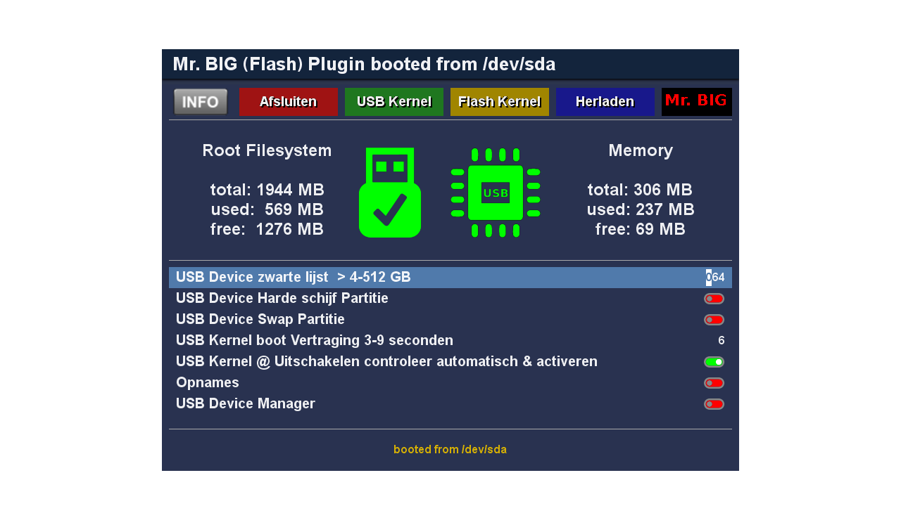

Ga naar Applicaties en kies Mr. BIG

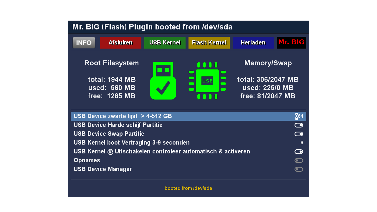

Druk op de groene knop (USB Kernel). De installatie laten doorlopen…
De box opnieuw laten starten. Als er geen foutmeldingen zijn getoond tijdens de installatie van Mr. BIG zal de box nu booten van de USB Stick.
