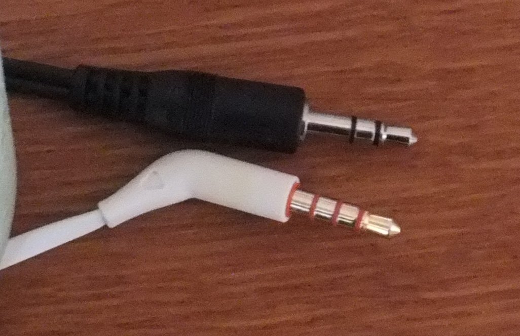

boudeman Geplaatst: 25 september 2021 Geplaatst: 25 september 2021 De koptelefoon met de witte draad (zie foto) werkt zonder problemen met een Samsung tablet A7. De koptelefoon met de zwarte draad echter niet. Het geluid wordt niet omgeschakeld van tablet naar koptelefoon. Beide koptelefoons werken echter zonder problemen met een Samsung TAB S2. De stekkers zijn 6,35 mm connectoren en qua lengte en dikte gelijk. De metalen aansluitstrips zien er echter wat anders uit (zie foto). Iemand een idee wat hier aan de hand is?

Tonskidutch Geplaatst: 25 september 2021 Geplaatst: 25 september 2021 TRRS mini jack moet op een TRRS input bus TRS gaat dan niet werken zie de volgende youtube uitleg Something's Jumping In Your Shirt Lisa Marie, Malcom Mclaren, The Bootzilla Orchestra
Tonskidutch Geplaatst: 25 september 2021 Geplaatst: 25 september 2021 p.s. het gaat natuurlijk om de geintegreerde Microfoon (sleeve) Something's Jumping In Your Shirt Lisa Marie, Malcom Mclaren, The Bootzilla Orchestra
boudeman Geplaatst: 25 september 2021 Auteur Geplaatst: 25 september 2021 @Tonski dank Je zet mij op het goede spoor, dat niet elke minijack aansluiting compatibel is met elke connector bus. Ik wist dat niet en ging ervan uit dat een koptelefoon zonder meer universeel aansluitbaar was. Dus niet. Zelfs bij de internet bestelling wordt wel melding gemaakt dat de aansluiting een 6,35 mm minijack betreft, maar zaken als TRS of TRRS blijven ongenoemd. Weer wat geleerd.
jeevanhoof Geplaatst: 26 september 2021 Geplaatst: 26 september 2021 Ik heb toch twijfels bij de zaak. Een 6.35 mm jack ga je nooit in een tablet krijgen. De stekker is dikker dan je toestel 😁 Dit is een 3.5 mm veronderstel ik. De witte heeft een extra microfoon aansluiting. Soms kan het wel eens werken. Het hangt af waar de massa aansluiting zit in het toestel. Maar als je de microfoon wil gebruiken, heb je natuurlijk ook de aansluiting nodig. Mvg 1 dreambox two , BigBisat met Smart Titanium, Alps, en 2 X Inverto Black Ultra VU+ solo2 met defecte tuners
boudeman Geplaatst: 26 september 2021 Auteur Geplaatst: 26 september 2021 27 minuten geleden, jeevanhoof zei: Ik heb toch twijfels bij de zaak. Een 6.35 mm jack ga je nooit in een tablet krijgen. De stekker is dikker dan je toestel 😁 Klopt, mijn fout, het is een 3.5 mm jack. Ik ben op het verkeerde been gezet op de Website, waarbij gesproken werd over een 6.35 jack. Wat ze bedoelden was dat er ook een verloopplug van 6.35 naar 3.5 meegeleverd werd. Mijn vrouw heeft die verloopplug later gevonden, verstopt in de verpakking.
