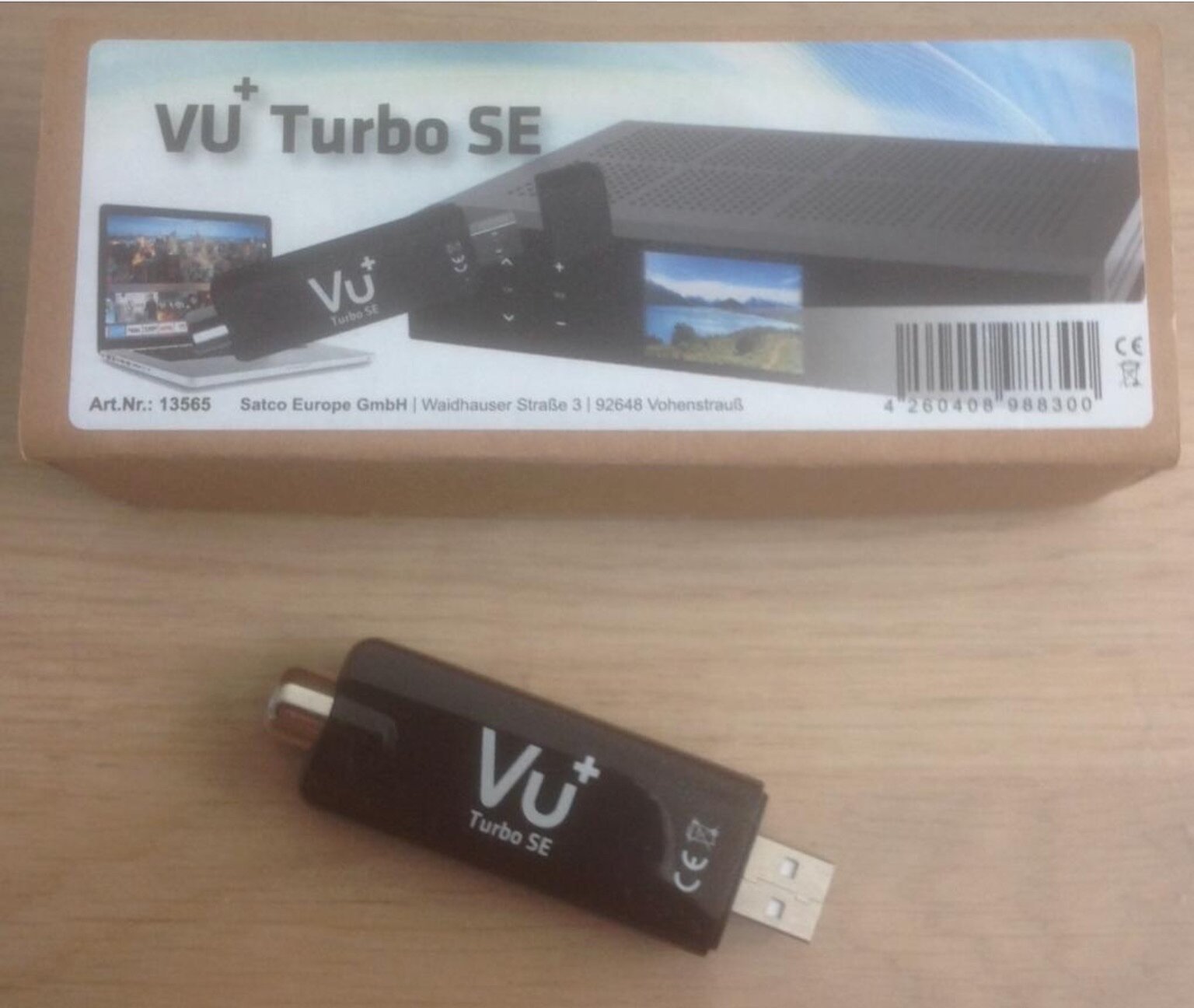

Mimisiku Geplaatst: 10 oktober 2021 Geplaatst: 10 oktober 2021 (aangepast) Heb je gedacht aan de mogelijkheid om een USB tuner aan je Solo2 te knopen? Kost €60 en die werkt gewoon op je Solo2. Kabelscan en klaar… Hoef je niets uit te bouwen, geen bestanden over te zetten en je kunt je gewende ontvanger blijven gebruiken… 10 oktober 2021 aangepast door Mimisiku Afscheid….. Nog een paar maandjes te gaan…

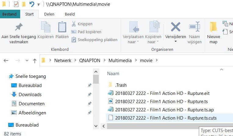

Geertz@delta Geplaatst: 16 oktober 2021 Auteur Geplaatst: 16 oktober 2021 Zo het is weer weekend, dus tijd voor leuke dingen(-: Mimisiku, je hebt helemaal gelijk maar zoals ik eerder al schreef inmiddels heb ik het voor elkaar dat de bestanden bekeken kunnen worden p de tv. Wat echter nog steeds een probleem is, is het feit dat ik zowel de VU+2 als de VU+duo niet in mijn netwerk kan zien en dus ook niet benaderen om bestanden weg te schrijven naar mijn NAS. Op het niveau van de router zie ik ze beiden maar niet in het netwerk.
Mimisiku Geplaatst: 16 oktober 2021 Geplaatst: 16 oktober 2021 Windows 10 heeft Samba v1 om veiligheidsredenen uitgezet… Die kun je desgewenst weer activeren… Bij OpenPli en VTi is samba standaard geactiveerd… Enig vereiste is dat de IP van de beide boxen in dezelfde range ligt als die van je router.. De samba.conf vind je in /etc/samba. Deze aanpassen aan je bestaande netwerk. Afscheid….. Nog een paar maandjes te gaan…
Tonskidutch Geplaatst: 16 oktober 2021 Geplaatst: 16 oktober 2021 De nieuwe versies van OpenPli werken al tijden met een hogere versie van Samba, dus daar ligt het niet aan als je ze niet op de pC ziet in de netwerkomgeving. Als je naar de NAS wilt kunnen schrijven ga je niet via de pC, dan mount je de NAS direct aan de Vu+. Je opent de netwerkbrowser op de Vu+ met OpenPli en moet eigenlijk alle apparaten zien die in de netwerkomgeving getoond mogen worden. Als de NAS een gedeelde map heeft voor alle netwerkgebruikers zie je het pad naar die map. (gedeelde mappen regel je via het webinterface van de NAS) dus zodra je die map hebt ingesteld op je NAS en voor de gebruiker "everyone" machtigt om te schrijven ben je er al bijna. Op de NAS moet je nog de IP-adressen van beide Vu+ toevoegen aan de security dan kun je per NFS mounten. En uiteindelijk zie je ook die NAS movie map op je pC No Rhyme No Reason LTJ Xperience, Jackson Sloan
Tonskidutch Geplaatst: 16 oktober 2021 Geplaatst: 16 oktober 2021 overigens NAS afhankelijk, maar hier vindt je al een pdf how to mount No Rhyme No Reason LTJ Xperience, Jackson Sloan
Geertz@delta Geplaatst: 16 oktober 2021 Auteur Geplaatst: 16 oktober 2021 Wel daar kan ik weer even mee experimenteren, Samba, ik ga er mee aan de slag en ook met het mounten van de beide VU's direct aan de NAS. Allemaal nieuw maar zo hoop ik weer wat te leren.
