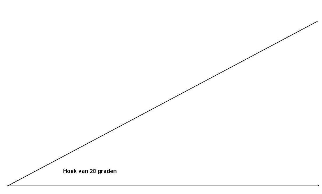

Sprietje Geplaatst: 19 november 2021 Geplaatst: 19 november 2021 Beste Fancyfab Spaanse schotels bestaan er niet in de maat 100x110cm, wel de maat 90x100cm op de spiegel gemeten dus zonder rand. Die gebruik ik hier al jaren voor standaard gebruik bij ontvangst van de Astra 19,2 en 23,5 bij vele mensen. Daar plaats ik dan een 6 graden monoblock op om de 19,2 en 23,5 mee te ontvangen. Natuurlijk kun je met een iets kleinere schotel ook de Astra 23,5 ontvangen maar dan heb je weinig regenreserve en hoewel het in Spanje veel minder regent dan in Nederland, heb je ook hier wel eens onweersbuien, dus wat regenreserve kan geen kwaad. Het monoblock moet in Bullas (Murcia) precies 28 graden schuin gezet worden, dus de kop van de Astra 23,5 in de klem en de vrij hangende kop van de Astra 19,2 lager. Gebruik de bijgevoegde hoek van 28 graden om het block op de juiste schuinte in te stellen. Ook de Hotbird 13 er bij wordt een stuk lastiger want voor de Spaanse schotels bestaat geen passende rail dus zou ik die satelliet maar laten zitten. Geef nog even aan hoeveel aansluitingen je wilt hebben, 1, 2 of 4.
