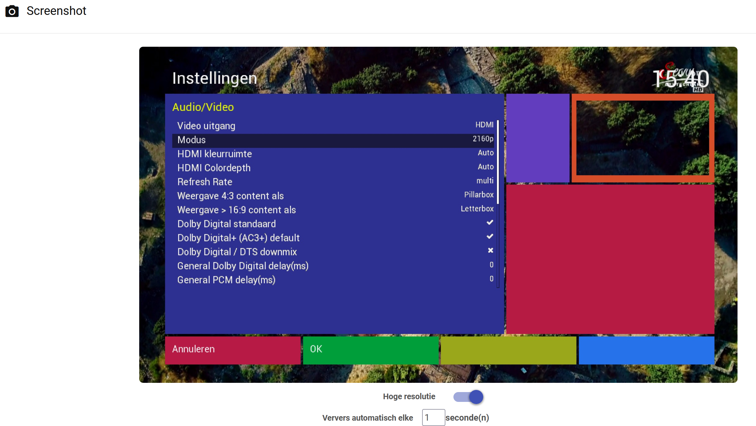

In VTI Menu - instellingen - systeem - audio/ video
Dan modus 2160p op 1080i zetten

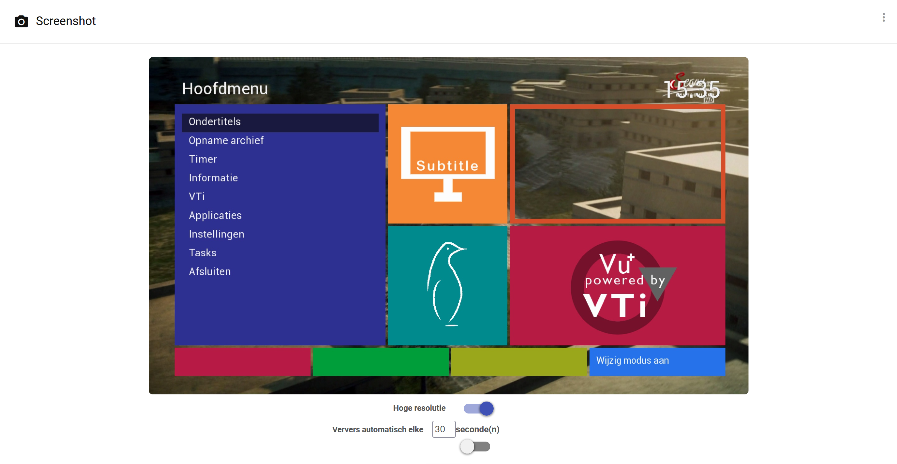

Op je open webif klik je op het camera symbool waarmee je een screenshot maakt.
elke keer wanneer je een screenshot maakt zie je wat je met je ab aan het doen bent.
Op je afstand bediening kies je menu en daarna instellingen - systeem - audio/ video
oef,opgelost.Inderdaad met een screenshot te volgen.
Bedankt ceesv. terug beeld.
