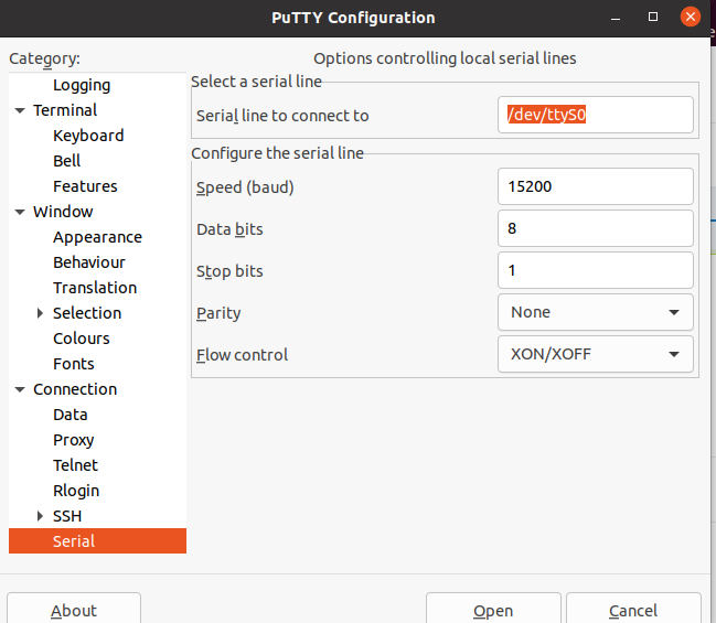

jnn1 Geplaatst: 19 december 2021 Auteur Geplaatst: 19 december 2021 (aangepast) Hallo, Ik gebruik Putty onder Ubuntu 20.04. Nadat ik een seriële kabel heb aangesloten, open ik de Terminal en type sudo putty+mijn paswoord. Dan opent Putty en kies ik serial line: /dev/ttyS0, speed 9600, klik op serial en Open. Dan schakel ik de decoder aan. Er verschijnen dan hele vreemde tekens op het scherm. Wat betekent dit? 19 december 2021 aangepast door jnn1 Typefout
Mimisiku Geplaatst: 19 december 2021 Geplaatst: 19 december 2021 Baudrate waarschijnlijk niet goed… 9600,N,8,1,P ingesteld? Bij de meeste boxen is dit 15200,N,8,1,P Even de handleiding raadplegen. Afscheid….. Nog een paar maandjes te gaan…
jnn1 Geplaatst: 24 december 2021 Auteur Geplaatst: 24 december 2021 Ook met het aanpassen van de baudrate naar 15200 zie ik nog steeds die rare onleesbare tekens.
Mimisiku Geplaatst: 24 december 2021 Geplaatst: 24 december 2021 Flow Control op Hardware zetten…… Afscheid….. Nog een paar maandjes te gaan…

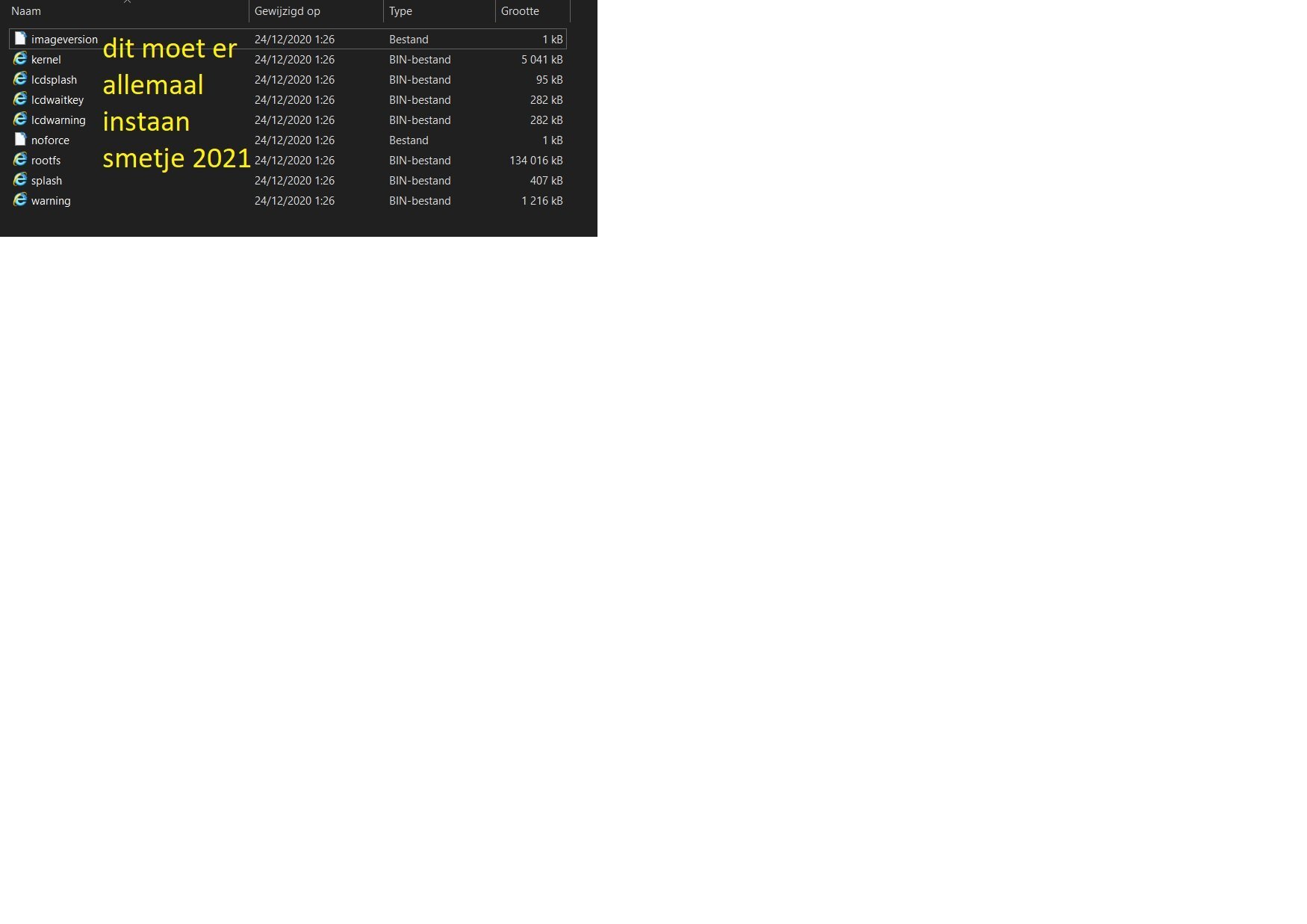

smetje limb.BE Geplaatst: 26 december 2021 Geplaatst: 26 december 2021 52 minuten geleden, jnn1 zei: Er zit geen harde schijf in (zat er vroeger wel in). Nogmaals met andere USBstick en Openmips, Open ATV 4.2 en 6.2 geprobeerd: niets helpt. De LED aan de voorkant blijft rood (is dit OK?). Het flashen lijkt normaal te verlopen met de juiste info op de TV. Ik wacht na iedere opstart minimum 10 minuten om mijn conclusie te trekken. Heb ook meerdere voedingen getest. Ik zie wel iedere keer een ander bootlogo bij het plaatsen van een andere image. hoe ziet jouw map eruit die op je usb staat ?? quadplus en wat zit er in die map Dreambox. 2X 900UHD 4x twin lnb 1x bosat 1.50m .Dreambox 7020hd v2 Dreambox 800 Dreambox 8000 Dreambox 800se Dreambox 2X 500HD Sab unix triple Xsarius Galaxy 4K gigablue trio Gigablue HD Quad Plus Zgemma H7 Cabel en Sat Samsung UE65MU7070 4K Ultra HD Smart LED Samsung UE46F6650SSXXN led 1x LG 60"lb 870v
