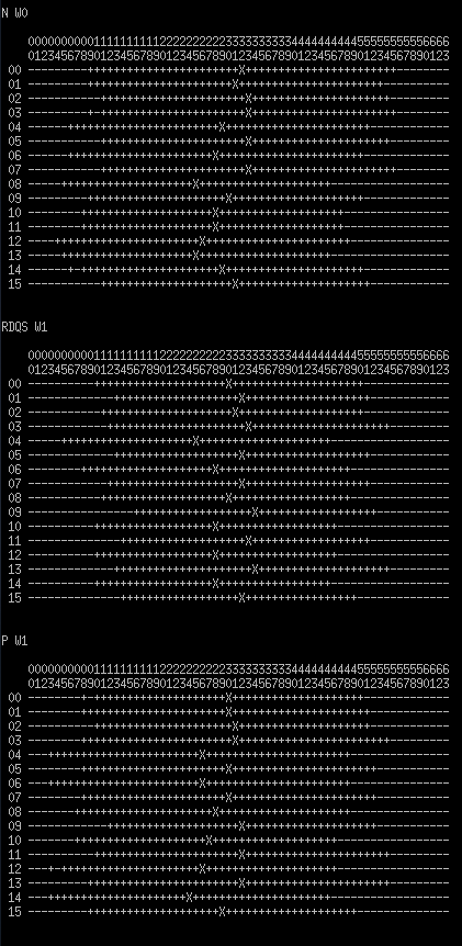

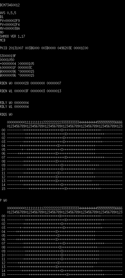

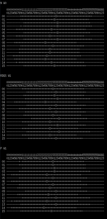

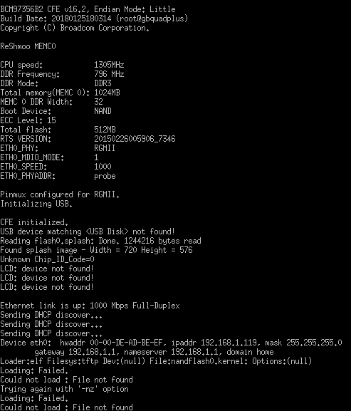

jnn1 Geplaatst: 27 december 2021 Auteur Geplaatst: 27 december 2021 Uiteidelijk toch met Putty gelukt door 115200 te gebruiken: hier een overzicht. Zien jullie hier iets speciaals op? 1

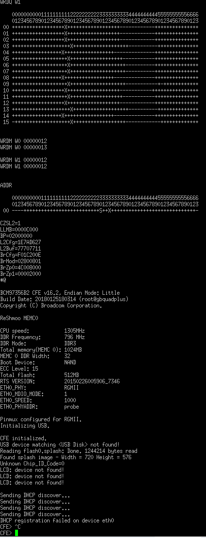

theparasol Geplaatst: 27 december 2021 Geplaatst: 27 december 2021 (aangepast) Ik zie een duidelijk verschil tussen jouw en mijn box: de mijne is nl: BCM97356B2 CFE v14.4, Endian Mode: Little Build Date: 20151104170346 (root@gbquadplus) Copyright (C) Broadcom Corporation. Die van jou komt uit 2018, lijkt dus aanzienlijk nieuwer. Heel erg raar want ik weet zeker dat ik hier destijds de laatste versie ingeflashed heb. Start jouw box ook op met 1511 in het beeldschermpje? In de attachement mijn bootloader, misschien poging waard. Die is anders dan die je nu van de gigablue website downloaded! Snelle vergelijking leert dat de cfe.bin anders is, rest lijkt zelfde gigablue_bootloader_gbquadplus_20151104.zip 27 december 2021 aangepast door theparasol

jnn1 Geplaatst: 27 december 2021 Auteur Geplaatst: 27 december 2021 Ik heb hem nog een keer met Putty bekeken, wel met een netwerkkabel eraan. Krijg nu dit te zien: De box krijgt een ipadres, maar kan een bepaalde file niet laden. Wat zou dit kunnen betekenen?

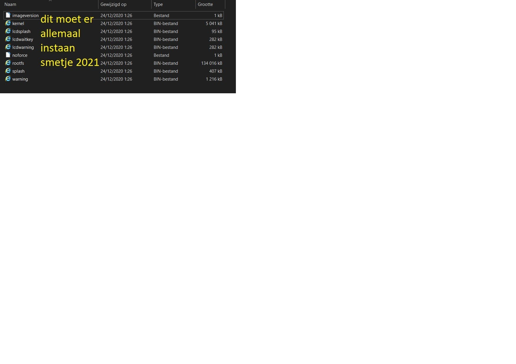

smetje limb.BE Geplaatst: 28 december 2021 Geplaatst: 28 december 2021 (aangepast) doe het regeltje no force eens open en kijk wat daar staat misschien de naam even aanpassen en aan de loader moet je niet komen aub want die zit er al in 28 december 2021 aangepast door smetje limb.BE Db. 900UHD 2X. 4x twin lnb 1x bosat 1.50m .Dreambox 7020hd v2 . Dreambox 800 Db 8000 1x. Db 800se Db 2X 500HD Sab unix triple 2x. Xsarius Galaxy 4K. Gigablue trio. Gigablue Quad Plus. Zgemma H7 Cabel en Sat Samsung UE65MU7070 4K Ultra HD Smart LED Samsung UE46F6650SSXXN led 1x LG 60"lb 870v
