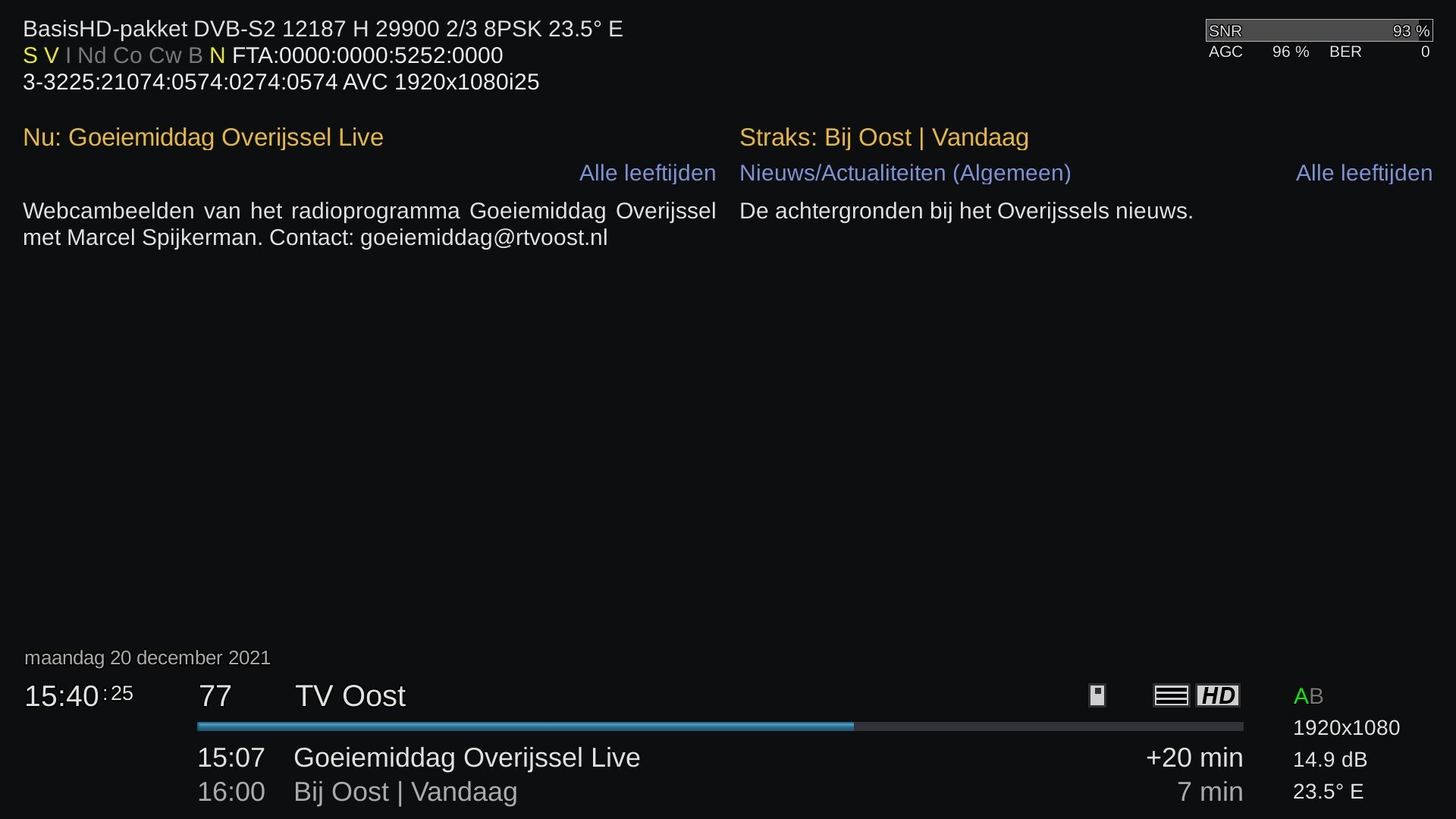

Toffenof Geplaatst: 20 december 2021 Geplaatst: 20 december 2021 (aangepast) Bij mijn Vu+Duo viel het beeldscherm weg bij alle Astra 23,5 zenders. De zenders van de andere satellieten (Astra 19 en Astra 28) hadden geen problemen. Vu+ Duo 4K SE aangeschaft bij *****. Bij de installatie hiervan kon geen zenderlijst van Astra 23,5 geladen worden. Ook leverde het zoeken naar de zenders van Astra 23,5 geen resultaat op. Nieuwe image geinstalleerd. Nu kon wel een zenderlijst van Astra 23,5 (Canaldigital) geladen worden. Automatisch zoeken leverde alle zenders van de betreffende satellieten op (Astra 19, Astra 23,5 en Astra 28). Beeld bij Astra 19 en Astra 28. Echter geen beeld bij de Astra 23,5 zenders (Wel radiozenders!). Ondanks uitstekend sterkte en kwaliteit van het signaal (Zie ook het bijgevoegde „Screenshot Astra 23,5.jpg). Zowel de ondersteuning van ******als ikzelf begrijpen niet hoe dit mogelijk is. Er er iemand die hier raad weet? 20 december 2021 aangepast door ceesv Naam winkel verwijderd

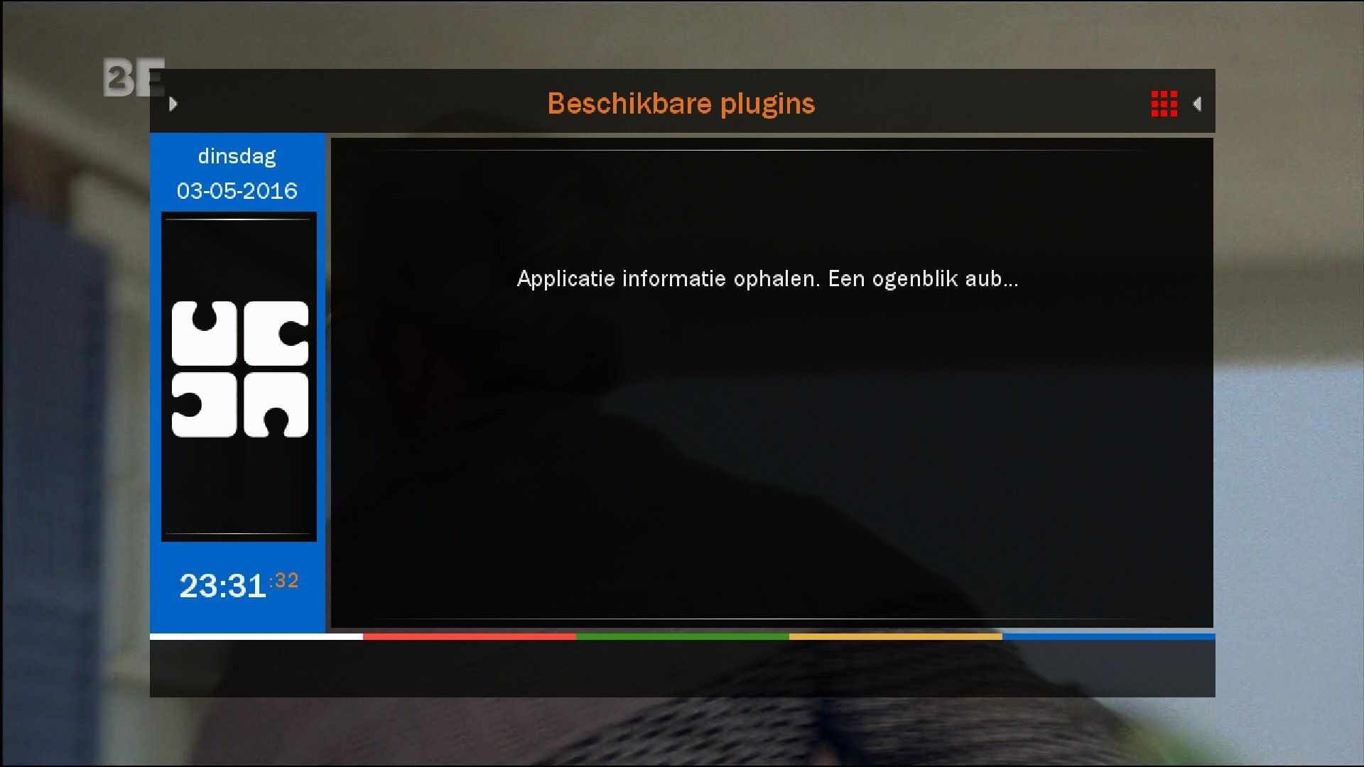

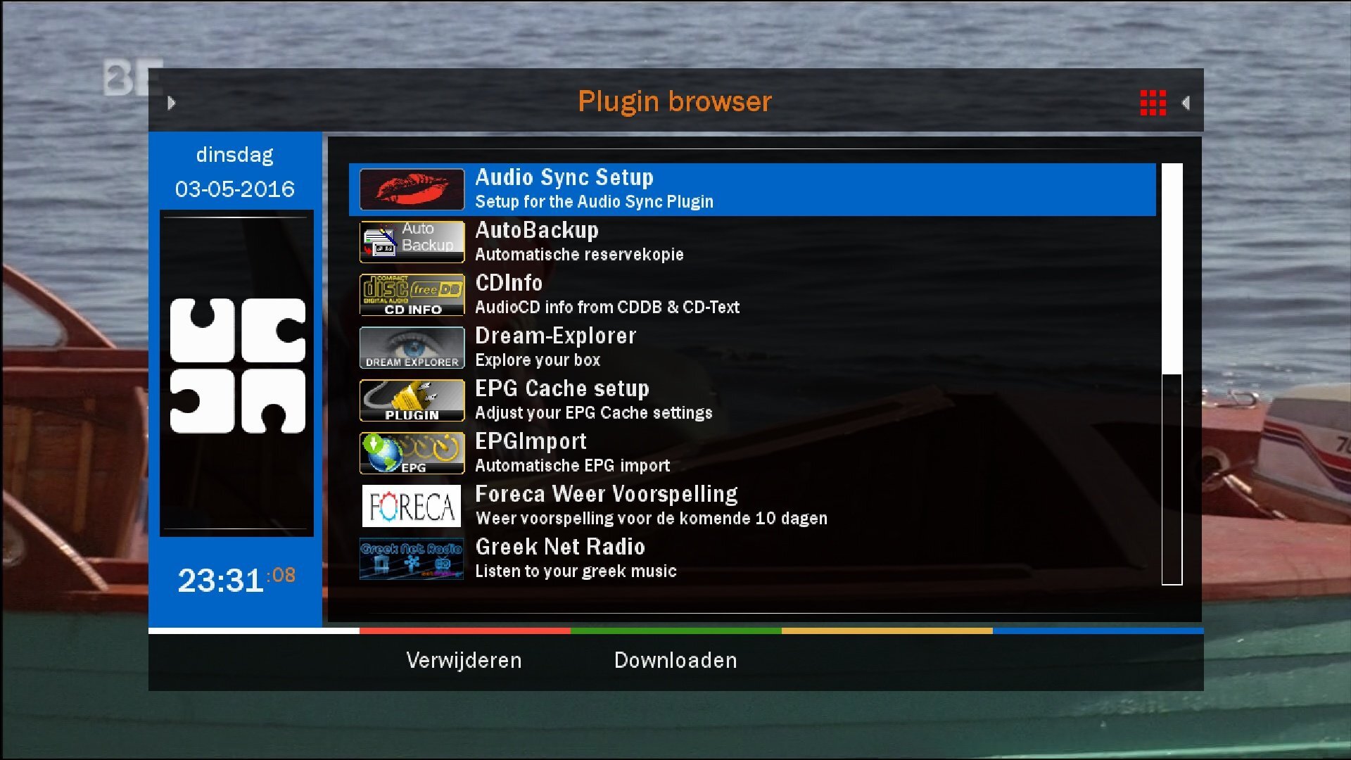

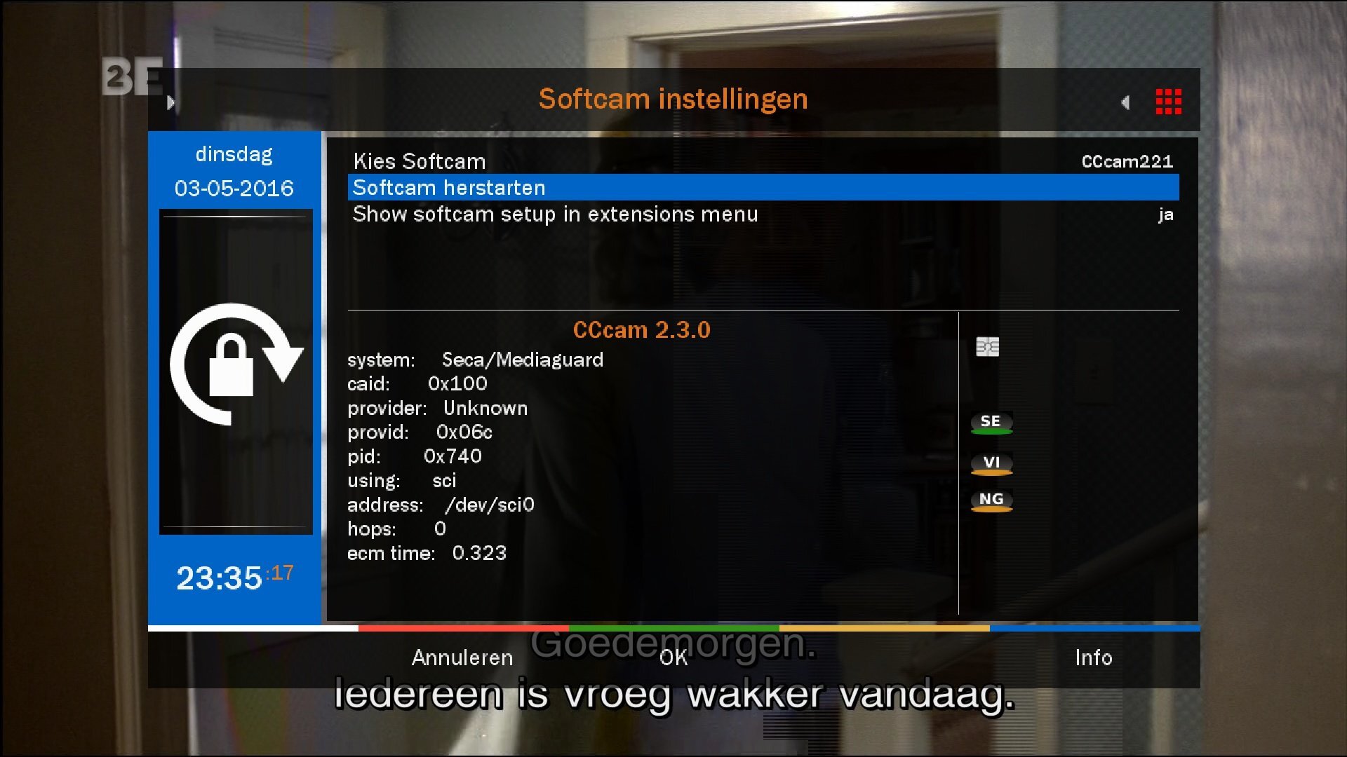

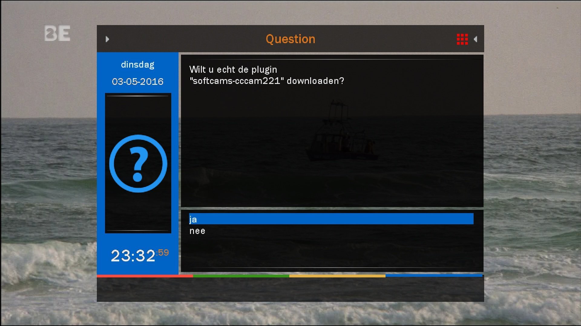

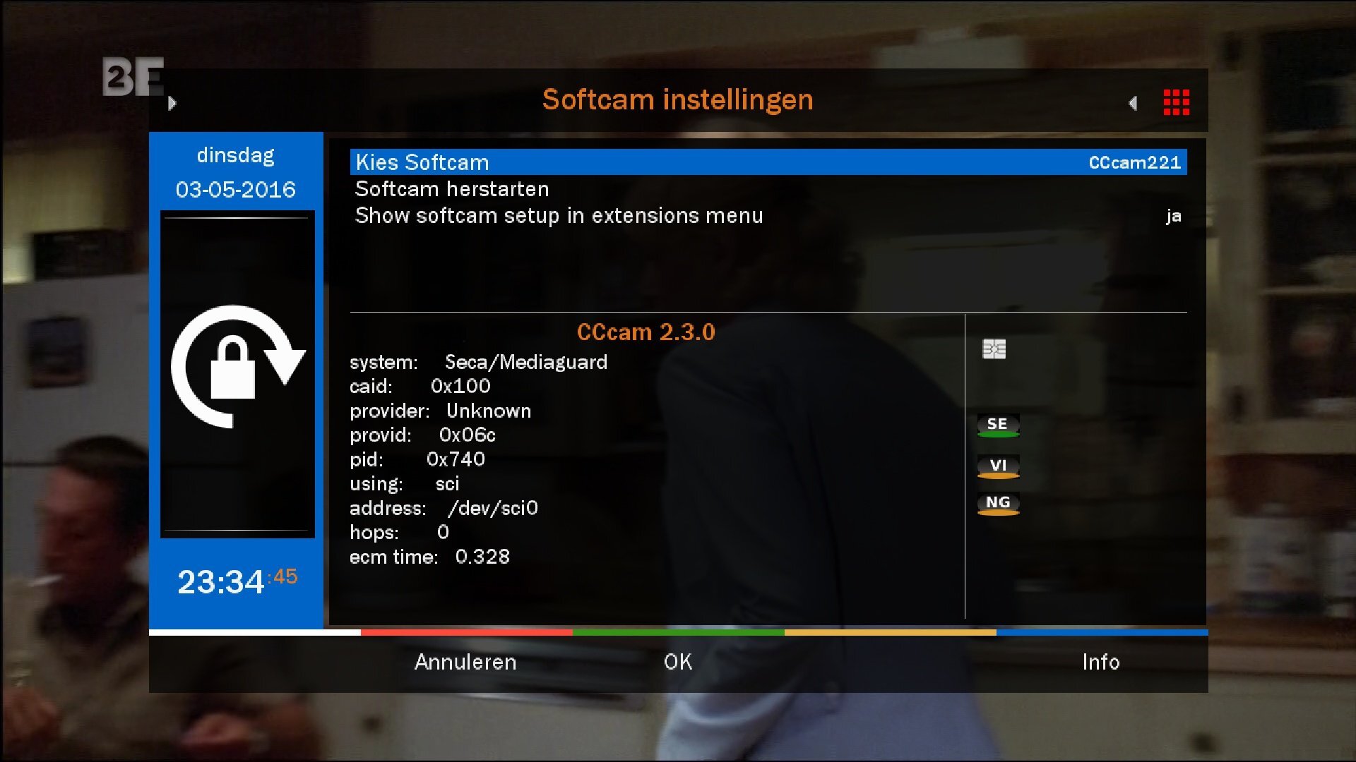

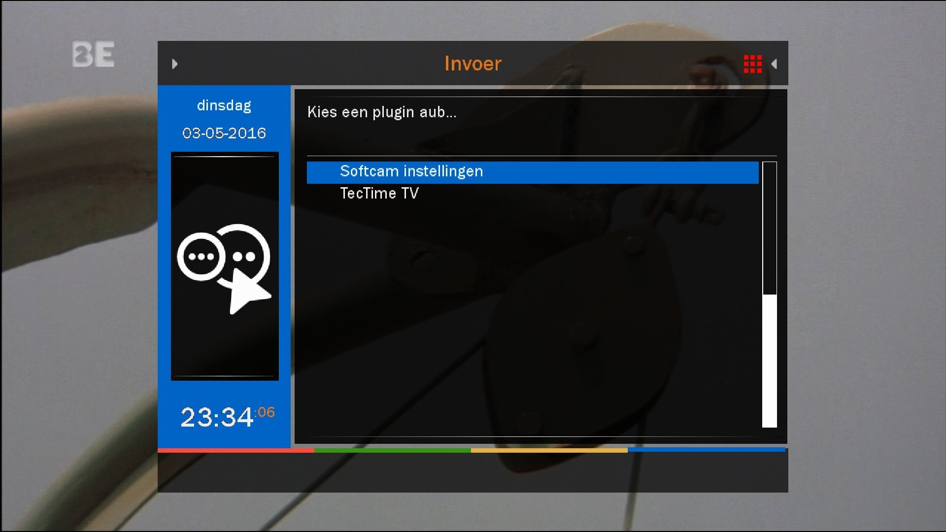

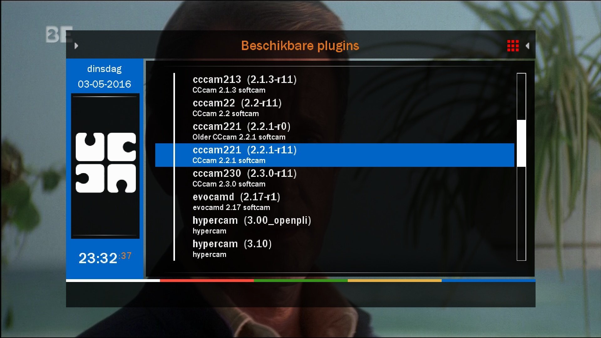

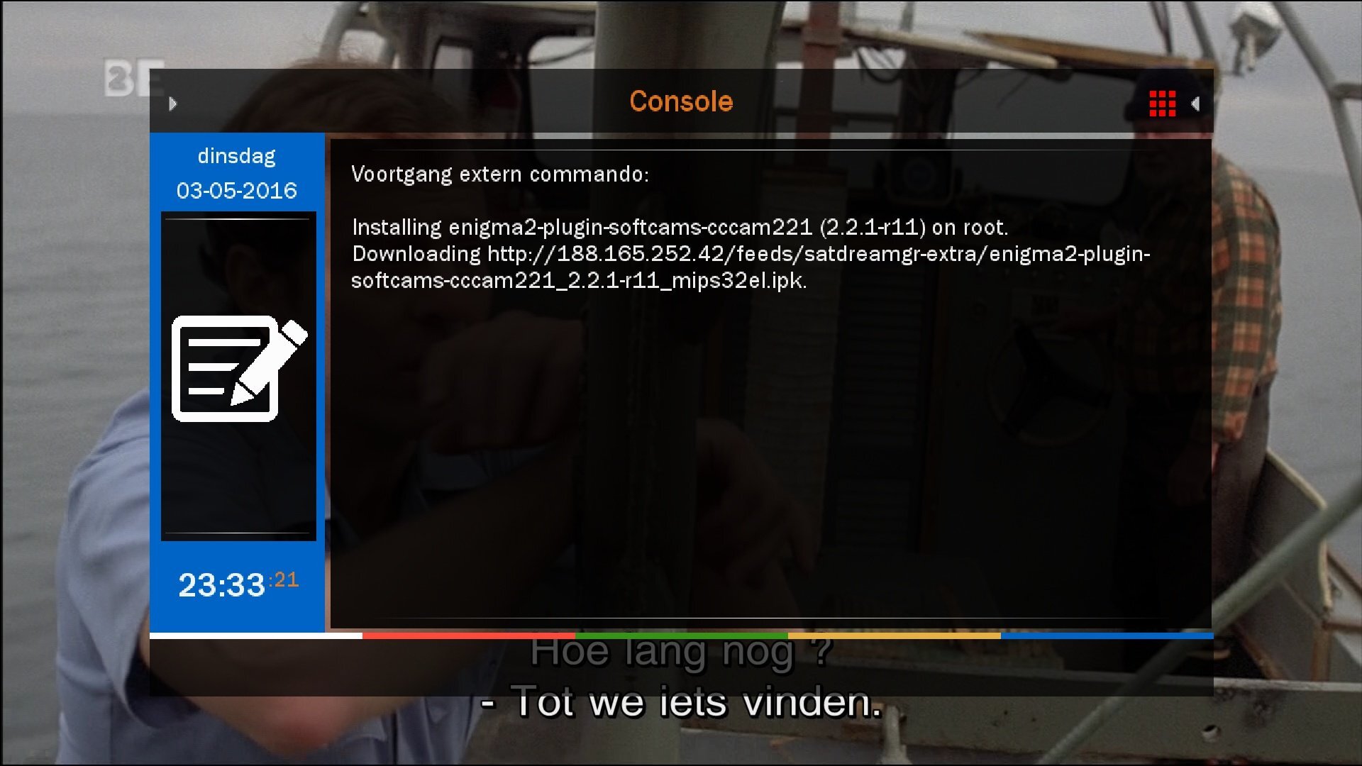

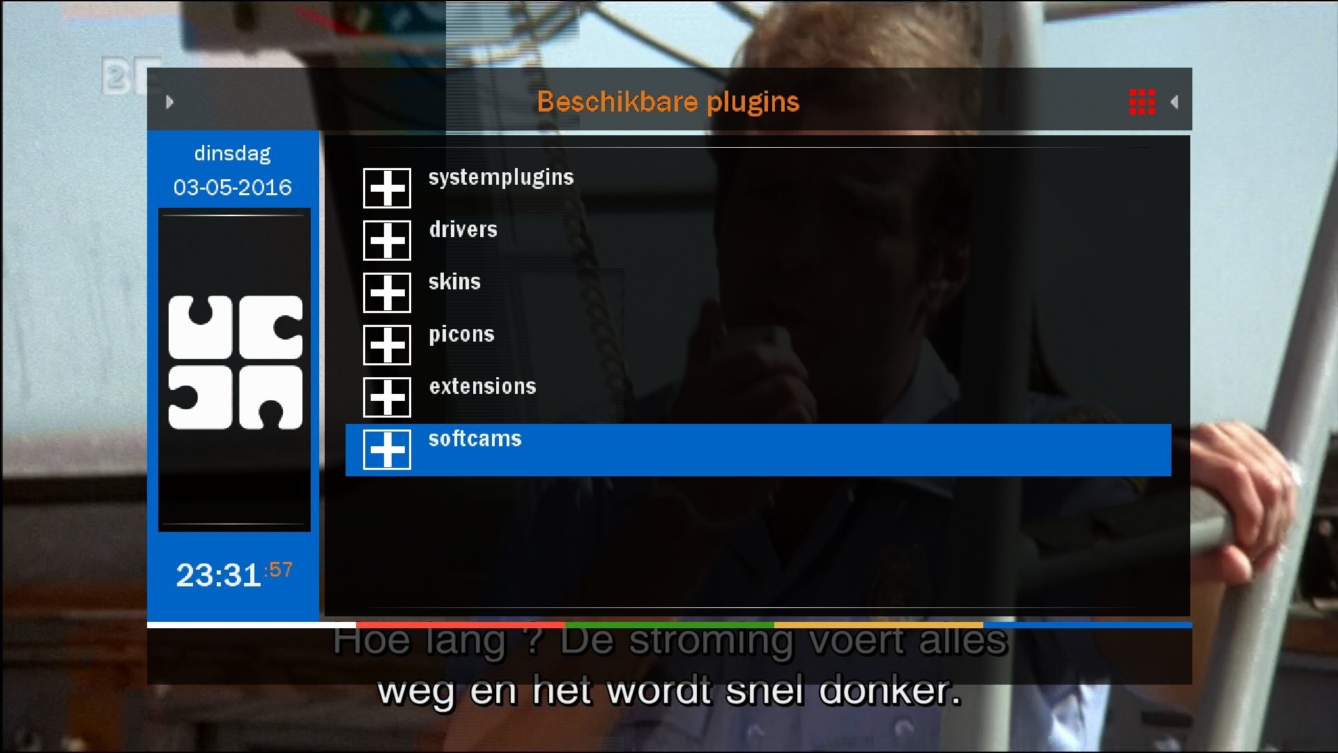

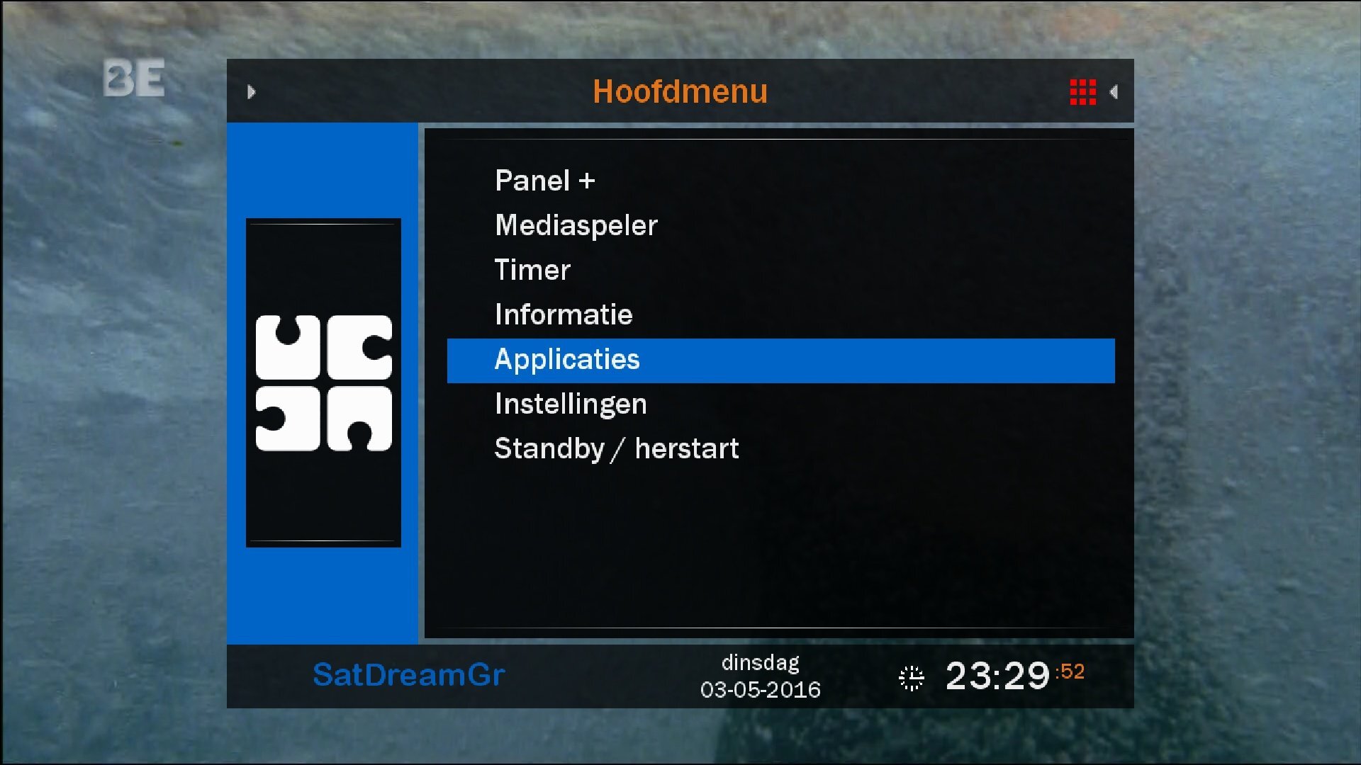

smetje limb.BE Geplaatst: 20 december 2021 Geplaatst: 20 december 2021 (aangepast) als je pli er had instaan had je dan ook eens op de blauwe toets gedrukt en zag je daar sofcam staan ? anders moet je naar applicatie gaan en dan groene toets drukken dan naar softcam en ocam stabel douwnloaden bij pli 20 december 2021 aangepast door smetje limb.BE 1 Dreambox. 2X 900UHD 4x twin lnb 1x bosat 1.50m .Dreambox 7020hd v2 Dreambox 800 Dreambox 8000 Dreambox 800se Dreambox 2X 500HD Sab unix triple Xsarius Galaxy 4K gigablue trio Gigablue HD Quad Plus Zgemma H7 Cabel en Sat Samsung UE65MU7070 4K Ultra HD Smart LED Samsung UE46F6650SSXXN led 1x LG 60"lb 870v

smetje limb.BE Geplaatst: 20 december 2021 Geplaatst: 20 december 2021 cccam zal niet werken in jouw 4K ontvanger de softcam moet arm zijn en niet mispxxx je moet oscam nemen maar ik denk al je pli laad dat die er normaal standaard in zit 1 Dreambox. 2X 900UHD 4x twin lnb 1x bosat 1.50m .Dreambox 7020hd v2 Dreambox 800 Dreambox 8000 Dreambox 800se Dreambox 2X 500HD Sab unix triple Xsarius Galaxy 4K gigablue trio Gigablue HD Quad Plus Zgemma H7 Cabel en Sat Samsung UE65MU7070 4K Ultra HD Smart LED Samsung UE46F6650SSXXN led 1x LG 60"lb 870v

smetje limb.BE Geplaatst: 21 december 2021 Geplaatst: 21 december 2021 OSCAM voor vuplus zero 4K/ solo 4k/ultimo 4k/uno 4k, mutant hd51/52, AX 51/52, Xtrend, ET11000/120000, Spycat 4K, Edision 4k, Octagon 4k, DM900, DM920, Vu+ solo, Uno, Duo, Ultimo, Nul (IPK) OpenATV, BlackHole, OpenBH, OpenLD, OpenPLi, OpenHDF, OpenVix, VTI, SatDreamGr, OpenDroid... deze mag je erin laden enigma2-plugin-softcams-oscam_11.704-emu-r798_all.rar 1 Dreambox. 2X 900UHD 4x twin lnb 1x bosat 1.50m .Dreambox 7020hd v2 Dreambox 800 Dreambox 8000 Dreambox 800se Dreambox 2X 500HD Sab unix triple Xsarius Galaxy 4K gigablue trio Gigablue HD Quad Plus Zgemma H7 Cabel en Sat Samsung UE65MU7070 4K Ultra HD Smart LED Samsung UE46F6650SSXXN led 1x LG 60"lb 870v
